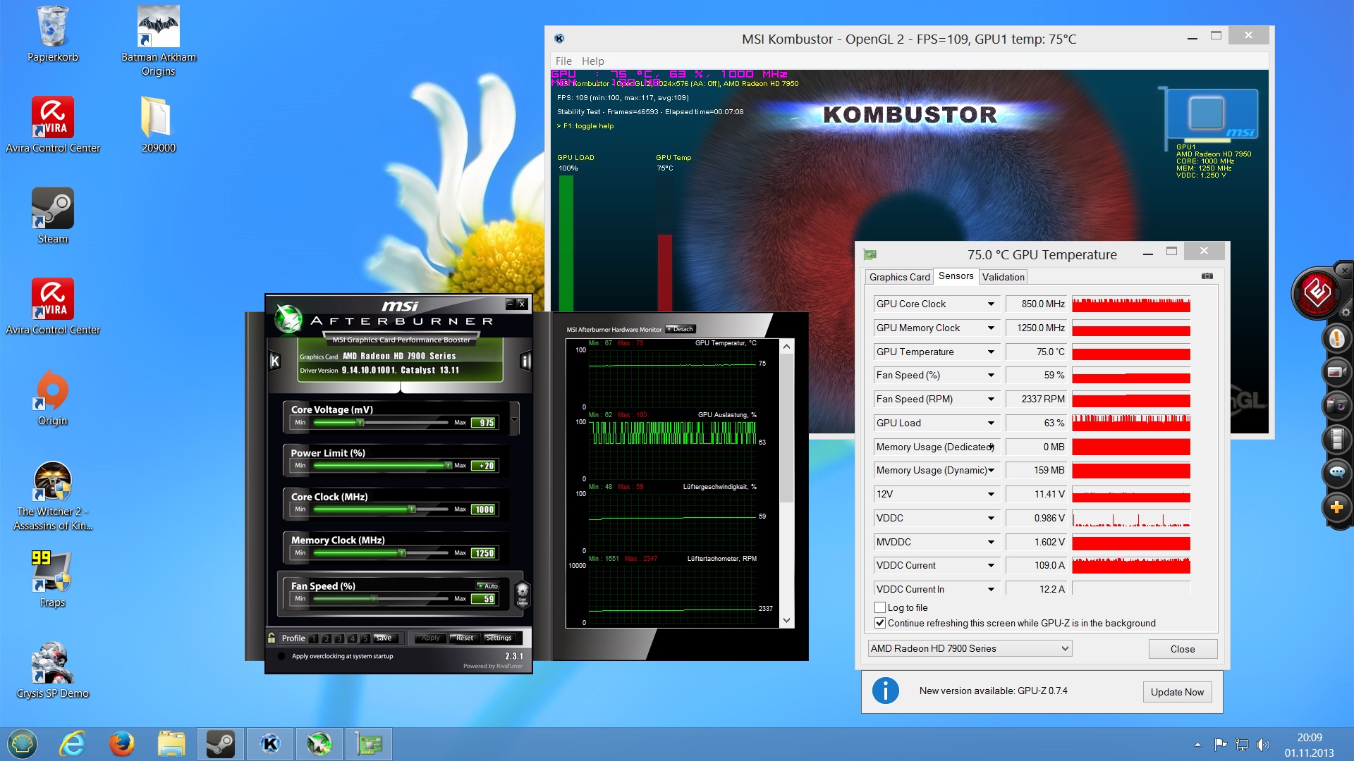

So, ich habe mal angefangen. Power Limit auf +20% lässt den Takt durchgehend auf 925MHz laufen bzw dem dementsprechenden Takt.
Es waren keine 0.915V sonden 0.975V. Ich bin mittlerweile bei 1000MHz Chip-Takt, aber bin mir unsicher ob ich Grafikfehler sehe oder nicht. Muss man Artefakte sehen oder reicht es, wenn Objekte aufploppen? Der Crysis-Benchmark ist nämlich so schnell, dass ich nicht sehe ob irgendwas anders ist als beim Standardtakt. Ist es überhaupt wahrscheinlich, dass ich 1000MHz under 0.975V erreiche?
Die Temperatur liegt nach ca 10 Durchläufen konstant bei 70 Grad, der Lüfter ist mit 60% allerdings etwas laut. Das kann ich gegebenenfalls ja noch später manuell einstellen.
Ich habe oft gelesen, dass der Speichertakt keinen Performance-Unterschied bringt, soll ich den einfach bei 1250MHz lassen?

Welches ist denn die Spannung in GPUZ? VDDC springt unter Last zwischen 0.91 und 0,99V und MVDDC ist konstant bei 1,602V.
Ich teste mit dem Crysis-Benchmark, aber da ich ja jetzt die Spannung unter GPU-Z betrachte, habe ich einfach den Kombustor im Hintergrund laufen. GPU wird ja trotzdem ausgelastet.

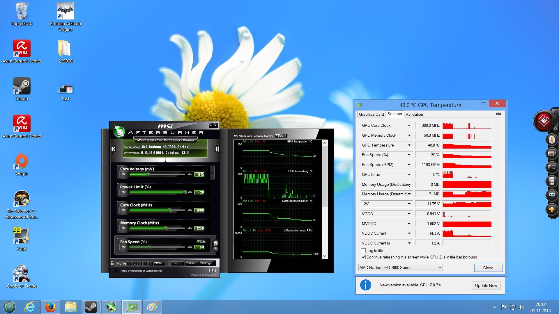

Aber wie können denn alle, wenn sie vom OC einer GPU reden dann mit einer festen Spannung ankommen? Oder ist damit die Spannung in Afterburner gemeint?
Edit: Jetzt gerade läuft das System länger schon bei Idle und die Spannung ist konstant 0.943V. Ist das nicht etwas hoch?

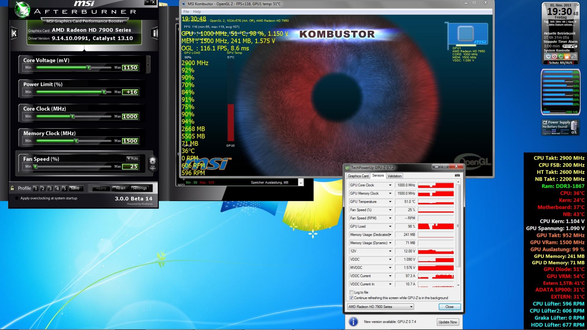

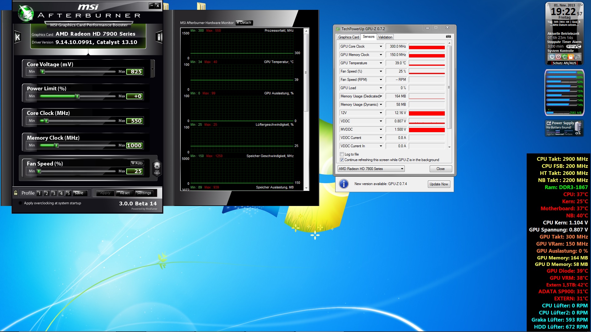

Den Idle-Screenshot habe ich nach dem Last-Screenshot gemacht, deshalb geht alles da noch etwas runter.
Ich bin unsicher, die Spannung ändert sich im Afterburner nicht, wie in den Screenshots von CasiO. In GPU-Z springt die Spannung wie man an den Ausschlägen sieht hin- und her. Und im Kombuster ist sie mit 1,25V angegeben.
Ob die Veränderungen im Afterburner übernommen werden weiß ich nicht. Könnt ihr aus den Screenshots etwas lesen?
PS: Der Chiptakt springt leider immernoch manchmal zurück beim Kombuster, in Spielen beträgt er aber 1000MHz.
Edit: Weiß jemand warum ich zB bei Arkham Origins keine 99% Auslastung für die GPU habe? Da sind es häufig auch nur um die 70%.

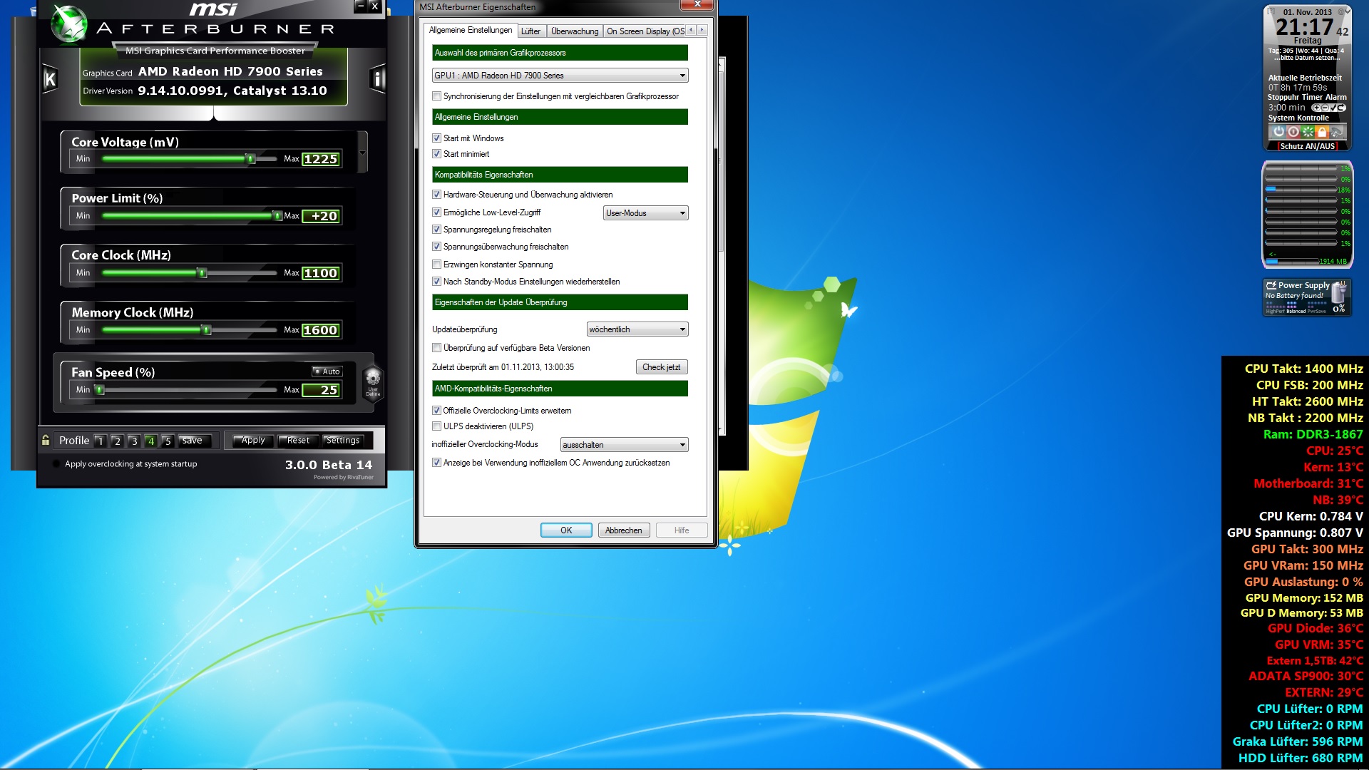

Wie sind deine Einstellungen?
Im Screen ist auch mein max zu sehen,in GPUz liegt die Spannung dann bei....leicht unter 1,2V.Mhhh,demnach könnt ich da doch noch was rauf?!
Gefunden hab ich da zwar nix drüber,aber gut möglich das ichs mal wieder nicht konnte oder nach der Normalen geschaut hatte.Alienate.Me schrieb:Hab da keine bestätigte aussage, aber da alle boost karten ohne ChiL diese spannung als festen standard gesetzt haben....

auf den screens wurde ja nichts verändert im afterburner. es ist auch nicht wirklich hilfreich mit furmark/kombustor zu testen. bei diesen programmen throtteln die karten von sich aus, um evtl. schäden zu vermeiden.
hmm. das mit den unterschiedlich angezeigten spannungen ist wirklich sehr seltsam.
wenn du die spannung im afterburner veränderst, z.B. auf 1,1V ... bleibt die anzeige in allen tools unverändert?
zieh dir mal per GPU-Z dein bios auf die platte und öffne es mit dem VBE7. Was steht unter "overview" -> "VRM"?
