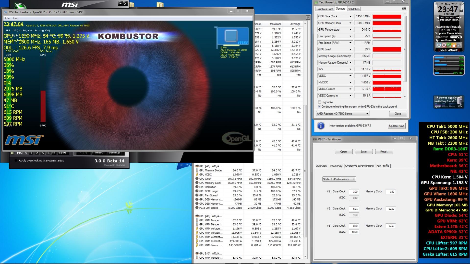

Da aufgrund des Boost-Takts der Takt im Kombustor stark zwischen 850MHz und 1000MHz schwankt, schwankt auch die Spannung. Bei 850MHz liegt sie bei 0,975V und bei 1000MHz liegt sie bei 1,056V. Ändere ich jetzt die Spannung, zb auf 1V, dann liegt diese Spannung bei 850MHz an und bei 1000MHz bleibt sie bei 1,056V. Problem :/ Den Boost kann ich durch das Programm, welches Alienate.Me genannt hat, abschalten, oder?
Trotzdem: Wieso bekomme ich bei allen Programmen teils so stark unterschiedliche Spannungswerte? hwinfo sagt gleichzeitig immernoch 1,125V-1,25V und bei Kombustor steht, wie man im Screenshot ja sehen kann, eh immer 1,250V.

Ich würde sagen es liegt am Boost-Takt,kannst den zum Testen nicht abschalten?
Dann vergleich doch mal.
MSI Afterburner zeigt bei MIR rund 0,75V zu viel an.
Im VBE7 hab ich ne hinterlegte Idle/Lastspannung von 0,850/1,090V und diese Spannung wird bei MIR vom HWIFO64 Toll scheinbar aus dem Bios ausgelesen.
CPUz.....könnte die aktuell richtige Spannung auslesen....
Mehr geht leider nicht,aber auch damit nicht wirklich ausreichend....Alienate.Me schrieb:jop, gibt aber auch games, die es wirklich nötig haben die 1225Mhz zu fahren.
bureickextrem schrieb:Trotzdem: Wieso bekomme ich bei allen Programmen teils so stark unterschiedliche Spannungswerte? hwinfo sagt gleichzeitig immernoch 1,125V-1,25V und bei Kombustor steht, wie man im Screenshot ja sehen kann, eh immer 1,250V.

Du meinst Afterburner zeigt 0.075V zu viel an, scheint im Internet ja immer so zu sein. Wieso zum Teufel zeigt er mir dann weniger an?
Trixx zeigt ja das gleiche wie der Afterburner an, allerdings den Boosttakt!
Wie kann ich den Boosttakt denn ausstellen? Ich denke ja auch, dass es daran liegt! Wieso sollte ich ihn dann überhaupt wieder aktivieren?
Laut VBE7 habe ich bei 850MHz 1,125V und bei 925MHz 1,25V. GPU-Z zeigt aber wie gesagt was anderes an, Afterburner ebenso.
In einem anderen Thema schreibt ein User, dass er den Boost in VBE7 aufgehoben hat, indem er die gleichen Werte bei Standard- und Boosttakt eingegeben hat und das Bios dann gespeichert hat. Aber wie überschreibe ich das Bios denn überhaupt und ist das nicht etwas riskant?
