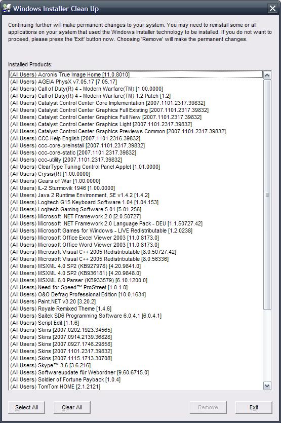

Wie ist es denn wenn du denn Treiber Manuel im Gerätemanager installierst ,also von Hand .
Von Microsoft gibt es ein tool das nennt sich Windows installer Clean up ,schaue mal nach der Deinstallation ob da noch was von der Graka übrig ist ,wenn ja da lösche es mit den tool .
Hier der link zum Tool http://support.microsoft.com/kb/290301/de
ah jo interessantes tool, danke
aber ich hab doch schon neu installiert und die ati vorne herein drin gehabt, die treiber installation funzte ja auch.
nur jetzt nach 3 tagen wollte ich den crysis hotfix patch drüber bügeln, und da kam der selbe fehler...
sprich es liegt nich (nur) daran das ich ne nvidia karte drin hatte und noch treiber übrig waren....
es muss noch was anderes sein.... naja es ist ja einer drauf mit software, mal auf den nächsten treiber warten.....
