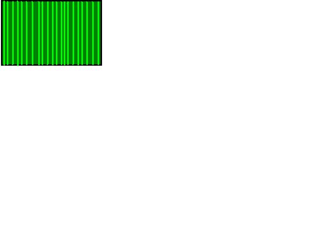

Seit neuestem passiert es ab und an, dass der Monitor sich plötzlich Grün färbt (siehe Zeichnung). Nichts geht mehr, der Rechner muss neu gestartet werden.
Es passiert sowohl im Desktopbetrieb, z. B. beim Surfen im Internet oder beim Arbeiten mit Office, wie auch beim Spielen - bisher einmal bei Rome Total War, da wurde der Bildschirm jedoch grau, wie die HUD-Farbe des Spiels.
Es kommt auch vor, dass dieser Fehler einige Tage nicht wieder auftritt, auch beim nicht beim Spielen. Aber letztendlich kommt er früher oder später wieder.

Normalerweise dürfte dieses Problem aber nicht im 2D Mode auftreten, da dort die Karte heruntergetaktet wird. Eine Inkompatibilität zu irgend welchen Programmen kann man ausschließen, da bei mir z. B. das Problem in Excel oder beim Surfen mit Firefox aufgetreten ist. Ich hatte zunächst auch mit HIS telefoniert, da tippte man spontan auf einen Hardwarefehler und empfahl mir, die Karte einzuschicken.
Achja, bei mir sah der Bildschirm etwas anders aus. Wie auf der Zeichnung zu sehen ist, hatte ich nich sekrechte Streifen dabei.
