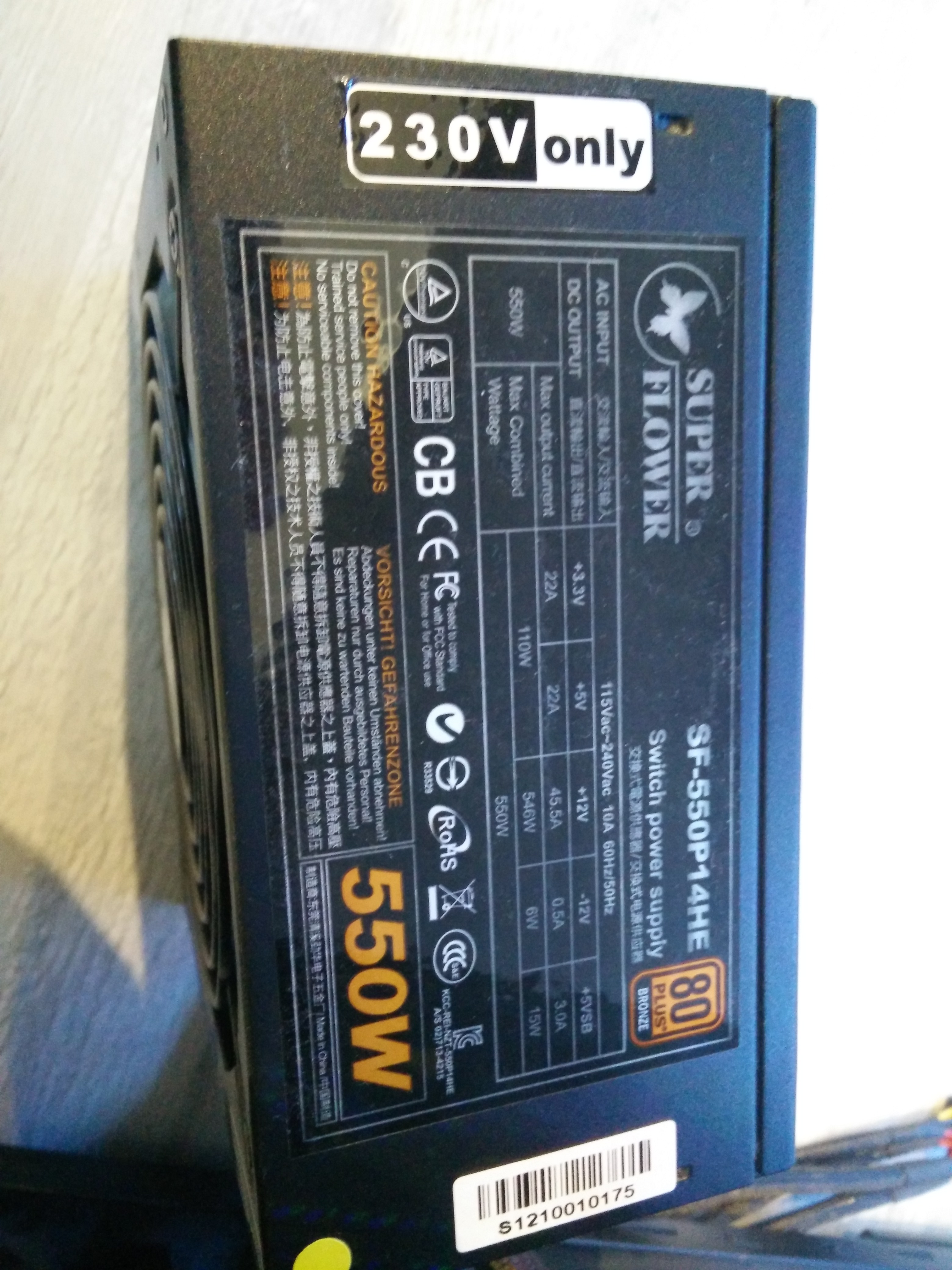

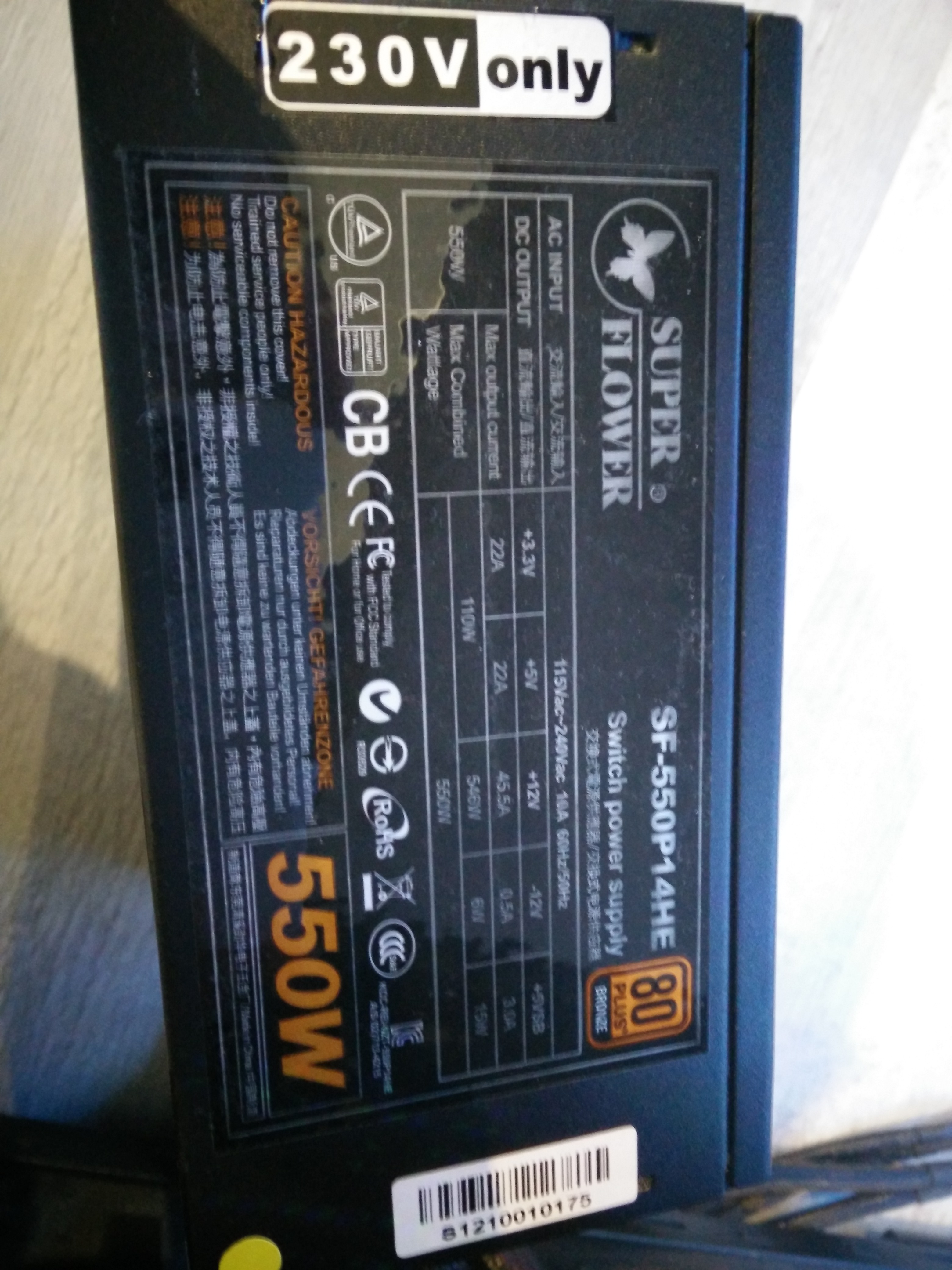

Stell doch mal ein Bild vom Netzteil rein, wo man die Werte des Aufklebers auch sehen kann.
Damit wir helfen können brauchte man mehr Infos zum Netzteil(Modell).

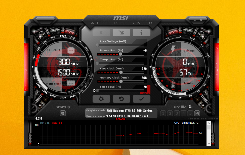

Versuch auch mit afterburner beim Spielen die Temperatur der Grafikkarte abzulesen und lass es uns wissen.

Schlechte 600W Netzteile bieten oft nichtmal 300-400W auf der 12V Schiene, das kann durchaus daran liegen. Aber ohne genaues Modell kann man dazu nichts sagen.
Klingt aber erstmal nach NT. Auch gute aber alte NT können sowas hervorrufen, wenn sie durchs alterrung der Kondensatoren etc. eben nichtmehr das Leisten können was einst draufstand.
mfg
Vorhin in einem anderen Thread hatte jemand ein 650 W Netzteil, laut Aufkleber lieferte das unglaubliche 336 W auf 12 V. Wenn das Netzteil jetzt noch ein paar Jahre alt ist, oder der Wert einfach auch noch zu hoch angegeben ist, dann kann es schon möglich sein, dass der Rechner ausgeht (oder schlimmeres ;)).
Für mich hört sich das auch alles nach Netzteil an. Mach bitte einfach ein Foto vom Aufkleber und lade den dann hoch.
MfG
Wenn der PC einfach aus geht wirds das Netzteil sein. Sicher ein Billigheimer mit viel zu wenig Leistung auf der 12V Schiene.
Hier musste den käse ausbauen ^^ um zu fotografieren ... schlechtes Design ^^
Hmm die 12V Schiene ist eigentlich stark genug. Hast ein anderes NT zum Testen?
Wobei das lt. Herstellerseite auf 516W auf 12V kommt.
Hier, 57°C

57°C ist garnix für die Karte. Über 85°C musst Dir evtl. Sorgen machen
aber wieso aht sich dann der PC abgeschaltet ? ... Im moment ist es auch nciht der fall ... Die 57°C sind allerdings bei geöffnetem gehäuse
welches case, wieviele lüfter im case?
soeben hat sich der PC wieder abgeschaltet ... nach ca. 3-4 min, als ich das gehäuse geschlossen habe
Und wie sind da die Temperaturen?
Wobei der PC bei einer zu warmen Grafikkarten (da sind wir dann aber bei über 100 °C) nicht einfach ausgehen sollte. Normalerweise wird dann zuerst der Lüfter sehr laut und dann taktet die Grafikkarte runter.

Temperatur konnte ich nicht ablesen, weil der PC ja immer unerwartet abschaltet ...
zuletzt als ich draufgeschaut habe waren es 58°C, dann bin ich wieder ins spiel, 3-4 min gespielt und dann ist er wieder ausgegangen.
