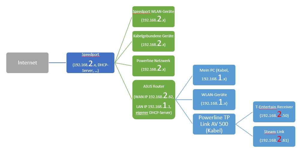

ich betreibe einen ASUS RT-AC56U (LAN 192.168.1.1, WAN ID 192.168.2.x, DHCP aktiv, Anmeldung im WAN per Automatic IP) hinter einem Telekom Speedport Router (192.168.2.1) mit Glasfaseranschluss. Hintergrund ist, dass dadurch in einem Mehrfamilienhaus zwei getrennte Netzwerke gebildet sind, die jedoch grundsätzlich den gleichen(familiären) Internetanschluss nutzen.
Nun habe ich nach dem ASUS Router noch ein kabelgebundenes Powerline-Netzwerk eingerichtet. Aus irgendeinem Grund verbinden sich die daran per Kabel angeschlossenen Geräte jedoch nicht mit dem ASUS Subnetz (192.168.1.x) sondern dem Speedport Subnetz (192.168.2.x). Das ist besonders ärgerlich, da ich im ASUS Netz meinen PC mit der Steam Link Box verbinden will. Hier findet die Steam Link Box allerdings meinen PC nicht, da er in einem anderen Subnetz läuft als die Steam Link Box.
Es scheint als würde der ASUS Router die Powerline Adapter nicht selber managen sondern direkt an den Speedport durchreichen. Warum macht er das? Wie kann ich das Powerline Netzwerk in das ASUS Netz integrieren?

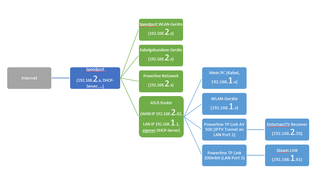

Hier mal eine Grafik des Netzwerk-Setups:
Es gibt also in der Tat zwei DHCP Server. Jedoch würde ich erwarten, dass Geräte, die an den ASUS Router angeschlossen sind, von dessen DHCP Server verwaltet werden. Der ASUS taucht (per Kabel angeschlossen) mit seiner IP ja auch als einfaches Gerät im Speedport auf. Ebenfalls jedoch auch der Entertain Receiver sowie der Steam Link...

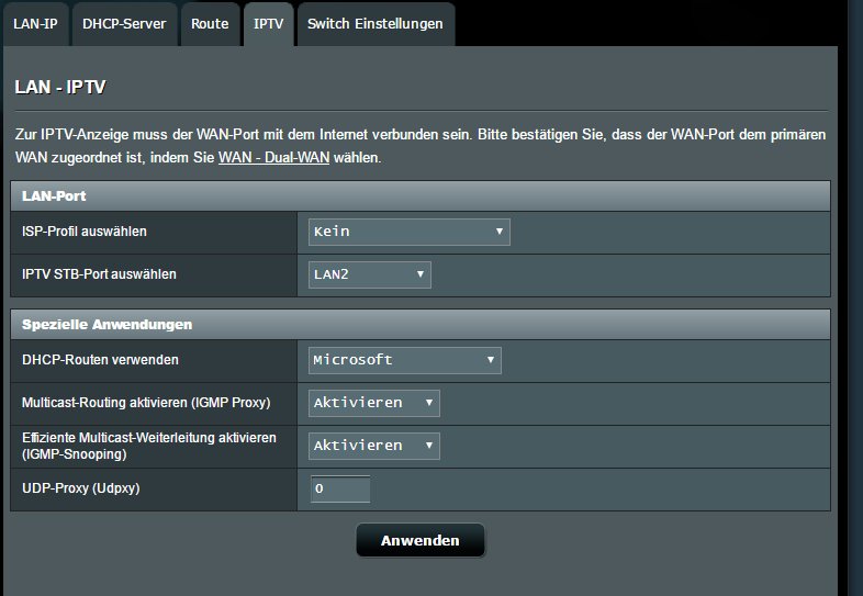

Ich habe nun die Lösung gefunden und sie scheint ASUS-spezifisch zu sein:
Im Router gibt es unter "LAN" einen Menüeintrag für "IPTV", das ich ja über die Telekom nutze. Dort wird die IPTV-Wiedergabe konfiguriert.
Anscheinend wird dadurch eine Art "Tunnel" erstellt der letztlich direkt zum Speedlink führt. So geschehen mit dem an diesem LAN Port angeschlossenen Powerline-Netz samt Receiver und Steam Link Box.

Mit einem direkten Anschluss der Steam Link Box an einen anderen Port konnte ich das letztlich recht einfach bestätigen. Da hatte ich dann endlich die 192.168.1.x IP, ebenso per WLAN.

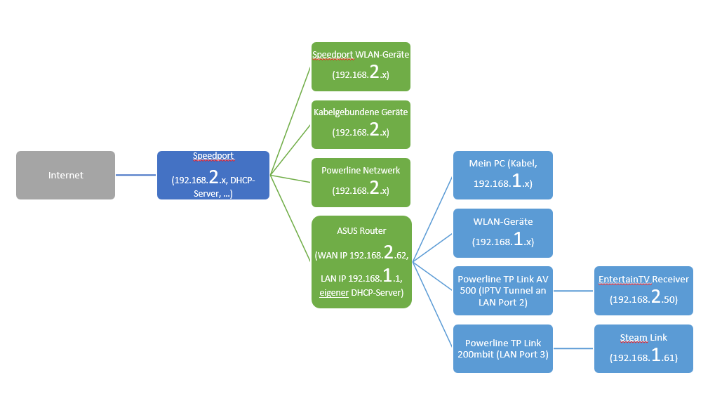

Da ich noch zwei weitere 200mbit PL-Adapter hier hatte, habe ich einfach ein zweites PL-Netz an einem anderen Port angeschlossen. So habe ich nun ein getrenntes PL-Netz für den Receiver und die Steam Link Box.:)
