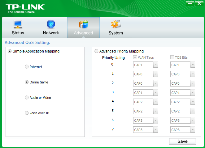

Beide Adapter stecken jetzt seit 4 Tagen jeweils in einer einzelnen Wandsteckdose und verbessert hat sich nicht wirklich was. Ich hab schon QoS vermutet, welches sich mit dem Powerline-Treiber aktiviert hat, aber davon habe ich nicht wirklich nen Schimmer. Ich hab's mal auf Online Game gestellt, es kalibriert sich auf 30 - 40 mbps im Tab "Network" ein.
Weiß jemand wie ich QoS vollständig deaktivieren / entfernen kann, oder kennt perfekte Einstellungen für die maximale Download Performance (so als ob ich direkt mit nem LAN-Kabel daneben hänge) und einen guten Ping? (Habe zurzeit nen 50er bei BF3, davor (FB7270) hatte ich einen 35er - 42er).
wenn schon priorisierung, dann in der 7490, das ist der zugang zum internet.... 350kb/s bei einer 3600kb/s leitung bedeutet: dein dlan frisst dir 90% deiner bandbreite. egal ob qos an oder aus ist.
schau lieber nach störquellen (netzteile, ladegeräte, alte küchengeräte, falsch gepolte lampen usw..) deines stromnetzes und ob es für die dlan-adapter ein firmwareupdate gibt... auch wichtig: die kontroll-tools des dlan-adapter müssen mit neuster version vorhanden sein.
In der Fritze hab ich immer eine Priorisierung für meinen PC drin, daran sollte es also nicht liegen. Auf http://www.tp-link.com.de/products/details/?model=TL-PA411KIT#down gibt es nur die Software, ich habe die Geräterevision V2. Treiber dafür sind bereits installiert. In dem Tool gibt es auch die Möglichkeit zu Upgraden, dies erfordert eine *.nvm und eine *.pib Datei, die TP-Link anscheinend wohl nicht anbietet.
