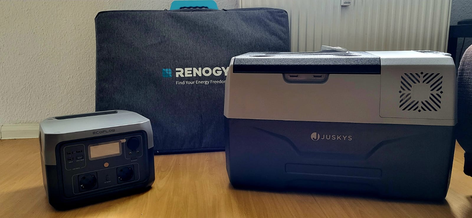

Ich habe mich jetzt übrigens für die Ecoflow River 2 Max Powerstation und ein Renology 220 Watt Panel entschieden. Ich hatte das dem Bluetti vorgezogen, weil ich einen Bericht gelesen habe, wonach der Bluetti Lüfter immer läuft wenn die Kiste lädt. Das ist aber bei dem Ecoflow nicht anders, hab ich dann festgestellt! Naja....übernächste Woche gehts ins Baltikum, mal schauen wie sich das Setup schlägt!
