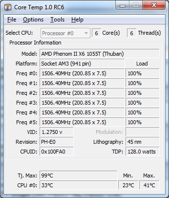

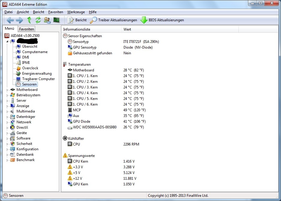

@Seth666: Keine Ahnung. Bei Core Temp und AIDA64 werden mir 23°C im Idle angezeigt, im BIOS 36°C...

Ist doch noch immer so dass kein Monitoring-Tool die Temperaturen von AMD CPUs richtig auslesen kann? Probier auch mal mit Hwmonitor (läuft ohne Installation).
Das System ist ja schon ein wenig älter, hast Du mal geguckt ob der Kühler noch richtig draufsitzt und die WLP nicht eingetrocknet ist?
23 Grad im Idle kann bei dem Kühler ja nicht sein, da kannst locker mal 20 Grad dazurechnen, wenn das dann unter Last gleich ist dann wärst da schon langsam aber sicher bei kritischen Temperaturen.

Edit: Schenkt man Aida in Sachen 12v glauben, so scheinen mir 11.888v etwas wenig, jetzt aber nicht sofort losziehen und ein neues Netzteil kaufen sondern erst noch andere Meinungen abwarten
