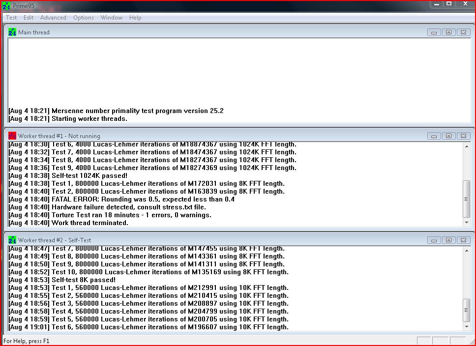

Hi,
ich hab bissel Übertaktet auf 3 Ghz,jetzt kommt aber bei Prime95 ein Fehler und ich weiß nicht ob es an der Spannung liegt! Hab die Vcore auf 1,35 V gesetzt,soll ich auf 1,375 V gehen oder liegst an was anderen?
MFG

Da er bei 8k ausgestiegen ist, dürfte der Fehler von der Cpu produziert worden sein, da bei dieser Fft Größe die größte Belastung und Wärme erzeugt wird.

"Blend" hab ich eingestellt bei Prime95!
Jetzt hab ich denn Test nochmal gemacht,keine Fehler bei Prime95 bei einer Spannung von 1,375V im Bios!
Ist die Spannung noch im Rahmen? Die Temperaturen gehen bei Last nie über 55°C (CPU)!
