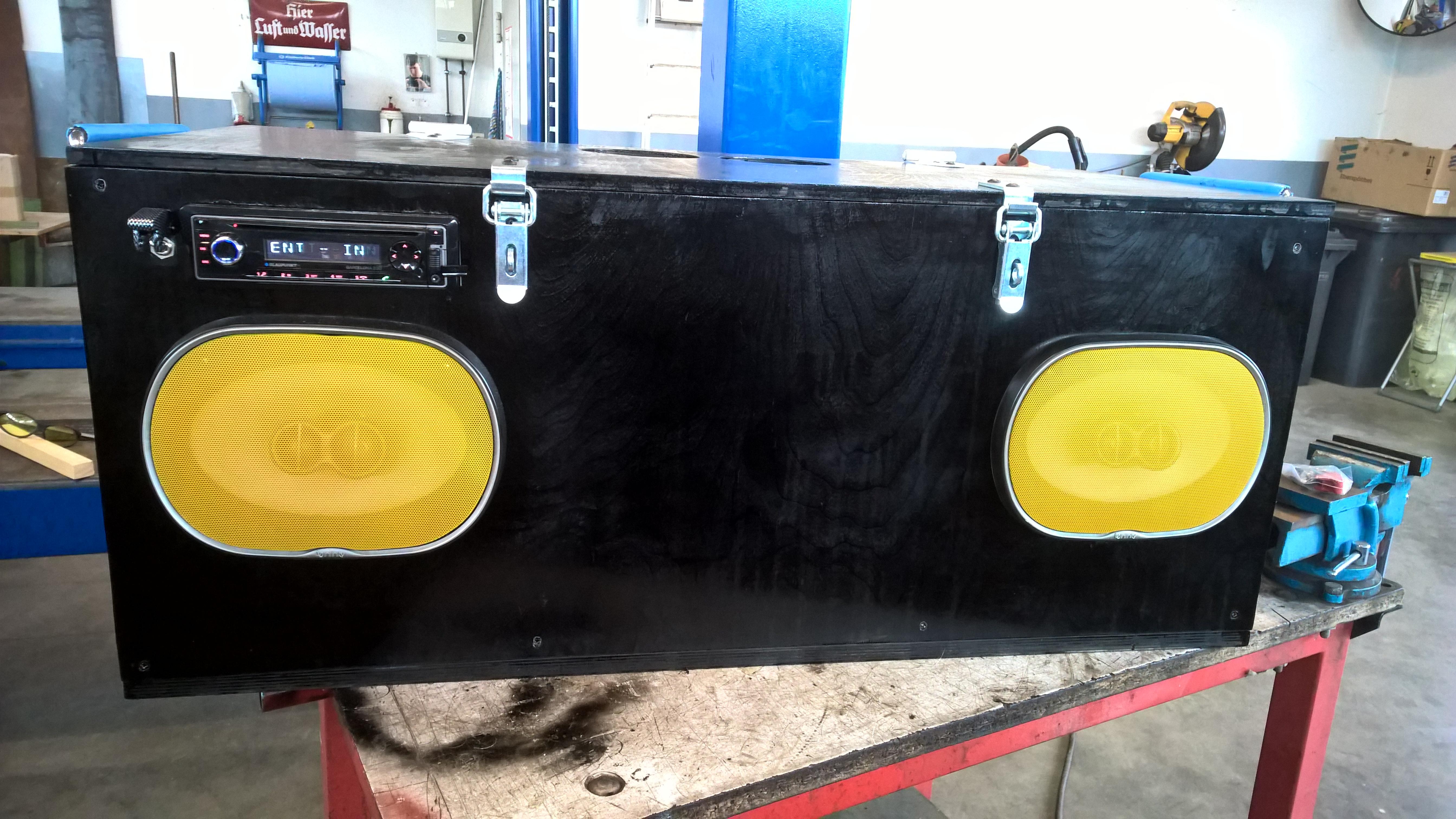

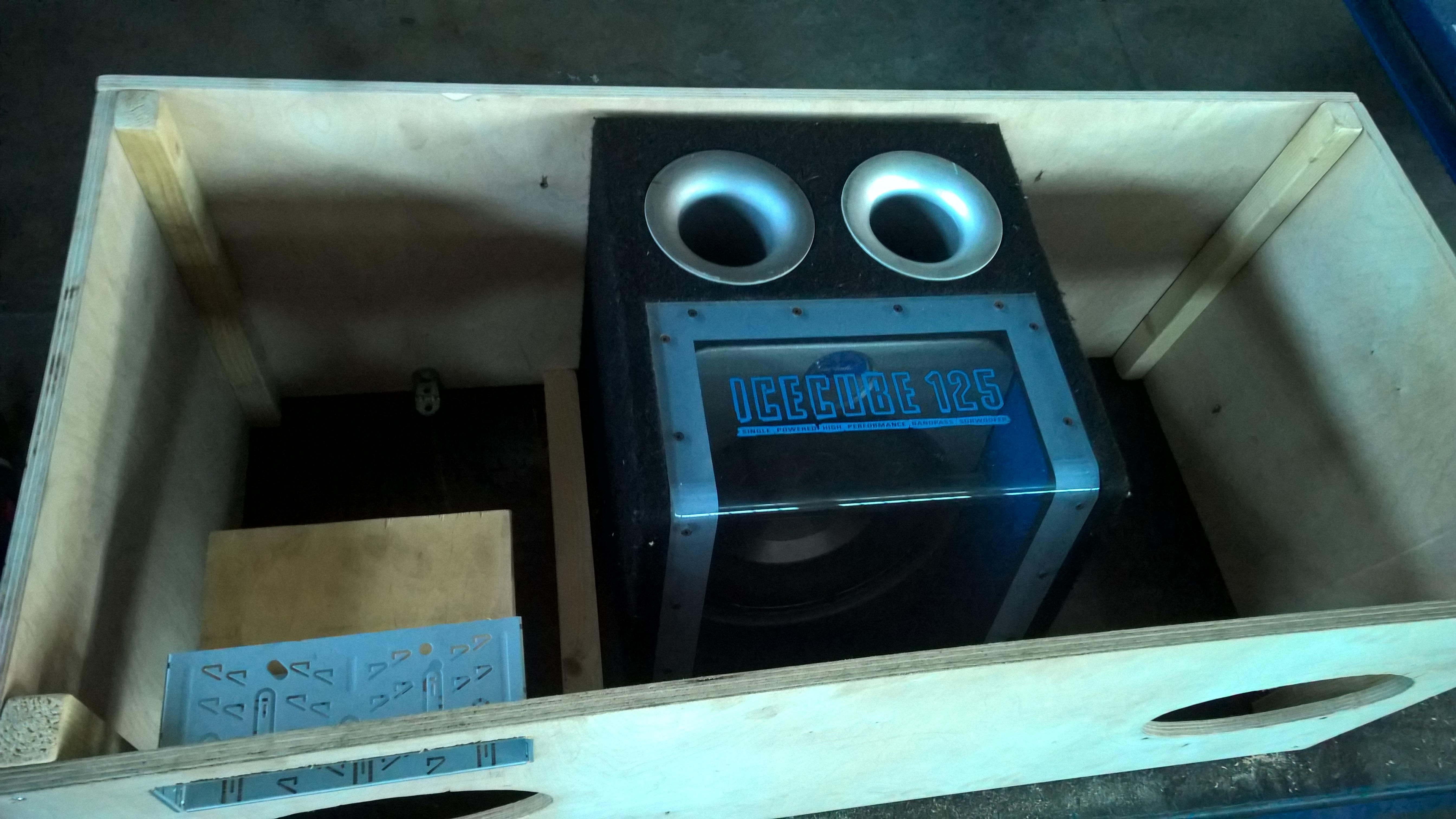

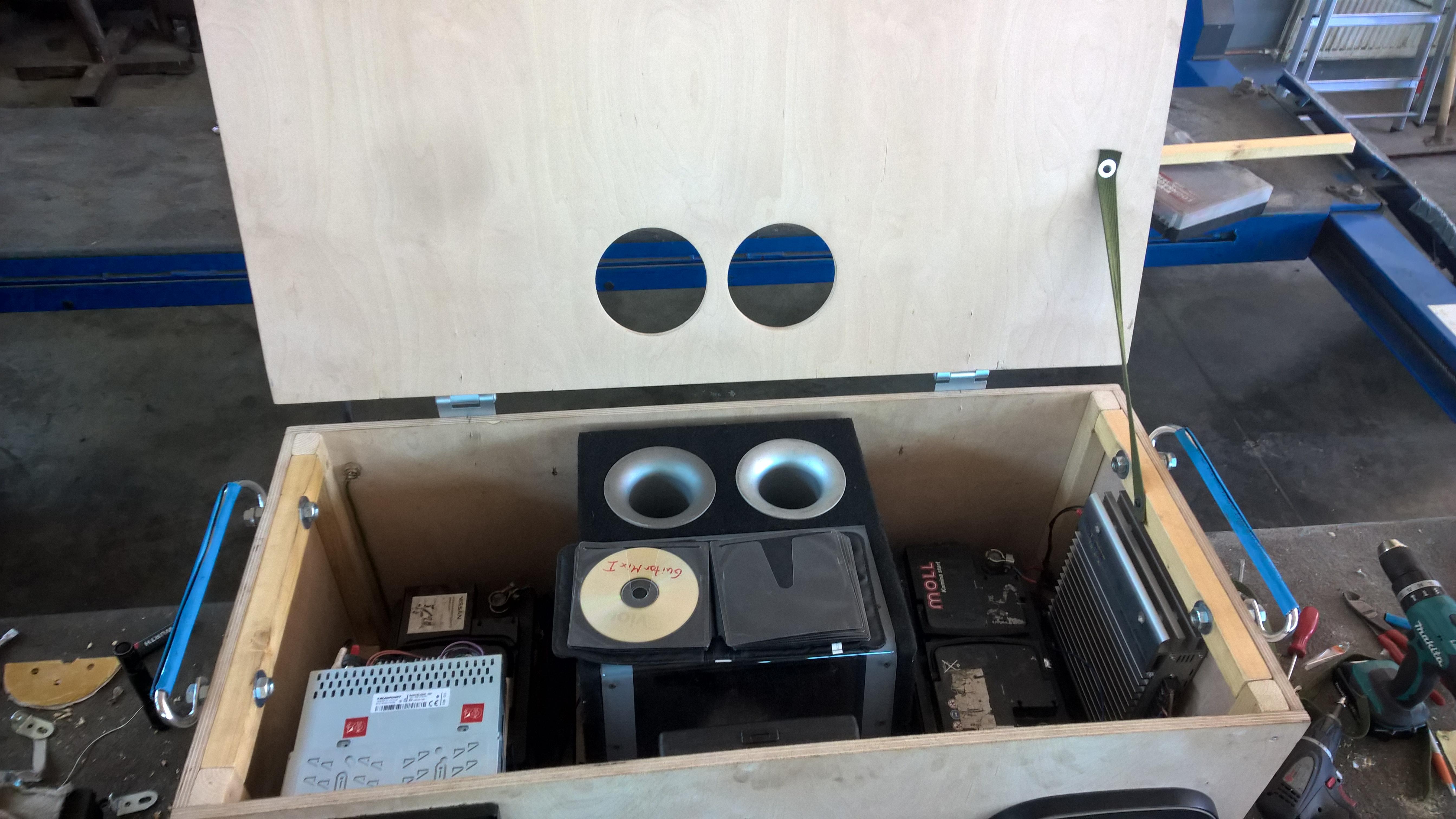

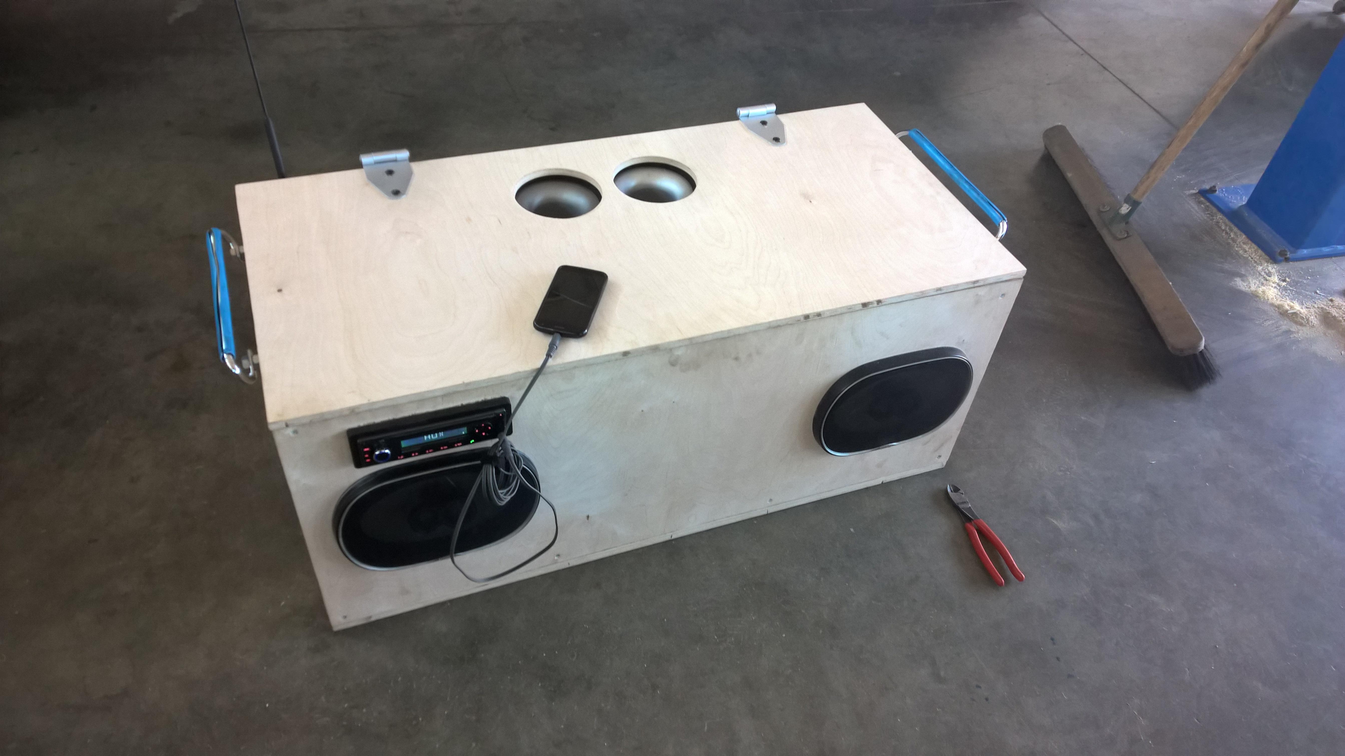

Wir haben uns vorletztes Wochenende genau sowas gebaut, aber mit alten Autolautsprechern die wir noch rum fliegen hatten.
Wenn du das aber alles noch kaufen musst, dann wirst du nicht unter 50€ kommen.
WP_20150829_19_20_49_Pro__highres.jpgWP_20150830_14_01_41_Pro__highres.jpgWP_20150830_13_12_01_Pro__highres.jpg

Und sehr Schwer ist es, bestimmt 60-70KG mit beiden Batterien ;)
Wir wollen das Teil noch schwarz ansprühen und es kommt noch ein Killswitch zum An/Aus machen rein.

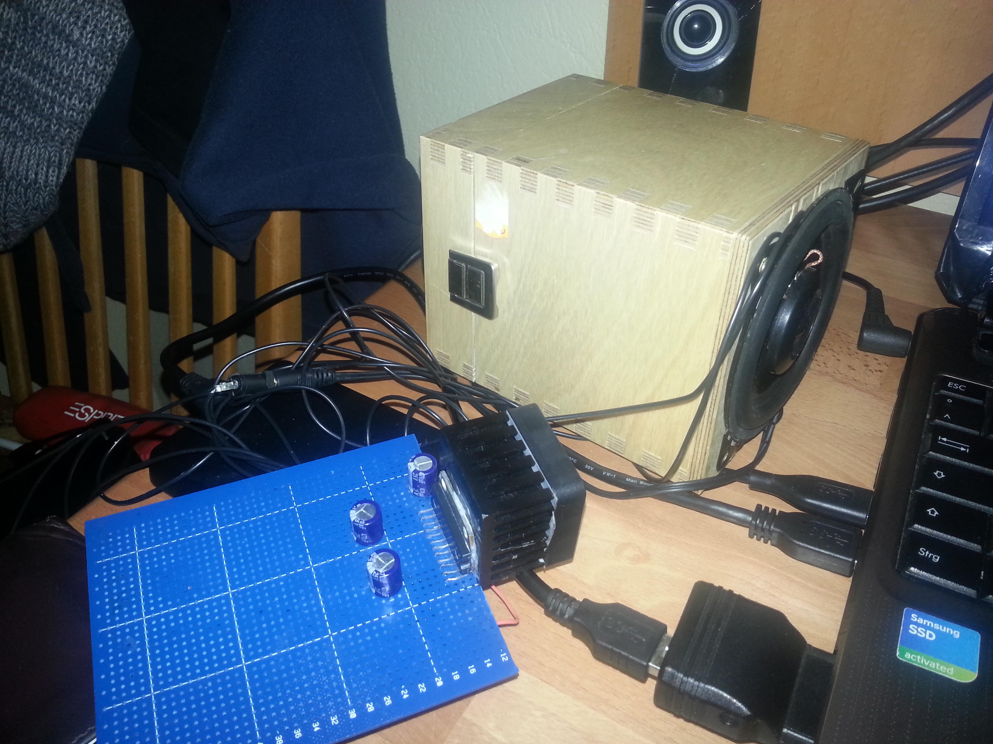

Habe mir vor einer Woche das gleiche zur AUfgabe gemacht!
Mir hat das ganze genau gar nichts gekostet, denn ich habe die benötigeten Teile zuhause gehabt.
Meine Komponenten:
12V Netzteil von einer externen Festplatte
2x 80 Watt Autolautsprecher
3x 25V 470µF Konensatoren
1x 16V 4,7µF Kondensator
2x 25 V 100nF Keramikkondensator
1x Hitachi HA13158 Verstäker IC (4x34Watt)
Kühlkörper + Lüfter
3,5 Klinkenbuchse plus Kabel
Netzteilbuchse
Zu aller erst habe ich im Internet Information zu dem Verstärker IC besorgt. (Datenblatt vom IC)
Ausgebaut habe ich den IC aus einem alten Autoradio (Baujahr 1999)
Beschaltung is wahnsinnig einfach!!
Rausgekommen ist eine Box die 15cm lang 10cm hoch und 10cm tief ist.
Ton für die selbsgemachte "Soundstation" ist mehr als akzeptabel und die Lautstärke reicht vollkommen.
Falls du Fragen hast einfach melden.
Auf dem Bild ist noch der Versuchsaufbau zu sehen, wird demnächste komplett in die Kiste eingebaut.
Wenn du Lautsprecher daheim hast wäre es halb so schlimm, denn die restlichen Bauteile bekommt man für unter 15 Euro.
Übrigens, anstatt des HA13158a kann man auch den TDA7388 verwenden, ist genauso einfach zu beschalten!
mfg Stefan

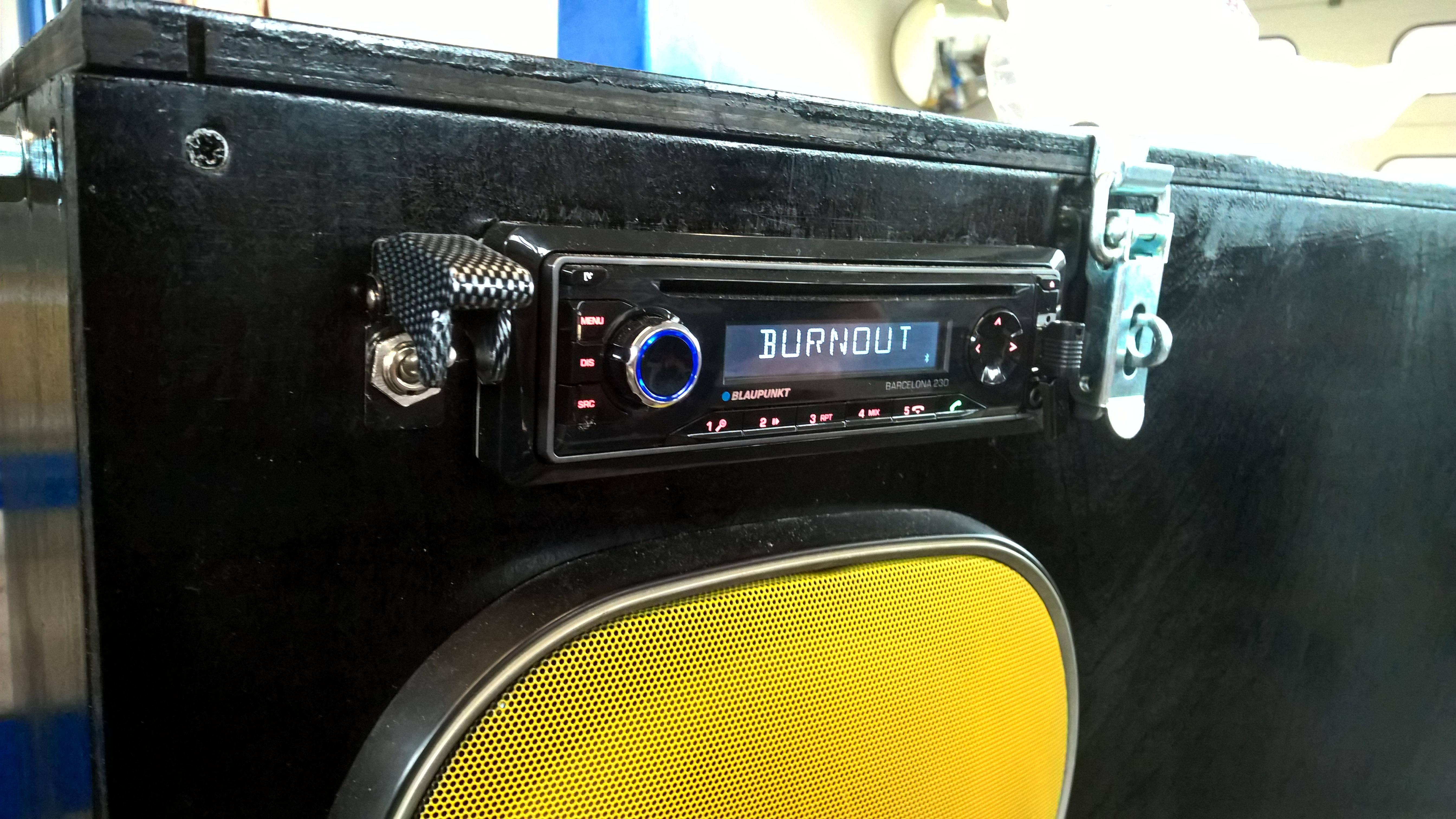

Unsere Kiste ist jetzt lackiert und der Schalter ist auch verbaut.
Der Rand vom Deckel muss allerdings noch mal gestrichen werden, da der nicht so schön aussieht.
Ansonsten sieht das Teil echt geil aus, auf den Bildern sieht man es nicht so, aber mann kann durch den Lack die Holzmusterung sehen, sieht fast aus wie gekauft.
Ich kann nur jedem empfehlen, wenn ihr genügen Materialien rumfliegen habt um so was zu bauen, macht es.
Das ist 100 mal besser als irgendwas gekauftes. Und vor allem für Festivals wo es mal etwas rauer zu geht, hält so ein Ding einiges mehr aus als irgend ein gekauftes Plastikteil, so einer Kiste macht es nichts aus wenn mal ein Besoffener drüber stolpert ;)
