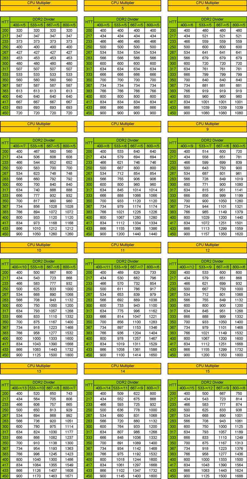

Auf lange Rechnungen etc hab ich jetzt keine Lust, aber ich häng einmal mal eine hilfreiche Grafik an und erläutere kurz: Du hast eine 15er Multi-CPU, also guckst du in dieser Tabelle.
Dann guckst du einfach unter DDR-800 oder DDR-667 und guckst, wo der FSB CIRCA liegen müsste.
Dann teilst du 3000Mhz durch den errechneten FSB, rundest auf - passt die Kiste!
naja ok habs doch ausgerechnet:
FSB 215
Multi 14 (~3000+ein paar Mhz)
DDR-800 im Bios (~800Mhz real!)
Die beste Lösung: Einfach nen dicken Haufen drauf setzen! Die 50 MHZ RAM takt machen mal so rein garnix aus! Ansonsten: OC ;)
