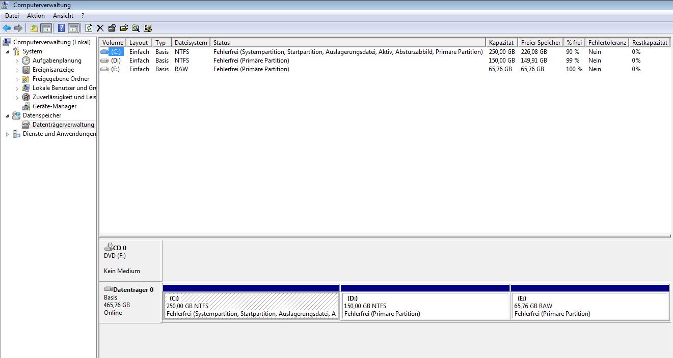

ok, hier ein screenshot:
So.
Auf der 1. Partition ist Vista drauf und auf die 2. soll XP, und die 3. können wir vernachlässigen? Oder was ist dieses RAW-Dingens da am Ende?
1. wenn sie nicht gebraucht wird .. das RAW-Dingens löschen
2. Vista-Partition mit einem Bootmanager Deiner Wahl (nein es geht nicht die Vista-Datenträgerverwaltung) hidden schalten
3. XP installieren
4. Vista-Partition unhiden
5. Bootmanager Deiner Wahl installieren
Ist das ein XP mit integriertem SP1? Ansonsten hast Du das übliche 128GB-Problem^^
