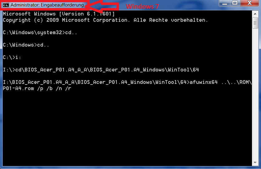

Wie mir in deinem Bild auffällt, wurde die Eingabeaufforderung >NICHT als Administrator gestartet (zu sehen im Fenster -- *** siehe Bild 1 der Windows 7 Eingabeaufforderung wie es aussehen muss).

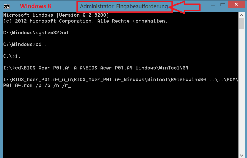

Unter Windows 8 sieht es etwas anders aus, ist aber auch als Administrator gekennzeichnet. (siehe Bild 2).
Nochmal den Start als Administrator :
Die Eingabeaufforderung befindet sich unter Programme > Zubehör. Dann rechtsklick auf die Eingabeaufforderung und ausführen als Administrator aus der Liste auswählen ...
dann sollte sich das Fenster der CMD so auftun, wie es in Bild 1 zu sehen ist.
Nun muss in der Eingabeaufforderung der komplette Pfad zum Ordner eingegeben werden.
1. X: (X steht für das Laufwerk, auf welchem der komplette Ordner im Hauptverzeichnis liegt, z.B. der Stick)
2. cd\BIOS_Acer_P01.A4_A_A\BIOS_Acer_P01.A4_Windows\WinTool\64 (wechselt ins Verzeichnis, indem die exe. Datei liegt)
3. afuwinx64 ..\..\ROM\P01-A4.rom /p /b /n /r (startet den BIOS FLASH)
