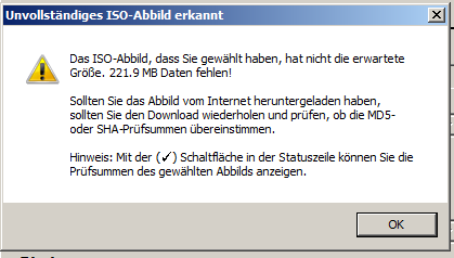

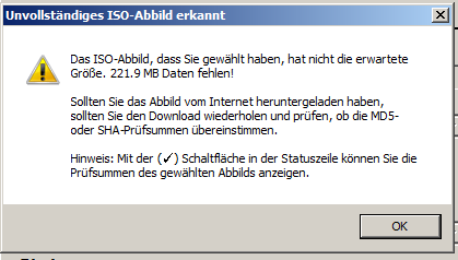

Habe 8.1 runter geladen zum installieren über USB, allerdings meldet mir Rufus schon beim auswählen der ISO Datei folgenden Fehler:
[IMG]https://pics.computerbase.de/forum/attachments/592/592266-db04661fe16633e71ece62bbfacdc72a.jpg[/IMG]

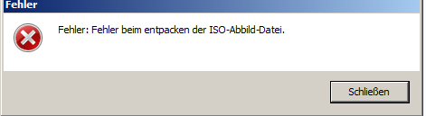

Habe es dann trotzdem probiert, dann kam folgende Meldung :
[IMG]https://pics.computerbase.de/forum/attachments/592/592267-f21436da1a66e24630c171ae7bd0fb44.jpg[/IMG]

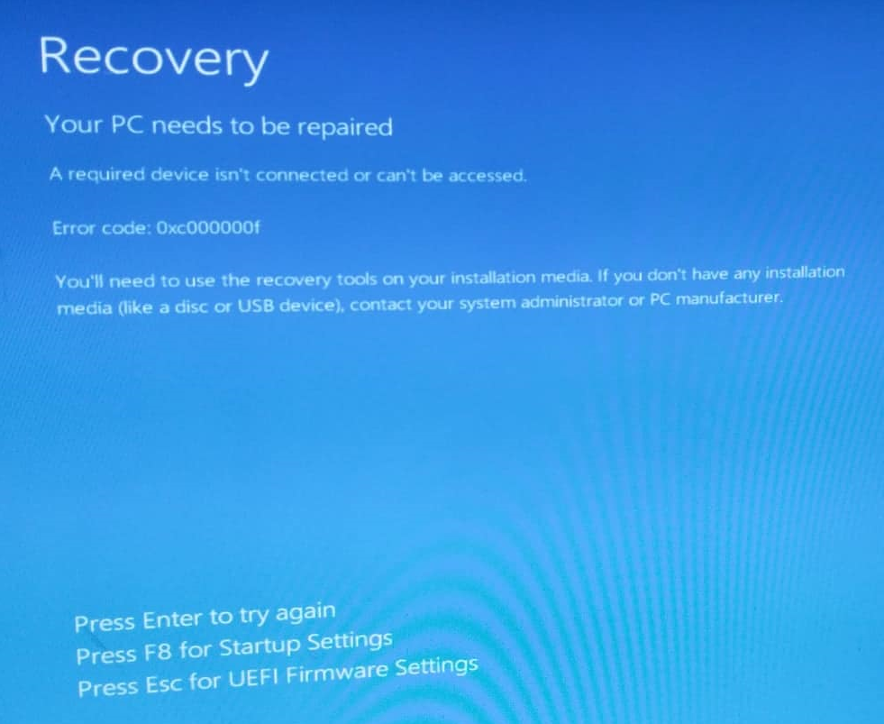

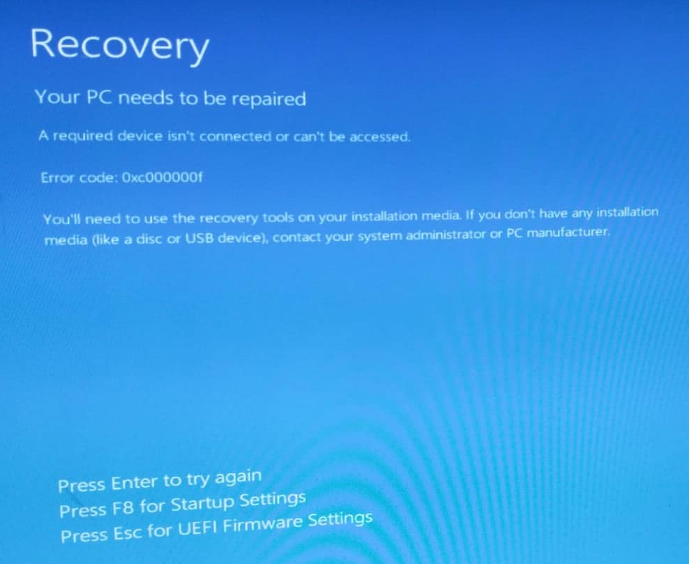

Habe das ganze dann über die Eingabeaufforderung gemacht, damit wurde der Stick dann auch erstellt aber ließ sich nicht mit dem Lapop booten. An meinem PC kam beim booten folgende Meldung:
[IMG]https://pics.computerbase.de/forum/attachments/592/592269-1f76a5b441f626c4622130d3fc9460f8.jpg[/IMG]

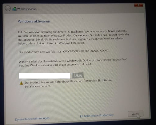

Das Image habe ich von microsoft.com geladen. Habe auch dieses Installationstool probiert, konnte aber zuerst nichts runterladen weil ich einen OEM Key habe (und der dort wohl nicht zugelassen ist). Wenn ich einen anderen Key aus dem Internet eingegeben habe ging es zwar weiter, das Programm hat aber angegeben sich nicht mit dem Internet verbinden zu können.

der download ist eindeutig beschädigt.(x60.png, x56.png)

Rufus sollte aber auch nicht solche Probleme machen wenn die Iso in Ordnung ist.
Download mal die Windows 8.1 ISO mit "Windows ISO Downloader".
Die kommt dann direkt vom Microsoft Server und hat das große "April und November Update".
Und erstelle dir dann nochmals ein Installationsmedium mit Rufus.

Unten auf "Ich habe keinen Product Key" klicken.
Im nächsten Fenster dann die passende Version wählen.
(Home oder Pro, sollte auf deinem Aufkleber stehen welche Version du brauchst)
Die Aktivierung dann im fertig installierten Windows durchführen.
