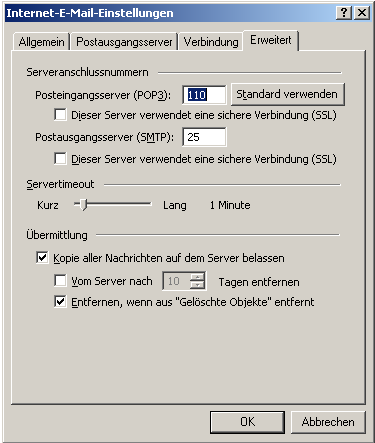

Könnte das ein Timeoutproblem oder sowas sein mit dem Antivirus? Ich mag mich an ein ähnliches Problem erinnern, aber nicht mehr an die Lösung...
Timeoutproblem? und wie kann man das verhindern?

Schau mal in den Einstellungen für das Konto. Bei den Erweiterten Einstellungen in Outlook gibts ein Schieberegler für das Timeout einstellen. Bei mir ist jetzt 1minute eingestellt, ich glaube das ist default. Weiss halt nicht wo das in Deinem Mailclient ist...
Oder versuch auch mal das Mail auch ohne Antivirus prüfung zu versenden - so kannst Du das Problem ein wenig versuchen einzukreisen.
habe mal die ganzen einstellungen durchforstet. aber irgendwie nichts gefunden mit timeout. und das die mails nicht beim ausgang kontrolliert funkt einfach nicht. ich nehme das häckchen bei "ausgehende mails prüfen" raus aber trotzdem kontrolliert er den postausgang.

Aber Du solltest schon die Möglichkeit haben, ausgehende Mails nicht prüfen zu lassen. Bei mir war es eben der Timeout der geschah, weil der Antivirus zu lange am File rumgewurstelt hat. Heute allerdings habe ich wie gesagt keine Probleme mehr damit, obschon ich nichts spezielles eingerichtet habe.

kaepten: "Bei mir war es eben der Timeout der geschah, weil der Antivirus zu lange am File rumgewurstelt hat."
genau das passiert bei mir auch. aber weiß einfach nicht wo ich das einstellen kann mit dem timeout. eigentlich denke ich mal nicht das mein antivirus im ar*** ist.

Wir sprechen hier doch sicher von einem Norton AV, oder? Wenn das so ist: runter damit und AntiVir drauf, dann klappts auch mit dem Mailversand.
Also alle doe Norton AV drauf haben können keine Mails mit Anhang verschicken? Ist mir neu, benutze auch Norton AV und kann sehr wohl Mails mit Anhang verschicken. Die Timeouteinstellungen kannst Du in den erweiterten Optionen verstellen, siehe Anhang.
Dann stellst Du in den Norton Emaileinstellungen entweder die Prüfung aus oder unter "Vorgehensweise beim prüfen von Emails" die Zeitüberschreitungsprüfung aus. Du kannst auch das Office Plug in ganz deaktivieren.

werkam: danke ich glaube das funkt was du mir da geschrieben hast. zwar kontrolliert NAV immer noch mein mail ausgang aber trotzdem wird die mail nach der prüfung versand.
