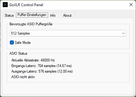

ASIO hilft bei sowas.
Beim GoXLR ist dieses tolle Feature mit dabei. Man kann damit sogar jeden Kanal einzeln ansteuern in OBS (als Beispiel)
Wie oder was jetzt bei dir das sagen hat, weiß ich nicht. Ist das USB Microfon die Soundkarte oder Onboard?
