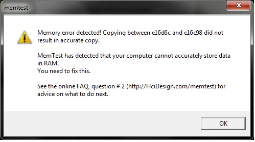

aber erstmal zum RAM, hab Memtest gestartet und nach ca 15 sec. stürzte mein Rechner ab, black Screen... sind schonmal Fortschritte.

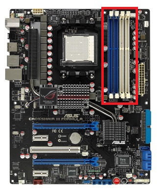

Jetzt meine Frage kann es sein das ich den RAM falsch eingebaut habe oder ist er einfach nur defekt?
MfG Sadi
Edit:
Hab Bild angehängt, von meinem Board, hab die beiden RAM Teile rechts in die zwei weißen Steckplätze verfrachtet...
Edit2: Memtest hat bei nochmaligem testen mehrfach Fehlermldungen ausgegeben, eine davon hab ich abgescreent --> Anhang

Ich würde mal ins Bios gehen und alle Ram-Werte genau nach denen vom Hersteller einstellen auch Timings usw.
Falls das nichts hift und vollbestückung hast du ja nicht oder ? hilft wohl nur noch zurückschicken der Rams.
Hab einen Riegel entfernt und mit dem anderen gebootet --> System Freeze
RAM ausgetauscht und mit diesem bisher keine Probleme aufgetreten, lasse grad Memtest durchlaufen, scheint so als sei nur ein Riegel betroffen :-)
Edit: hatte auch beim zweiten Riegel nen Freeze -.- werde beide einschicken und hoffen das damit alle Probleme beseitigt sind!
