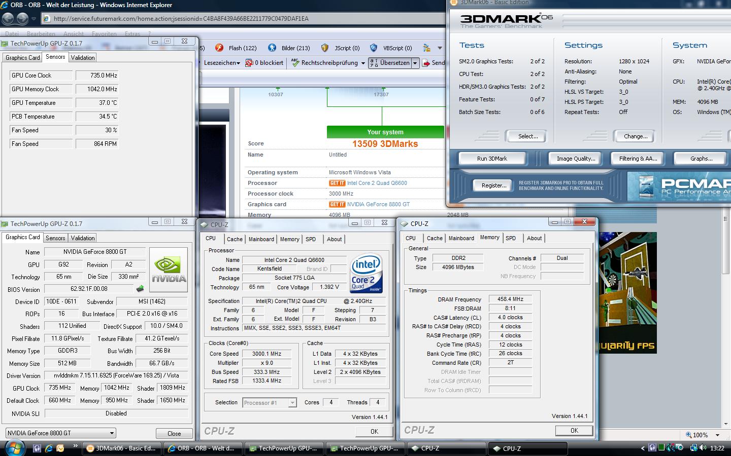

Moin
Die Punkte sind OK für den CPU Tackt.
Wenn du mehr Punkte haben willst musst den CPU hoch schrauben.
So wie Bei mir:
