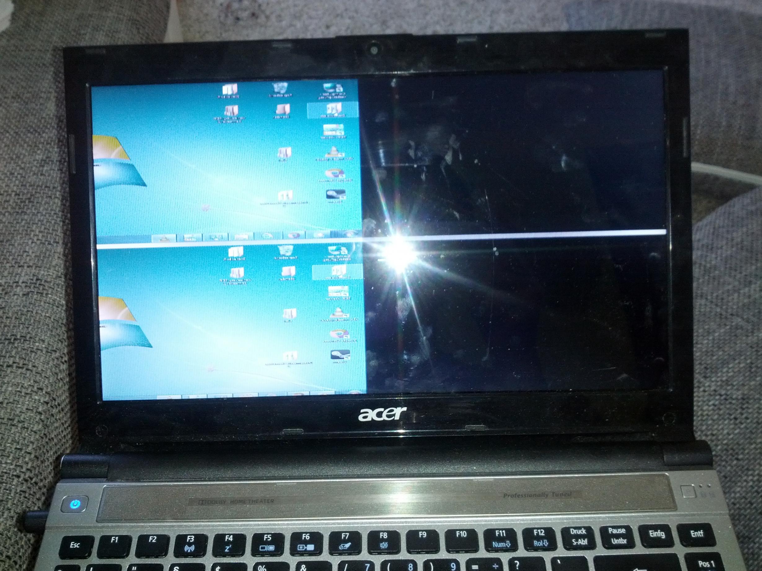

leider habe ich seit ein paar Tagen ein Problem mit meinem Acer Aspire 3830TG.
Daten:
i5-2430M 2,4 ghz - intel hd 3000
Nvidia Geforce Gt-540M
13,3" LED 1366*768
Angefangen hat es damit, dass leider mein Display gesprungen ist. Eine Reparatur hätte jedoch das gleiche wie ein neues Laptop gekostet. Glücklicherweise konnte ich einen Händler finden,der auch ein offizieller Zulieferer von Acer ist. So habe ich ein Ersatz Display gekauft, dass ich ohne Probleme selber einbauen konnte. (beide Displays sind vom selben Hersteller, jedoch unterscheiden sich die Seriennummern: Mein altes XXXX2 mein neues XXXX3)
Ein paar Tage nach dem Einbau fingen die Probleme an. Meine Display Ausgabe schien zu spinnen: (bild im Anhang)
Natürlich ging ich sofort davon aus, dass ich das Display falsch eingebaut habe. Nach einem erneuten Ausbau, stellte ich jedoch fest, dass das Display immer noch richtig angeschlossen war. Nach einem Neustart, war das Problem jedoch immer noch da.
Aus Interesse habe ich dann auf dem kleinen Bildschirm ausschnitt die Auflösung verändert - und siehe da, mein Display gab das Bild wieder normal aus. Dieser Trick funktioniert leider nicht immer ....
Danach habe ich sowohl die Treiber von meiner GeForce GT 540M und meiner Intel HD 3000 geupdatet. Jedoch trat das Problem immer wieder auf.
Interessant finde ich, dass dieses Problem nur bei einem Neustart auftritt. Ist das Bild da, bleibt es auch, bis ich meinen Laptop zuklappe oder neustarte.
Ich hoffe jemand kann mir helfen, da ich schon am Verzweifeln bin.
Vielen Dank.
Kleiner Nachtrag:
Über Hdmi bzw VGA hat das Bild keine Störungen.
Liegt es an dem neuen Display? Aber warum funktioniert der Trick mit der Auflösung dann manchmal? Brauche dringend Rat! :freak:
Vielen Dank

hast du vielleicht mal versucht den Bildschirmtreiber zu entfernen und eventuell einen Windows-Standard-Treiber oder den von der mitgelieferten CD zu verwenden?
Möglicherweise gibt es Treiberüberschneidungen von den beiden Display-Typen, die den Fehler verursachen...
Keine Garantie auf Erfolg aber "worth a try"! Viel Glück!
Andere Möglichkeit wäre, dass das Kabel n 'wackligen' bekommen hat beim Umbau (Knick o.ä.)
Vielen Dank für die Antwort.
Ich habe im Geräte Manager jetzt den PnP-Monitor deinstalliert.
Nach einem Neustart hat Windows ihn wieder installiert. Nun hoffe ich, dass es wieder funktioniert. Ich melde mich sobald das Problem wieder auftreten sollte.
Vielen Dank nochmal. :)
Hallo, ich bins nochmal.
Leider hat auch die Neuinstallation von PnP Monitor nichts gebracht...
Hat noch jemand eine Idee ?
Vielen Dank
