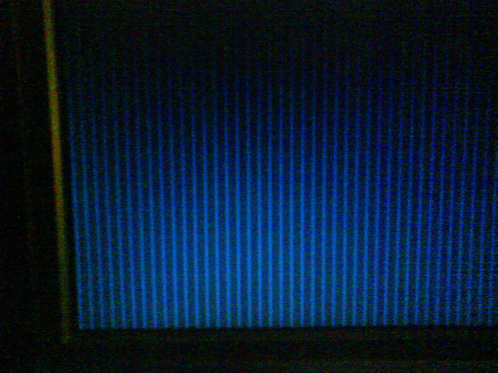

Hallo, habe seit ner Woche ne "neue" 5870 ( http://geizhals.at/deutschland/a549791.html ) bekomme sie aber nicht richtig zum laufen.
Sie macht immer Probleme bei Benchmarks "Vantage" "Heaven" "ATITool" bei allen dreien Stürzt das System ab und zeigt das Bild! Siehe unten.
Was mir irgendwie auffällig ist, liegt es vielleicht an denn Einstellungen, wenn ich mit AA 4x laufen lasse geht es meistens, wenn ich AA 8x mache, kann ich es meistens vergessen, habe auch bei denn Benchmarks viel clipping Fehler also flackern von schatten usw..
Beim ATI Tool, wenn ich da 3D Modus mache, kommen erst leichte Bildschirm Fehler, wie kurzes Flackern und dann sagt das System bis bald.

Ich habe sie gerade noch mal etwas runtergetaktet 850/1200 es kommt da immer noch ein Bildschirm Flackern mal ganz Kurz!
naja wie gesagt, wenn man ein heavyload auf der grafikkarte hatte (metro2033, crysis). dann ging entweder der pc einfach aus oder es kam son komischer screen wie bei dir. vllt ist das NT ja mit 425 doch etwas unterdimensioniert oder wie die über mir schon sagen, einfach in nen andern pc einbauen

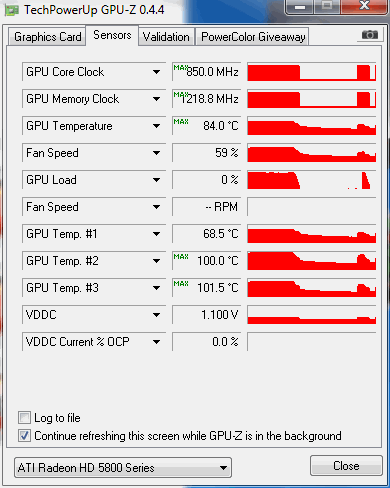

Hier die Temps sind vielleicht doch etwas hoch!?

100°C bei 59% lüfter? :freak:
Jap das ist def. zu hoch. Meine ist auf 910/1300 OC'ed und im 3D läuft diese mit 40% Lüfter (Referenzdesign) und komme knapp an 80°C.
Ich würde an deiner Stelle die GraKa zurückschicken.
die sind etwas hoch. Die Karte lief bei mir bei 62°-65° bei Übertaktung.

Aber die Tems sind jetzt mit ATI Tool erreicht wurden das schaffen ja selten spiele! Aber ich schicke sie zurück!
