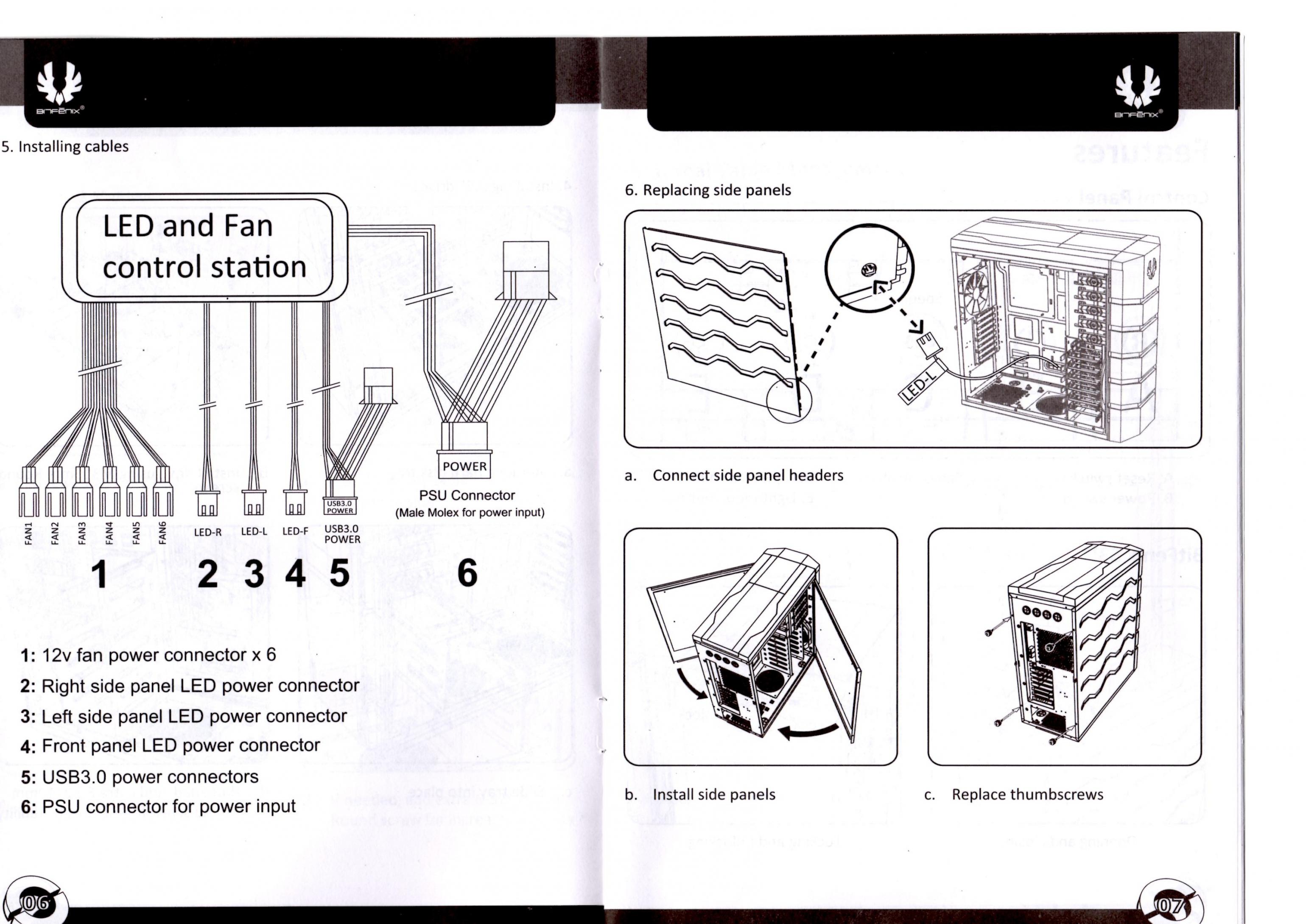

Ich habe ein kleines Problem mit dem Gehäuse von Bitfenix und zwar ist es das Colossus in weiss. Es geht darum das die LED's an der Front und den Seiten nicht leuchten , auch mit der Lüftungssteuerung komme ich nicht klar, wie schliesse ich diese an ? also LED's und Lüftungssteuerung ?
Ich wäre über eine schnelle und ausführliche Antwort sehr froh.
Danke im voraus.. :D

Ich finde auch nichts im Netz, wie sieht den der Stecker aus, der von den Leds ausgeht?
Solch lange LED Ketten wie bei deinem Gehäuse schließt du sicher nicht am Mainboard an, sondern direkt am Netzteil.
hier ein Video damit solltest du klar kommen (PS: hast du die Anleitung nicht mehr ?)
In dem video sagt er nur man muss es mit dem Netztteil und Mainboard verbinden. Ich verstehe nur nicht, wie das gemeint ist, mit welchem Kabel ect ?
Das Netztteil und Mainboard sind schon verbunden in dem video heisst es ich müsste die Lüftungssteuerung mit meinem netzteil und Mainboard verbinden wie soll das gehn ?...
ok ! hier hab dir mal den Teil aus der Anleitung eingescannt ! nichts muss am MB angeschlossen werden, nur Molex stecker an netzteil 12V img004.jpg
PS: alle stecker bzw. kabel sind beschriftet !
glaube das oben auch ein grosser beleuchterer lüfter drin ist und es dann so aussieht als wären die laufwerksschächte beleuchtet, aber du kannst es mit solchen LED lichterketten machen
