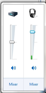

Hallo zusammen!
Ich bin Besitzer eines Astro Audio Systems A40. Ich bin damit eigentlich ganz zufrieden, habe aber ein Problem. Bei mir scheinen die Softwarelautstärkeeinstellungen von W7 und die Hardwarelautstärkeeinstellungen vom MixAmp, einem DolbyHeadphone-Wandler nicht wirklich zu stimmen.
Sprich wenn ich den Regler der kleinen Box auch nur Ein oder Zwei cm in Richtung "lauter" bewege, dröhnt es mir gleich in den Ohren, da die Lautstärke nun extrem zugenommen hat.
Kann mir einer vllt. helfen, ich kenne mich im Audio-Bereich nicht so gut aus...
Im Anhang hab ich noch ein Bild wie die aktuelle Lautstärke momentan im Mixer angezeigt wird (Wohlgemerkt: Die Musik ist recht laut eingestellt, der Mixer "tut" aber so, als wäre es ganz leise)

Dreh einfach die Lautstärke des Kopfhörers in der Windows-Lautstärkeregelung runter... (rechter Regler)
Dann kannst du auch die externe Lautstärkeregelung am MixAmp vernünftig nutzen...
Öffne mal mit rechter Maustaste "Wiedergabegeräte" und dann Eigenschaften. Vielleicht Gibt es da etwas einzustellen.
habe nochmal ein wenig rumgespielt und den Regler in W7 ganz auf 0 gestellt, das lustige ist,dass ich per Regler überhaupt nichts mehr regeln kann, das geht nur noch über WinAmp / WMP direkt oder eben über den MixAmp!
Ist das nicht ein wenig seltsam?!
Eine Frage, ich installiere auch nicht jeden Treiber, den ich für ein Gerät bekomme, aber braucht man für dein System keinen Treiber, der alles regelt?
Hast du alles probiert mit rechter Maustaste auf W7 Lautsprecher unten rechts?
Du hast 3 verschiedene Regler zur Lautstärkeregelung... Was ist daran seltsam ?
Wenn die Anwendungen (WinAMP etc.) geöffnet sind, kannst du über den Lautsprecher unten rechts und den Mixer auch alle Anwendungen einzeln regeln.
WinAMp & WMP werden genau diesen Regler im Mixer bewegen, wenn dus dir mal anschaust...
Es sind anscheinend zwei unterschiedliche Verstärkereinheiten. Die eine funktioniert softwareseitig in Windows, die Andere im Mixamp.
Normalerweise solltest du für die maximale Einstellung den Mixamp voll audrehen und in der Windows Lautstärkeregelung auf dein Optimum nachregeln. Damit entfällt die Nachregelung durch die Windowsregler und nur der Mixamp wird für dich als Lautstärkeregler wichtig.

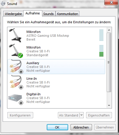

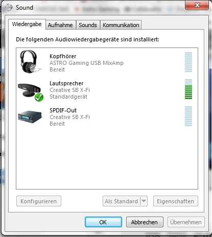

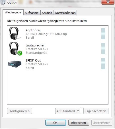

ich habe nun alles Top einstellen können!
Nur habe ich seit heute ein weiteres komisches Problem:
Seitdem ich heute den Rechner hochgefahren habe, spiele ich den Sound ab, dieser wird laut Wiedergabe-Fenster auch korrekt abgespielt. Nur leider kommt in meinen Ohren einfach nichts an!? Gestern abend ging noch alles problemlos, ich weiß wirklich nicht was jetzt schon wieder nicht stimmt...
Auch das Mirkofon, das ich nun über die Soundkarte betreibe, funktioniert nicht mehr!
Laut Aufnahme-Fenster kommt der Sound "im PC" an, aber wird einfach nicht weitergegeben, sprich wenn ich mich testweise selber hören will geht das nicht...
Was kann ich nun tun, denn ich hab nun schon wieder eine ganze Stunde rumprobiert, es will einfach nicht klappen!
/Edith:
Ich hasse Creative!!!! Nach 3 mal resetten des gesamtes Treibers scheint nun alles wieder zu stimmen, es scheint als ob der Treiber falsche oder alte Einstellungen geladen hat
