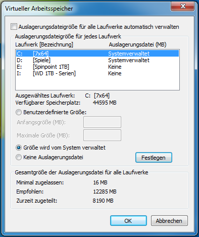

Meine erste Vermutung war ja Virtueller Arbeitsspeicher auf meiner externen Platte ... aber dieser ist Deaktiviert (siehe Anhang).
(C: und D: liegen auf der SSD, E: ist eine Spinpoint F1 und I: meine ext. Platte)
