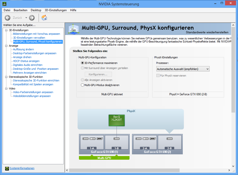

ich habe ein Problem mit meinen Grafikkarten.
In der Nvidia Systemsteuerung kann ich keine Einstellungen für den SLI-Betrieb
finden, ich habe lediglich die Möglichkeit, in den 3D-Einstellungen "Multi-GPU" zu aktivieren und das auch
nur bei einer von beiden Grafikkarten.
Grafiktreiber wurde vor ca. 2 Wochen erneuert, Version 314.07

Hast du beide Grafikkarten auch mit der SLI-Brück verbunden?
Ja die SLI-Bridge ist montiert.

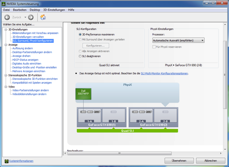

Ne bei mir sieht das so aus:
Was meinst du damit "Routine durchführen" ?
Ich hab hier nochmal ein Screenshot gefunden, wie es eigendlich aussehen sollte:

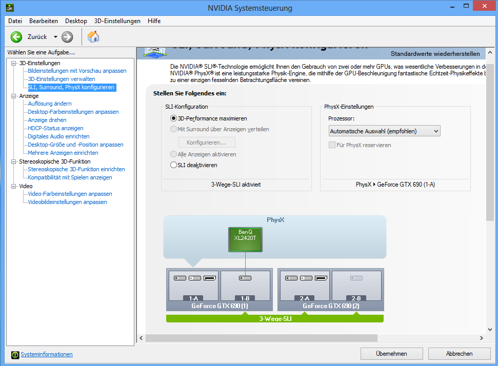

Bin jetzt schon einen Schritt weiter gekommen.
Die Grafikkarten waren in den falschen PCI-Express-Slots eingebaut.
Und zwar war die erste Karte in PCI_E1 und die zweite Karte in PCI_E4 verbaut. Im Handbuch des Mainboards steht das SLI
nur auf bestimmten PCI-Slots funktioniert, in meinem Fall wären das PCI_E1, E3, E5 und E7.
Habe die Karten jetzt in PCI_E1 und E5 eingebeut und wieder mit der SLI-Bridge verbunden, und den Grafiktreiber nochmal neu installiert.
In der NVIDIA-Systemsteuerung wird mir jetzt in den 3D-Einstellungen anstelle von Multi-GPU SLI angezeigt. Allerdings 3-Wege-SLI.
In der Beschreibung von Alternate steht, dass das Board auch 4 Wege SLI kann.
