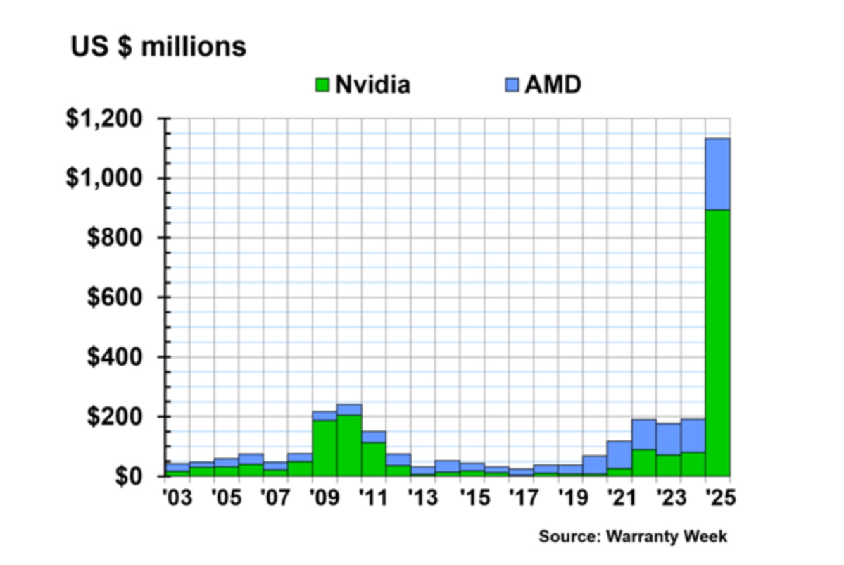

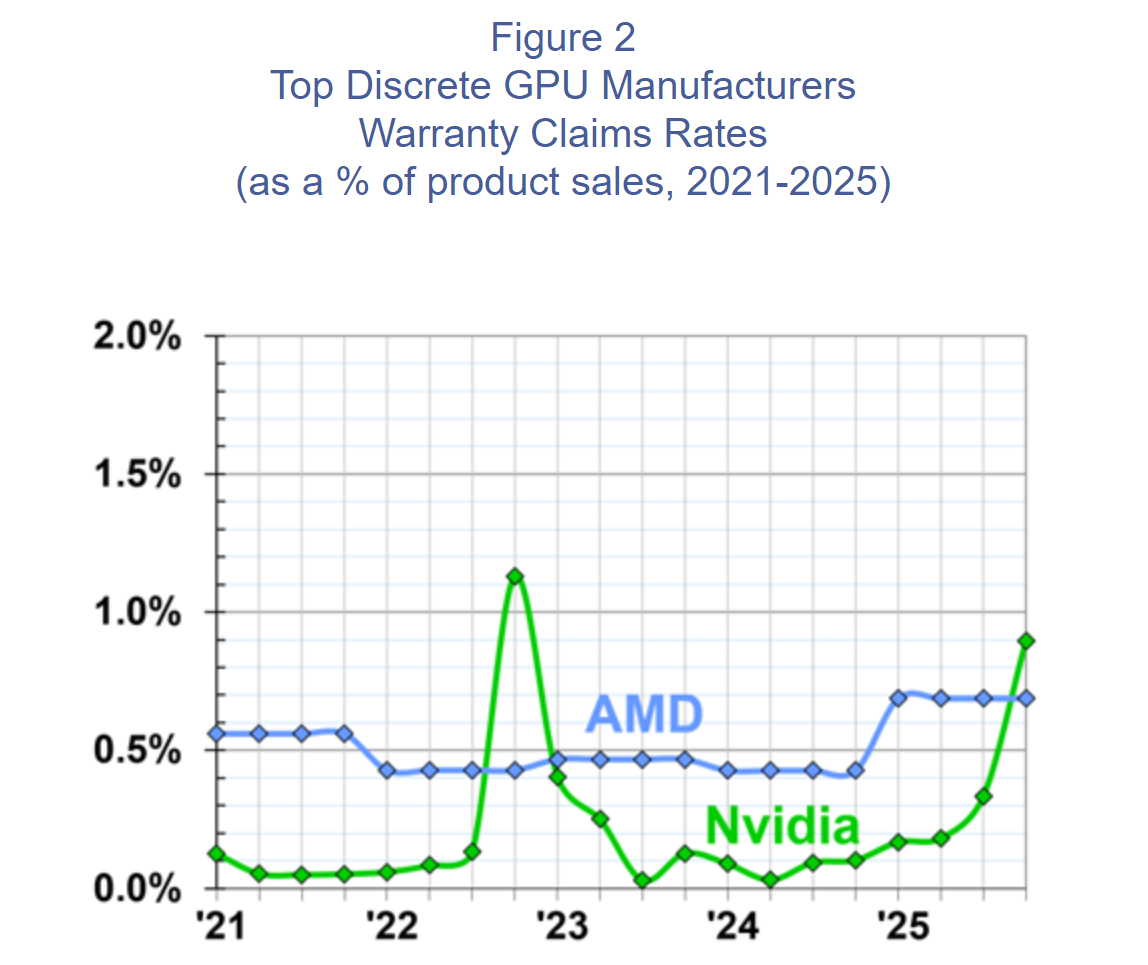

Passend dazu berichtet Golem heute
Im Jahr 2025 hat Nvidia laut dem Magazin Warrantyweek offenbar ungewöhnlich viel Geld ausgegeben, um die Garantieansprüche von Kunden zu bezahlen. Der Bericht stützt sich auf die Zahlen aus Nvidias Geschäftsberichten.
Demnach stiegen die Kosten für Garantieansprüche um 1.000 Prozent. Waren es im Jahr 2024 noch 81 Millionen US-Dollar, stieg diese Zahl 2025 auf 891 Millionen US-Dollar.
Nur stellt Nvidia kaum GPU Lösungen für den Privatsektor her, AMD mittlerweile sogar gar keine mehr. Das mag ein interessanter Wert sein, nur hat es mit dem Stecker nichts zu tun. Man dürfte sich an dieser Stelle sonst fragen, wieso die Reklamationsquoten bei AMD durchgehend so hoch liegen.
Daraus lernen wir jedenfalls wenig, weil sich diese Zahlen nicht weiter aufschlüsseln lassen. Ich würde schlichtweg behaupten die aktuelle TSMC Fertigung, zeigt bei beiden Herstellern so ihre Tücken.
Reaktionen: Quidproquo77
