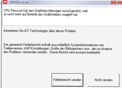

seit gestern habe ich meine HD 4890 Vapor-X bekommt,:D aber ich kann die nicht richtig nutzen, da wenn ich einem spiel starte ,bekomme ich eine freez dann diese meldung;)
https://www.computerbase.de/forum/attachments/unbenannt-png.158906/
danach lauft dem PC weiter ,aber wie ob keine graka da ist, nach und nach kommt immer eine schwarze und eine grüne bild ständig ,bis ich die rechner neue starte dann alles kommt wieder in ordnung,es ist verruckt alles:rolleyes:

noch andere ideen!!! und was bedeutet diese meldung,hat jemand schon die gleiche meldung gesehen?
Die Meldung in deinem Screenshot bedeutet das die GPU
zurückgesetzt wurde. Nämlich wenn sie nicht mehr reagiert,
also abgestürzt ist. Das kann mehrere Ursachen haben. Zb.
das die Grafikkarte nicht ausreichend gekühlt wird; oder der
Treiber im Gebrauch irgendwann mal ne Macke abbekommen
hat, zb. bei Win-Abstürzen oder abrupten Abbrechen während
er ausgeführt wird. Oder eben andere Programme die ihn ev.
stören u auf ihn einwirken. Oder eben wenn ein Treiberrest der
Vorgängerkarte da Trouble macht.
Der VPU-Recover ist nur eine art Schutzschalter, der die GPU
quasi resettet. Eine saubere Neuinstallation oder eben eine
komplette Betriebssystem-Neuaufsetzung kann das Problem be-
heben. Auch mal die Temperaturen checken. Ganz selten kann es
auch einfach mal so passieren. Dann ist der Treiber einfach so "ein-
geschlafen".
