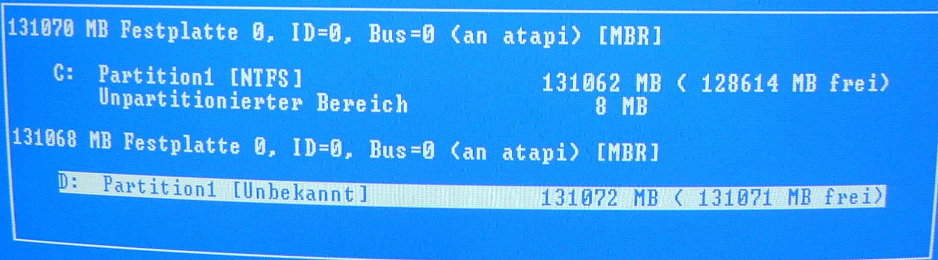

ich habe das bios zurückgesetzt und jetzt kann ich das system installieren. Allerdings auf die IDE. Auf die S-Ata gehts immernoch nicht. Merkwürding ist auch, dass bei der Auswahl der Partitionen bei der Installation immer nur 130GB bei beiden platten angezeigt werden. Obwohl ich sie unter Windows Partitioniert habe. Was muss ich noch tun, damit sie richtig erkannt werden?

Das ist normal. Ohne SP1 wird nur 130GB erkannt.
Also einfach alle Updates drauf und es werden wieder die vollen GBs erkannt.
hab ich gemacht. unter windows wird alles erkannt. nur wenn ich das windows installieren will. da stehen trotzdem bei beiden 130GB.

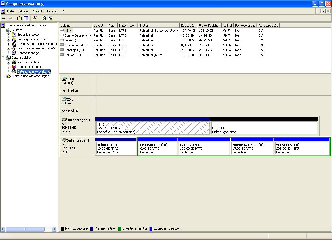

ich habe auf der 200er 2 partitionen. eine 130GB und die andere 70GB (ca). die 70 sind unpartitioniert. wenn ich sie partitionieren würde, hät ich bei hochfahren das selbe problem. das hab ich vorhin gehabt, deshalb lass ich es so.
als anhang hab ich mal das screenshot von der "Datenträgerverwaltung" dabei gemacht.
Das 2. bild zeigt das ganze bei der win installation

Ich hab die lösung gefunden: Meine XP CD ist zu alt...ich habe die xp version, die damals als aller erste rauskam. ohne jegliche service packs. wie Ptrk sagte, erkennt xp ohne service packs nur 130GB. Ich lege also eine xp cd mit service pack 2 ein und was ist? er erkennt alle partitionen so, wie es sein soll.
sowas lächerliches. da kommt doch echt kein schwein drauf. nur durch Ptrks post ist mir diese idee gekommen :D
