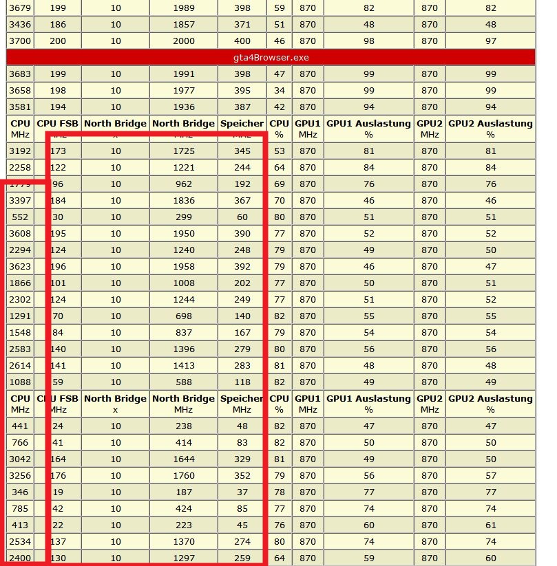

Das Problem was er hat ist, das seine CPU irrwitzige Taktungen während des Spielens annimmt. Mal 800 mhz, mal 1324mhz. Der FSB is genauso dran. Im Desktop geht alles einwandfrei, nur im Spiel spielen die Taktraten verrückt. Future, Poste denen mal das Protokoll. Ihr müsst das gesehen haben. Die Grakas laufen mit Ihren Taktraten Konstant und Ohne Probleme. Lediglich seine CPU/FSB Taktraten verändern sich Derbe. War gestern mit Ihm im TS. Im Normalfall sollte die CPU Konstant unter last Ihre 3,8 Halten. Das tut sie aber seit den neuen Grakas nicht mehr.
Future, Poste das Protokoll. Die Leute sollen sich das anschauen. isn HTML.

Future, ich ab das Problem auch, aber halt nicht mit so einbrechenden FPS werten. Hier mal ein Bild wies auch bei Future aussieht:
Das Problem betrifft auch den 955er. Warum aber macht der son Rotz? Sollte der nicht auf Vollgas gehen wie bei 2D Betrieb? Vielleicht könnt Ihr ja auch mal son Test Starten.

Also, ich werd heute mal Testen, wei sich die Spannungen und Auslastungen sowie Taktraten der Komponenten verhalten wenn ich Furmark und Prime gleichzeitig laufen lasse. N Kollege meine eben, das es evtl. Stromswankungen der NTs sind. Werde das mal austesten. Da sich die Taktraten imniedrigen bereich genau mit der Auslastung der CPU gleichverhalten, bzw. Systematisch runtergehen. Mal sehen ob die Auslastung den Takt beeinflusst.
Er meinte auch es gab früher mal ne Jumper geschichte, die man umstellen musste, wenn man die einstellungen der CPU veränderte. Mal sehen....
WICHTIG: Der MULTI BELIBT KOMISCHERWEISE KONSTANT!
Mal angenommen, dieses Protokoll stimmt, dann stell ich mir bei dem ganzen Fall mehrere Fragen:
* Hauptproblem: Warum schwankt der FSB?
Der ist im Normalfall konstant bei 200 MHz.
Das hat weder was mit CnQ zu tun, noch mit der CPU, das ist einzig und allein das Board
Das sieht man schon daran, daß die CPU die ganze Zeit auf 18,5x Multi taktet, der Prozessor läuft auf Vollgas!
