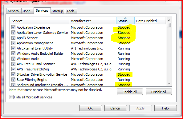

ich dachte dienste die mitgestartet werden füllen eben das ram. und wenn ich diverse dienste nicht brauch stell ich ja eben deshalb die aus ...*denkfehler* ?
ich stell ja mit sicherheit kein netzwerkdienst aus und wunder mich dann darüber,das ich nicht mehr ins www komme . . .
z.b.
also ich hab des jetzt gemacht aber ich hab kp welche ich ausschalten soll? weil wenn ich die falschen ausschalte dann läuft ja z.b. des inet net mehr oder?
