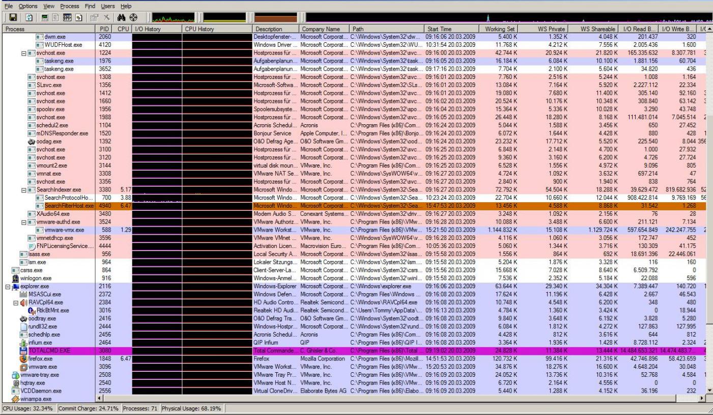

Ich empfehl dir zur Problemlösung den ProcessExplorer von Sysinternals
http://technet.microsoft.com/de-de/sysinternals/bb896653.aspx
Bei mir sieht das so aus: siehe Anhang
Damit kriegst du auch heraus, welches Programm gerade in die Speicher schreibt oder von denen liest und mit welcher Performance dies geschieht. 40MByte/s sind schon sehr viel, es sei denn dieser Vorgang ist nach einigen Sek. vorebei.
