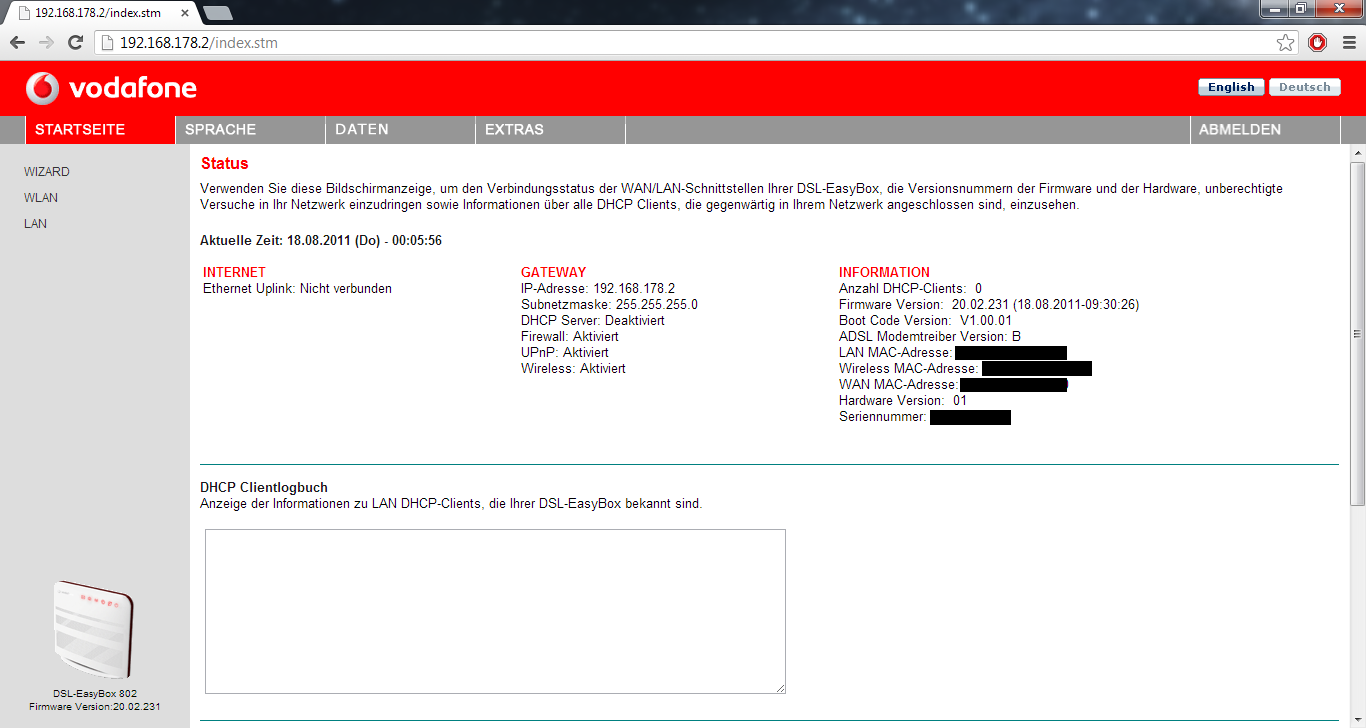

Merkwürdig ist auch, dass die Easybox anzeigt:
"Ethernet Uplink: Nicht verbunden", obwohl die Boxen definitiv über die LAN-Ports verbunden sind.

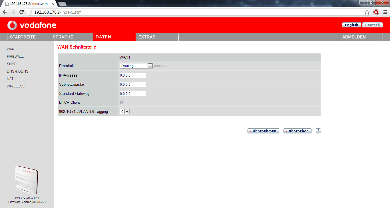

Ich weiß nicht ob ich bei "LAN" oder "WAN1" noch irgendetwas anderes einstellen muss...

Wenn du keine weiteren Einstellungen im LAN konfigurieren kannst, wird es so nicht gehen. Du musst nämlich mindestens ein Gateway (auf 192.168.178.1) definieren können. Kannst du das für LAN nirgends, musst du es über WAN lösen. Dort stellst du dann DHCP Client aus und vergibst die benötigten Daten manuell (IP: 192.168.178.2, Gateway und DNS: 192.168.178.2). Externe und interne (WAN, LAN) IPs dürfen nicht übereinstimmen.

Naja, der Router darf ja ruhig ein Modem haben, solange man im LAN ein Gateway definieren kann (was die meisten können sollten) oder den WAN ohne Modem verwenden kann (bei der EasyBox lässt sich zumindest oben "Routing" auf ? umstellen).

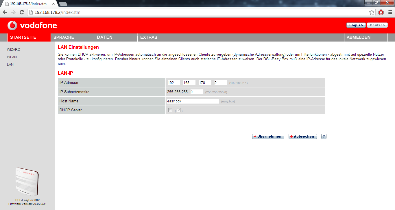

stell in der easybox einfach den dhcp-server aus.
@andy_0: aber davon ist in der Anleitung ja auch keine Rede? Da steht, dass man im Prinzip nur die IP des Access Point ändern muss und den DHCP-Server deaktivieren, beides habe ich gemacht. Und was meinst du mit "über WAN lösen"? Dass ich das LAN-Kabel in den WAN-Port stecken soll? Oder nur die Einstellungen bei "WAN" ändern?

@chrigu: DHCP Server IST aus! Siehe Screenshot #1

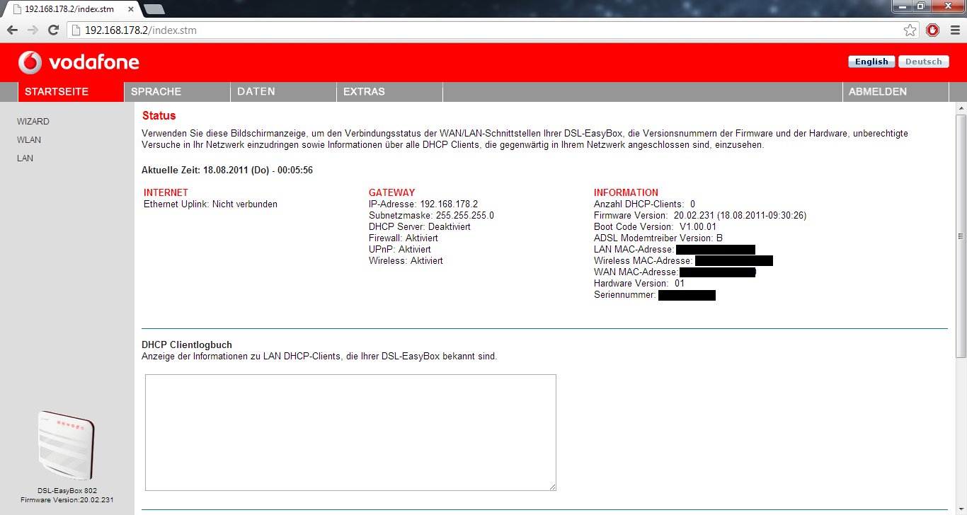

Ich weiß einfach nicht ob ich jetzt bei den Einstellungen in Screenshot #2 oder #3 noch was ändern muss... kann mir einer sagen was ich da genau eintragen muss?

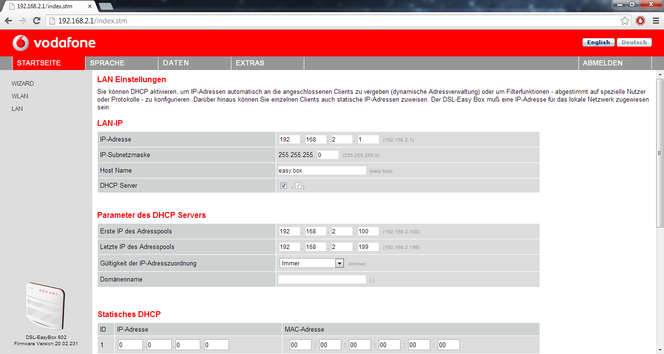

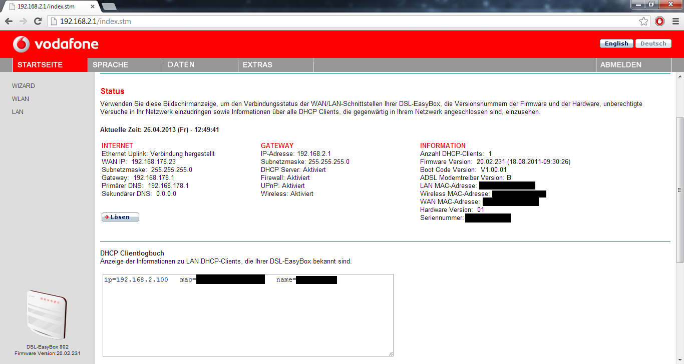

also nach einigem hin und her komme ich jetzt wieder über die Easybox ins Internet, wenn auch im falschen IP-Bereich und mit aktiviertem DHCP. Ich habe nochmal Screenshots gemacht:
Das Problem ist jetzt natürlich, dass ich nicht auf die PCs an der Fritzbox zugreifen kann, weil die ja in einem anderen IP-Bereich liegen...

Im zweiten Bild steht aber ein Häkchen bei dhcp
Ja bei DHCP Client, nicht bei DHCP Server
bzw. in Post #11 ist DHCP Server wieder aktiviert, und da funktioniert das Internet!
Aber mit deaktiviertem DHCP, wie es eigentlich vorgesehen ist, geht es eben NICHT!

Meiner Meinung nach lässt sich die Easybox also durchaus als zweiter Router, aber nicht ohne weiteres als Access Point einrichten (d.h. in derselben IP Range wie der erste Router und DHCP off).
Sie braucht also einen eigenen IP-Bereich und einen eingeschalteten DHCP-Server, dann lässt sich zumindest eine Internetverbindung darüber herstellen.
