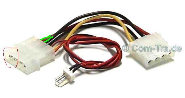

ne, ich habe schon bemerkt, dass es zwei Arten von Stecker gibt, und dass die nicht zusammenpassen. Es sind schon die richtigen Stecker.
Vielen Dank für die Bilder.
Bild 1: Wenn ich den schwarzen Stecker mit einem weissen verbinde (Bild 3, Stecker unten, rechts) sind nur 2Pins verbunden. Beim weissen Stecker fehlen zwei Pins. (war mit dem alten Netzteil auch kein Problem)
Die Lüftersteuerung hingegen hat 4 Pins, geht aber trotzdem nicht. (vieleicht sind auch nur 2 Pins aktiv oder so)
Aha, also gehen von der 4-Pin Molexkupplung 2 Kabel zur Lüftersteuerung oder wie?
ja, so ist es glaube ich.
Der schwarze Stecker hat 4Pins, die weisse Kupplung nur 2Pins (d.h. die Kupplung hat auch nur 2 Kabel)
Es werden also nur 2 von 4 Pins verbunden. Weiss aber nicht, ob das ein Problem ist. (anscheinend schon, sonst würde ja Strom fliessen :rolleyes: )
Edit: ich habe die Molexkuppelung auch schon (über Adapter) an den Stromanschluss für CaseFan angeschlossen, das funktioniert aber auch nicht. (hingegen mit dem Netzteil meines 2t-PCs läufts einwandfrei :( )

Das was du da rot eingekreist hast sind:
rot +5V
schwarz GND
Die anderen beiden sind:
gelb +12V
schwarz GND
Also für den Anschluss deiner Lüftersteuerung brauchst du auf jedenfall die gelbe und die schwarze Leitung am Stecker.
