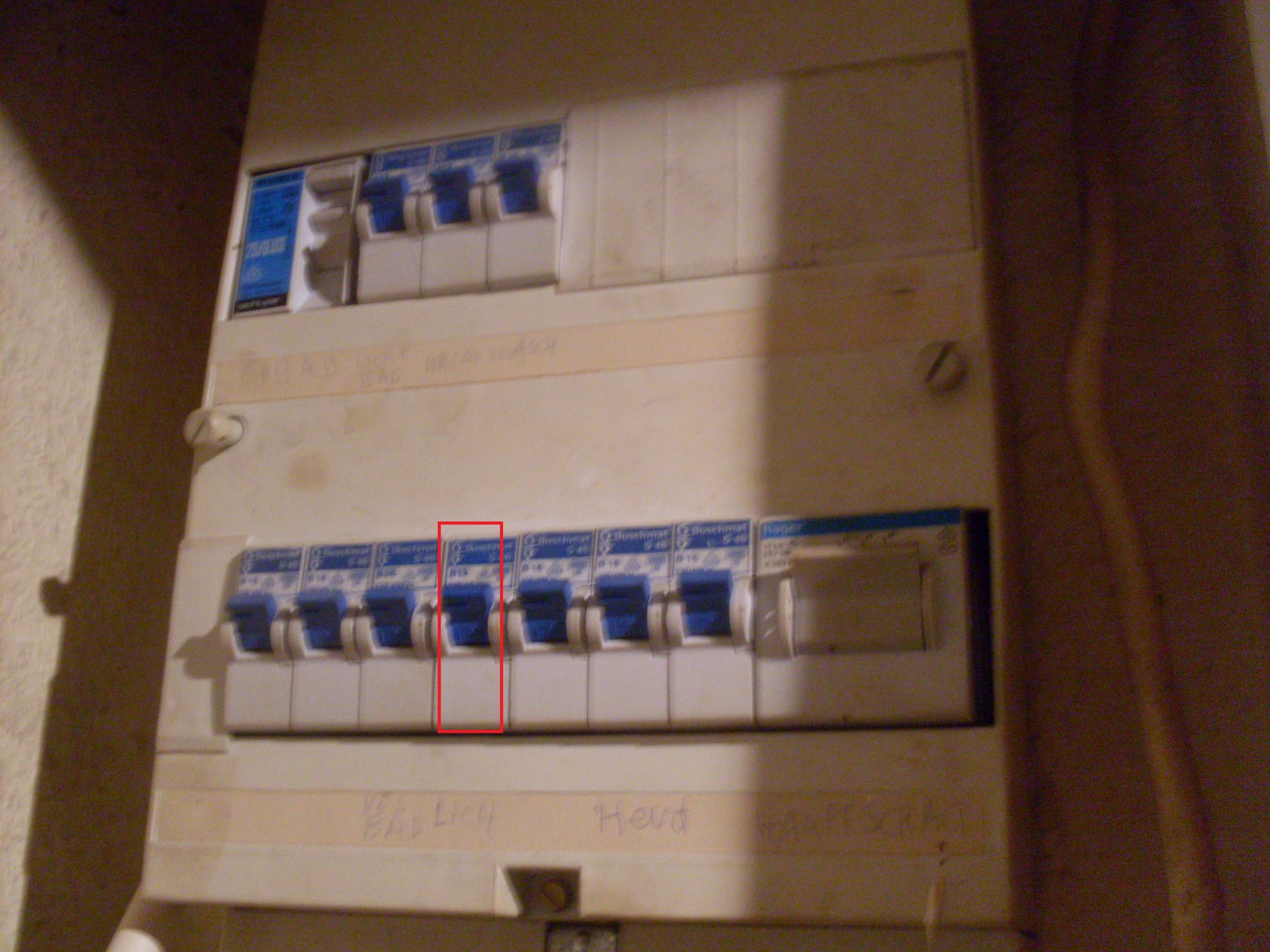

Beschriftet sind sie Teilweise. Nach Wohnzimmer, Schlafzimmer, Arbeitszimmer, Flur, Küche, Bad, dann noch Licht und Herd.

ich glaub ich hätte gern ein Foto und den hinweis welcher rausfliegt... wundere mich das alles dunkel ist.
Also hier das Foto. Grade nochmal den Fehler Reproduziert ;)
Steht ja auch Licht dran.
Naja haben die gespart und vermutlich alle Steckdosen und Lampen auf eine Sicherung geklemmt... wer weiß was da alles noch dranhängt. Wird's halt sehr grenzwertig.
Wenn den PC an die Steckdose von der Waschmaschine hängst wird die Sicherung vermutlich auch drin bleiben.
