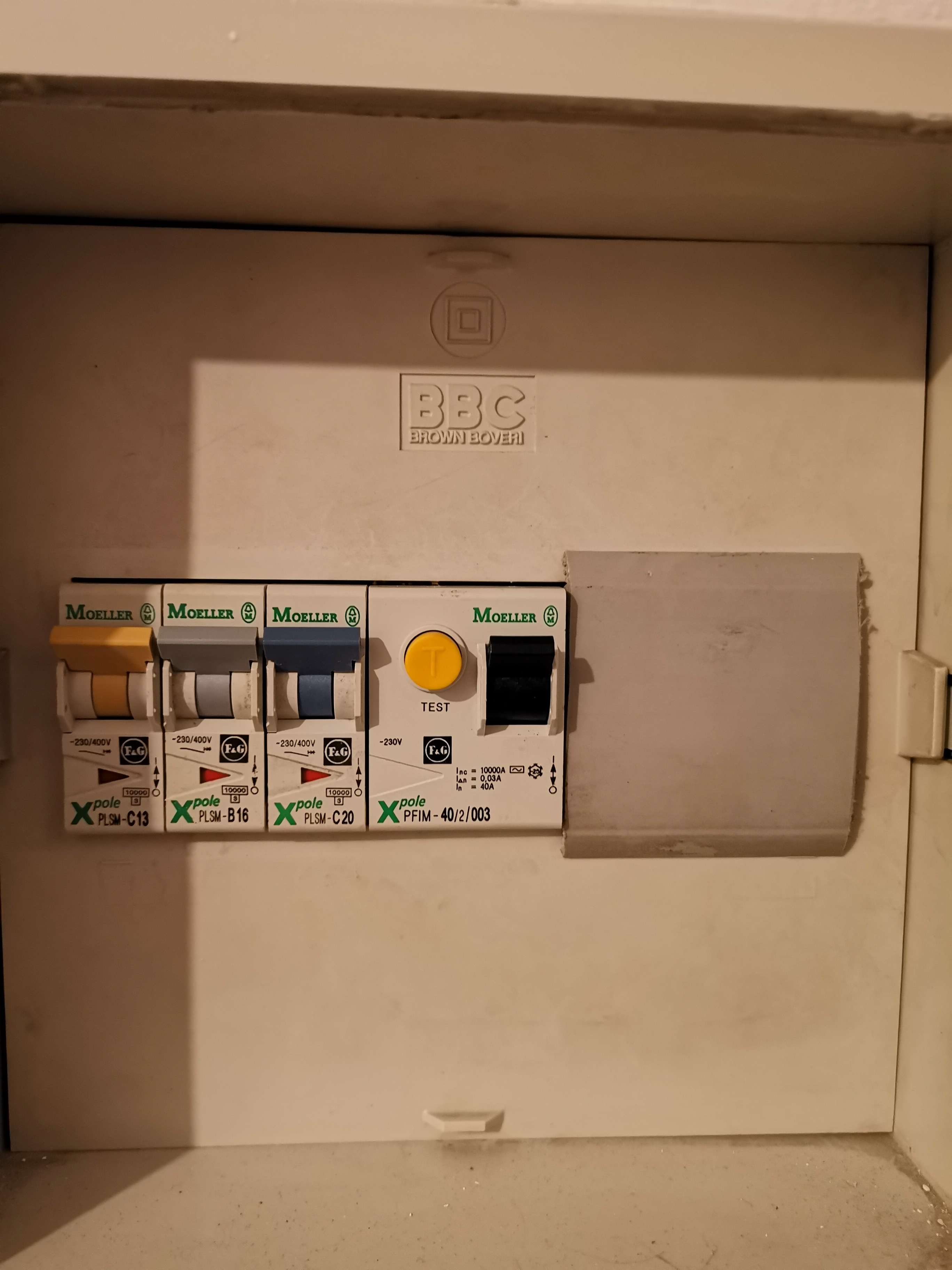

Der Stromkasten sieht bei mir folgend aus, falls es nützlich ist.
Uh die Dinger sind klasse..... Würde aber mal behaupten das da je Wohnung schon relativ viel an einem Kreislauf hängt.
Reaktionen: DJMadMax und nts22

Du hast da von links gesehen eine träge 13A Sicherung, dann eine mittlere 16A und dann noch eine träge 20A
wäre schon interessant zu wissen welche fliegt. Aber schau erst mal ob die auch mit deinem Monitorkabel am Netzteil fliegt.
Und ohne nachgesehen zu haben, denke ich nicht, dass du die 3080 mit EINEM Y-Kabel zum Laufen bekommen hättest.
Aber da du ja anscheinend 2 Rails des NT erwischt hast, sollte das okay sein.
Reaktionen: nts22
