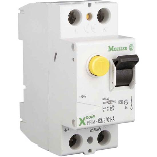

der FI ist salopp gesagt der große dicke schalter, wenn der raus ist, ist in der ganzen wohnung kein strom(wie bei dir). wenn nur eine sicherung raus ist, ist nur ein teil der wohnung ohne strom ( je nach bauart der stromversorgung deiner wohnung)

1) 015-rollad1-14500407.jpg Etwa sowas
2) Wozu auch...
3) Deswegen die Frage um welcher Art Absicherung es sich handelt.
4) DAASSSS kannst Du nicht messen! Jedenfalls nicht so wie ich es mir vorstelle wie es abläuft...
@AK_MK_FG
@Prollpower
Der große dicke nicht. Aber einer von den kleinern wie auf dem Bild zu sehen. Es fällt aber in der Ganzen Wohnung der Strom aus.
