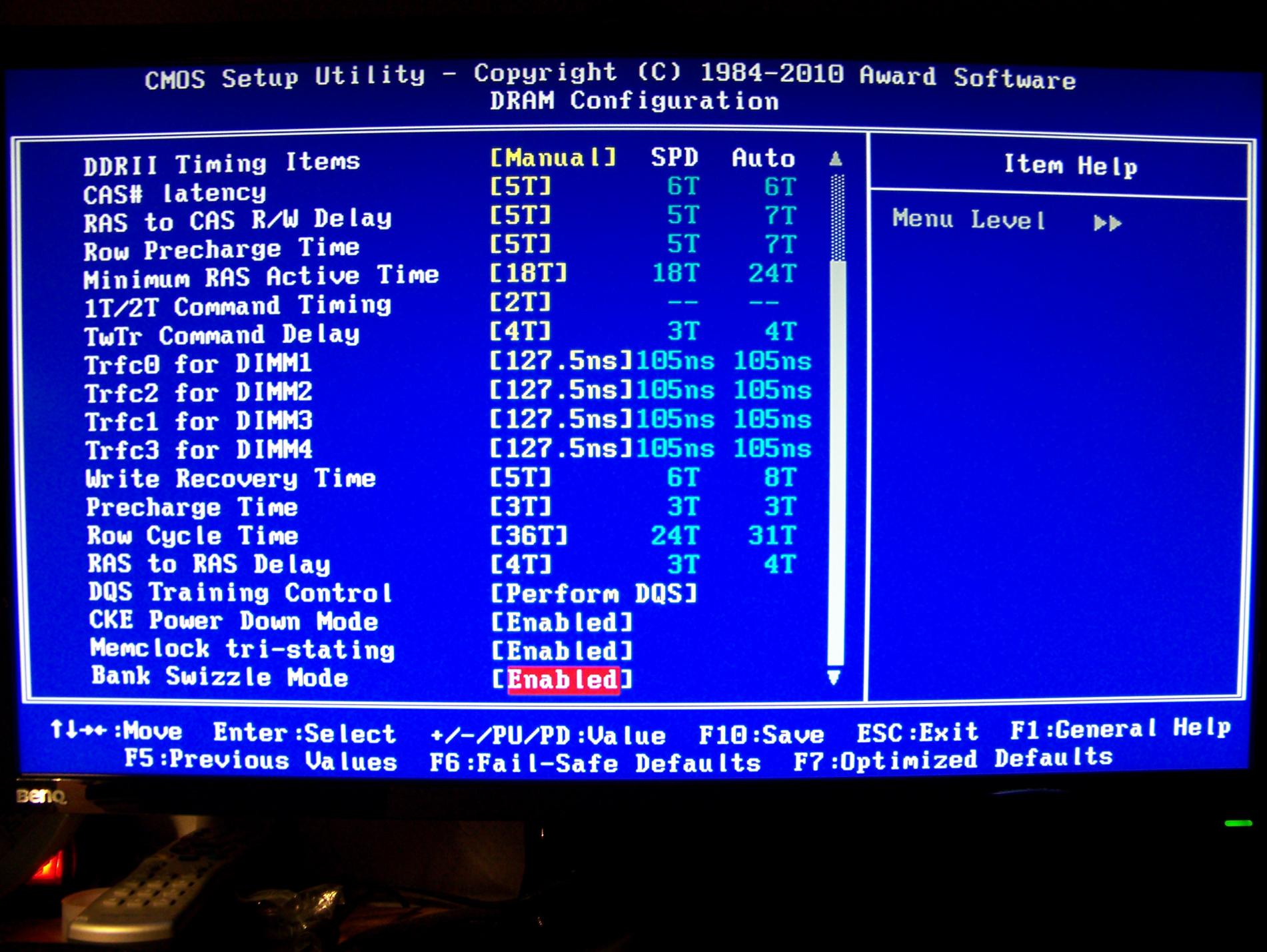

DRAM Configuration / 1T/2T Command Timing = 2(T) auch versucht ?

Stell ALLES auf "auto" und nur 1T/2T Command Timing = 2(T) - wenn es mit "memtest" o. a.
nicht funktioniert, 2,1V einstellen -
Ich habe alles auf Auto gestellt, CT (Command Timing) war bei mir auf 2T. Ich habe den jetzt auf 1T runtergenommen, und möchte jetzt testen... ist die Einstellung so richtig?

Wenn es auf "auto" steht, dann wird vom GA-MB "1T" eingestellt - deshalb das Problem - mit "1T" werden die wenigsten RAMs "laufen" -
was steht denn rechts unter "SPD" / "AUTO" ? Wahrscheinlich "- -"

Ja: "- -" ist die Einstellung für 1T/2T Command Timing wenn auf Auto gestellt. Also habe ich jetzt auf Manuell gestellt und 2T ausgewählt. Werde gleich Memtest bis Test 8, wie du sagtest durchlaufen lassen.

So habe Memtest bis Pass 8 mit den o.g. Einstellungen durchlaufen lassen. Keine Errors, doch jetzt wieder das Problem, als ich neugestartet habe, hing sich beim Bootlogo von Windows7 mein Rechner auf. Ich habe jetzt von 1,8V auf 2,1V erhöht, Command Timing habe ich auf 2T gelassen, jetzt teste ich nochmal mit Memtest falls es nötig ist.
naja bis das sich mein rechner immer noch aufhängt und prime errors anzeigt ....
ram ist auf 2,1V und CT auf 2.

Dein Ram lüpt mit 800MHz?
Wenn er mit 800 lüpt dann änderst die oberen 3 Timings von 5 auf 4 um und den rest übernimmst mal so wie bei mir.
wobei die 36 kannst auch bis auf 38 oder 40 rauf setzen.
OK sind DDR 800ter,da ist es möglich das du nicht mal die 36 einstellen kannst,geht warscheinlich nur bis 26 oder so.

Danke, ich habe es so wie du es beschrieben hast im bios übernommen.
Muss die ramvoltage auch entprechend erhöht werden? die neuen einstellungen laufen grad bei mir auf 1,8V.
