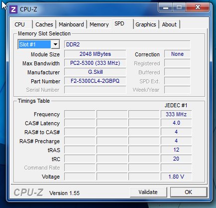

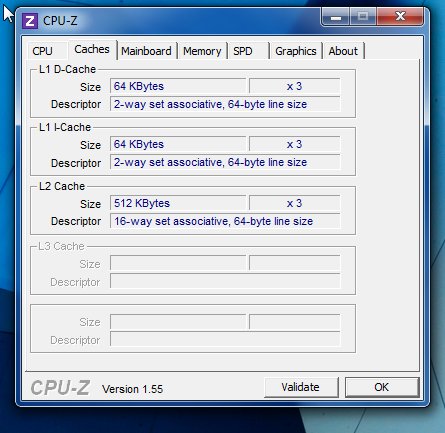

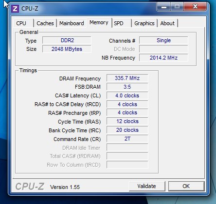

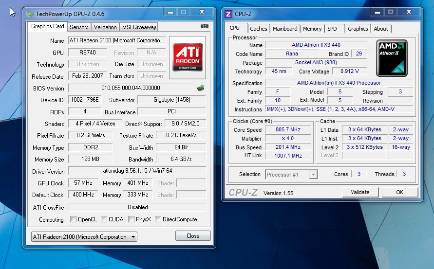

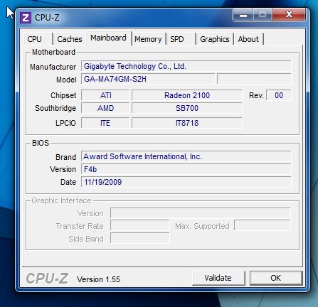

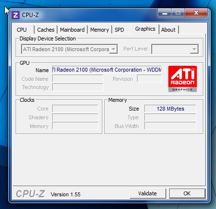

Versuch mal bitte CPU-Z zum auslesen der Werte und Poste jeden Reiter in Form eines Screenshots hier rein.

Hier mal die Screenshots.

Als was erkennt der WDDM Treiber den die Graka?
Die Screenshots kann man btw. nicht sehen. Die Fehlercodes können auch falsch eingestellter Speicher sein.

Ich denke in der Zwischenzeit fast, es liegt an meiner Annahme, dass die 2100er aus der HD2xxx Reihe sei. Damit lag ich aber falsch. Wird auch nur als Radeon 2100 angezeigt. Ggf. streikt deswegen auch das AOD.

Hmmm... dein Speicher läuft mit leicht zuviel Takt. Normalerweise macht das nichts, kann aber hier das Zünglein an der Wage sein.
