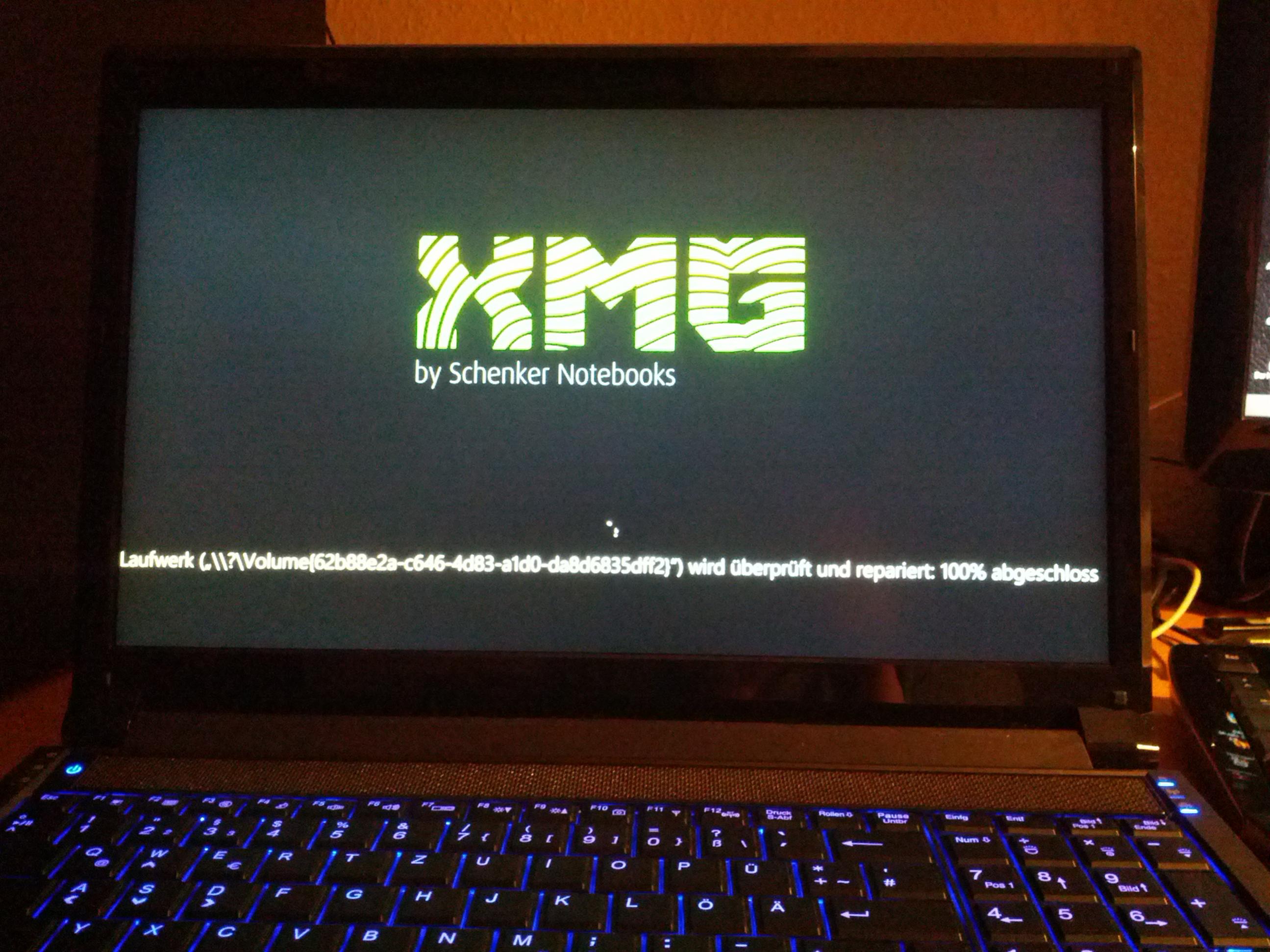

Abend,
habe auf meinem Notebook UEFI aktiviert und Win 8 installiert und bekomme jetzt beim booten immer kurz eine kryptische Meldung (siehe Bild). Ansonsten funktioniert alles super, aber die Meldung verunsichert mich etwas...
Notebook ist ein XMG Schenker P502.
Weiß jemand, woran das liegt, wie man es weg bekommt ???

Das Bild sagt aus, das beim Windows 8 Start, in den Repair Modus gegangen wird.
Welche Festplatte setzt du auf dem Notebook ein ?
Vielleicht eine M-SATA ?
Da gibt es Hilfe direkt bei Schenker.

Habs eben nochmal gestartet, jetzt ist die Meldung weg....woran erkennt man den Repair Modus ?
Primerplatte ist eine OCZ Nocti (ja ich weiß...).
Wollte ja gar nicht zurücksetzten und habe komplett neuinstalliert..
Am letzten Satz in deinem geposteten Bild.
Die Neuinstallation war schon mal gar nicht schlecht.
Musst mal Abwarten, ob es erneut zu Problemen kommt.
