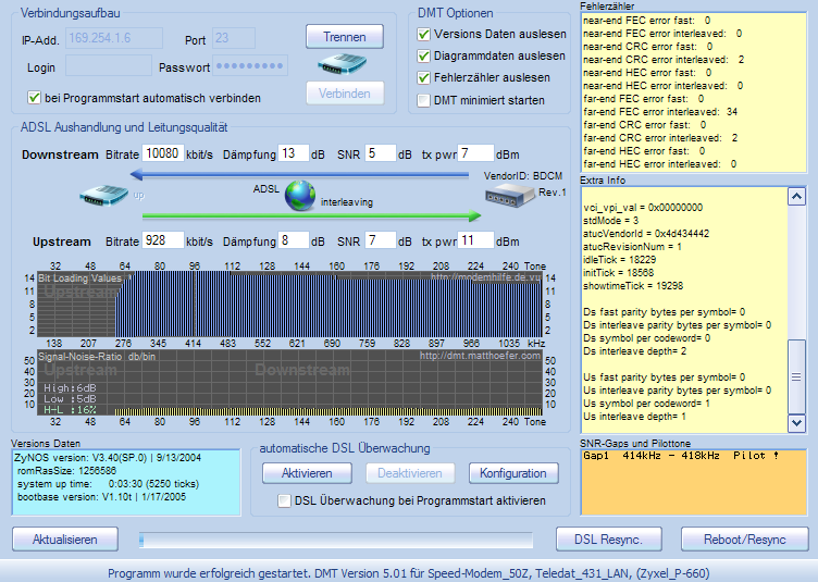

Du könntest auch mal das SpeedModem 50z direkt an den PC anschließen und dann die Leitungsdaten auslesen. Also da könnte man dann vielleicht sehen ob die Leitung gestört ist. Manchmal sinds ja zb Störungen durch elektrische Geräte, also zb Netzteile von externen HDDs oder ähnliches.
Sieht mit dem Tool DMT dann zb so aus:

Wie richte ich das denn ein mit dem Tool? Was muss ich angeben?^^
Der sagt, dass er das Modem nicht erkennen konnte?
Welche IP muss ich eingeben und welchen Port?
