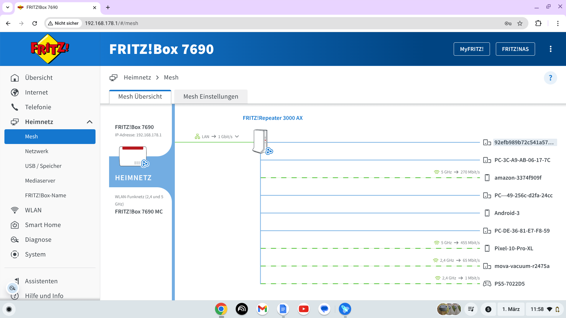

Welcher FRITZ!Repeater genau? Die Standmodelle haben ebenfalls einen eigenen DHCP-Server. Sind die nicht richtig Erst-eingerichtet, können die auch das Heimnetz lahmlegen.
Das ist so ein Kandidat, daher trotzdem mal bitte „Mesh-Übersicht ← Heimnetz ← fritz.box“ als Screenshot idealerweise nicht von einem Smartphone oder Tablet sondern einem Computer. Dann können wir als Community das prüfen.
anbei,aber m.E. nach sieht man da nicht viel
Naja halt andere Repeater und Geräte per Wlan.
Seit dem neustart läuft ja auch alles ruhig
Aber das wird wieder kommen, wenn Du die Ursache nicht kennst. Vielleicht hast Du durch den Repeater-Neustart nur bei einem anderen Gerät einen IP-Adressen-Neubeziehung veranlasst. Also bitte auch den Rest posten, denn ein Gerät irgendwo kann das ganze Heimnetz stören, sporadisch, zufällig, wann immer man es nicht braucht.
