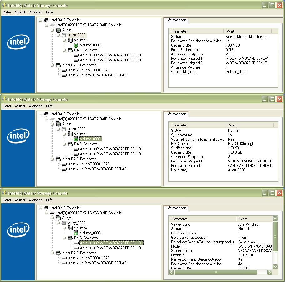

Hast ne 16mb Version mit NQC?
Jup ist 16MB Version aber ob die NCQ hat weiss ich nicht.

Soweit ich weiss unterstützen die Raptoren kein NCQ, nur TCQ.
