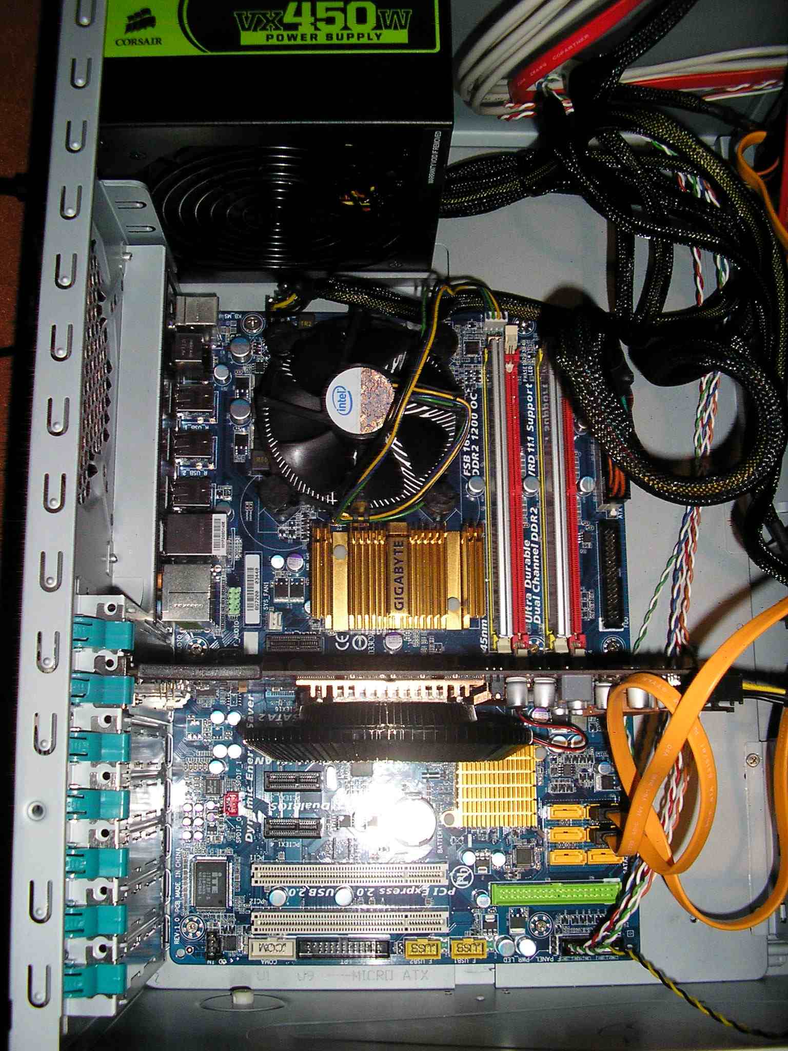

Nein leider nicht. Ich hab hier mal ein Bild der Konfig gemacht:

vllt isn temp prob. stürzt es zeitlich immer gleich ab oder unterscheidlich?
Ich hab die RAMs nochmal einzeln getestet, jetzt stürzt er schon nach dem POST-Screen ab. DIe Temps hatte ich ja ausgelesen, die lagen bei knapp 38°C für die CPU und 35°C fürs Mainboard.
