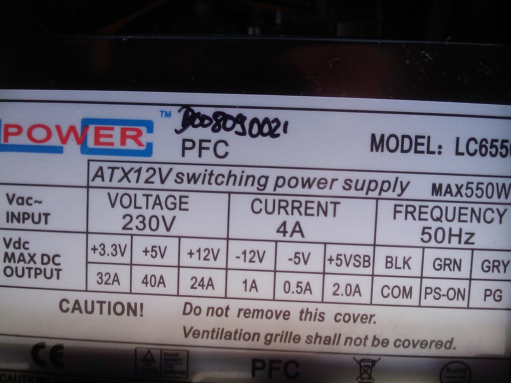

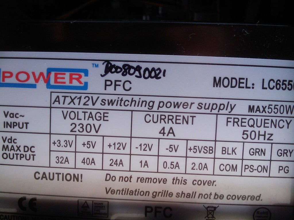

Temperaturen hin oder her, das Netzteil ist ein China-Böller...
Noch nie gehabt die Dinger oder? Nur weil keiner der es hat es empfiehlt und nur weil NUR negative Berichte im Netz stehn heisst es ncih dasset schlecht ist.
Ein Kollege von mir hat das 2 Jahre laufen, ich hab vor meinem 450 W Elan Vital Greenerger (was einfach nur besser is als alles andre aufm markt weil semi-passiv, Lüfter dreht nur wenn es zu heiss wird, könnense ja heute nichmehr die idioten) ein 420W LCPower gehabt, mit Übertaktetem E6400, X1950XT@XTX, Asus P5B, 9 Wakü Lüfter, Laing, 2 Laufwerke, 2 Festplatten usw. usf.
Lief superstabil und war auch relativ leise.
Sry aber das LCPower gebashe nervt mich tierisch.

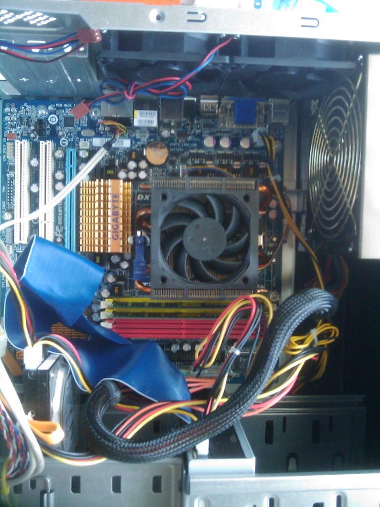

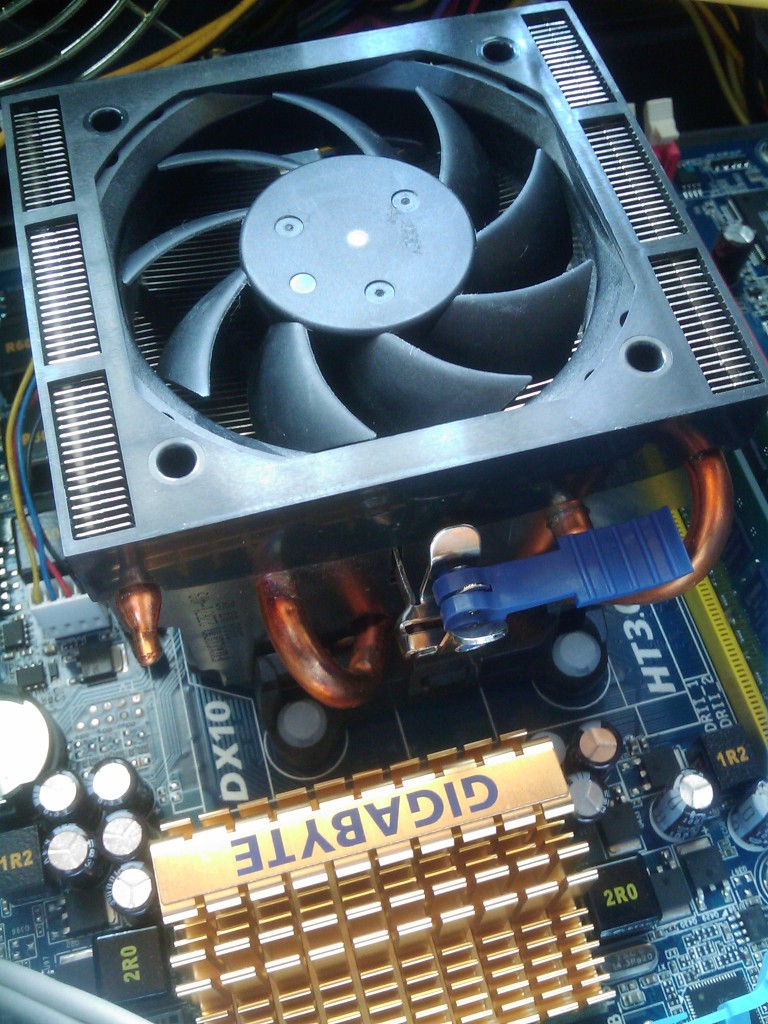

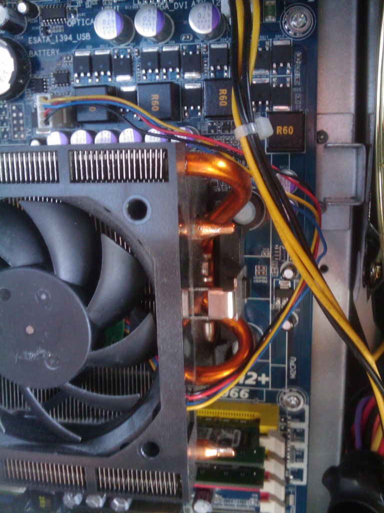

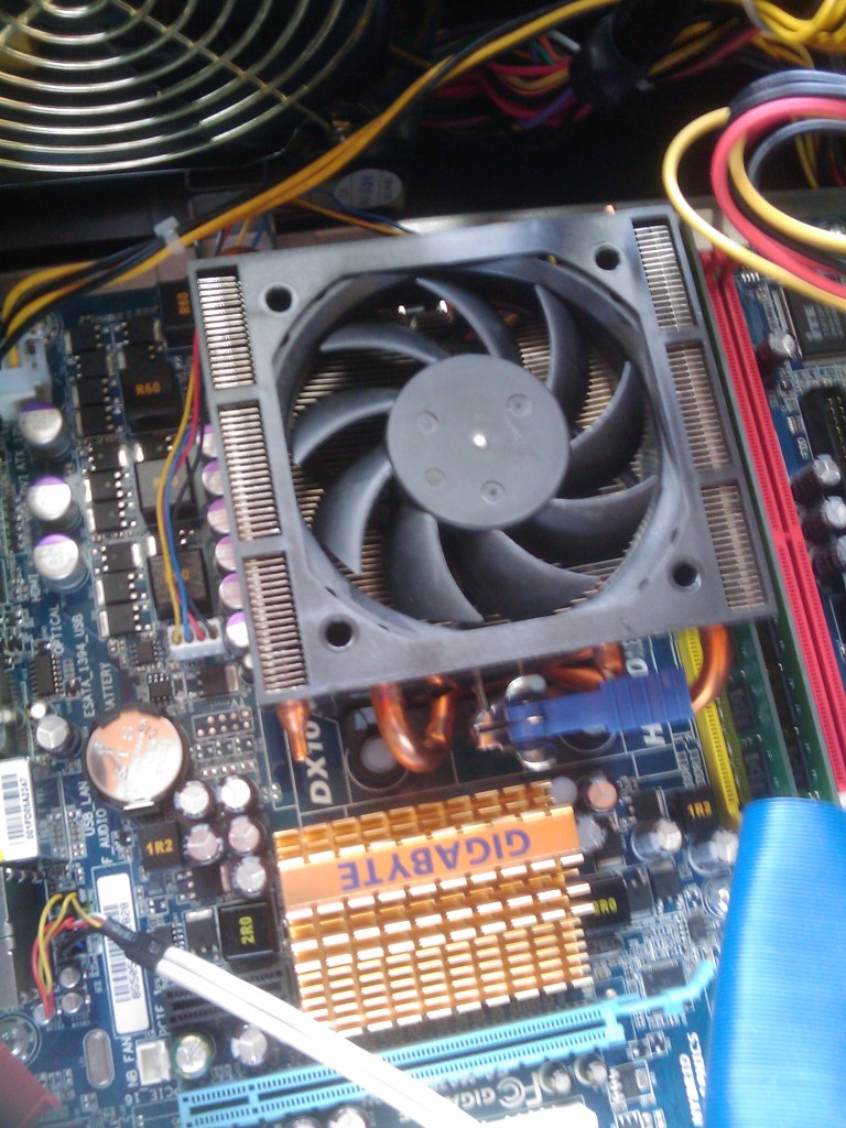

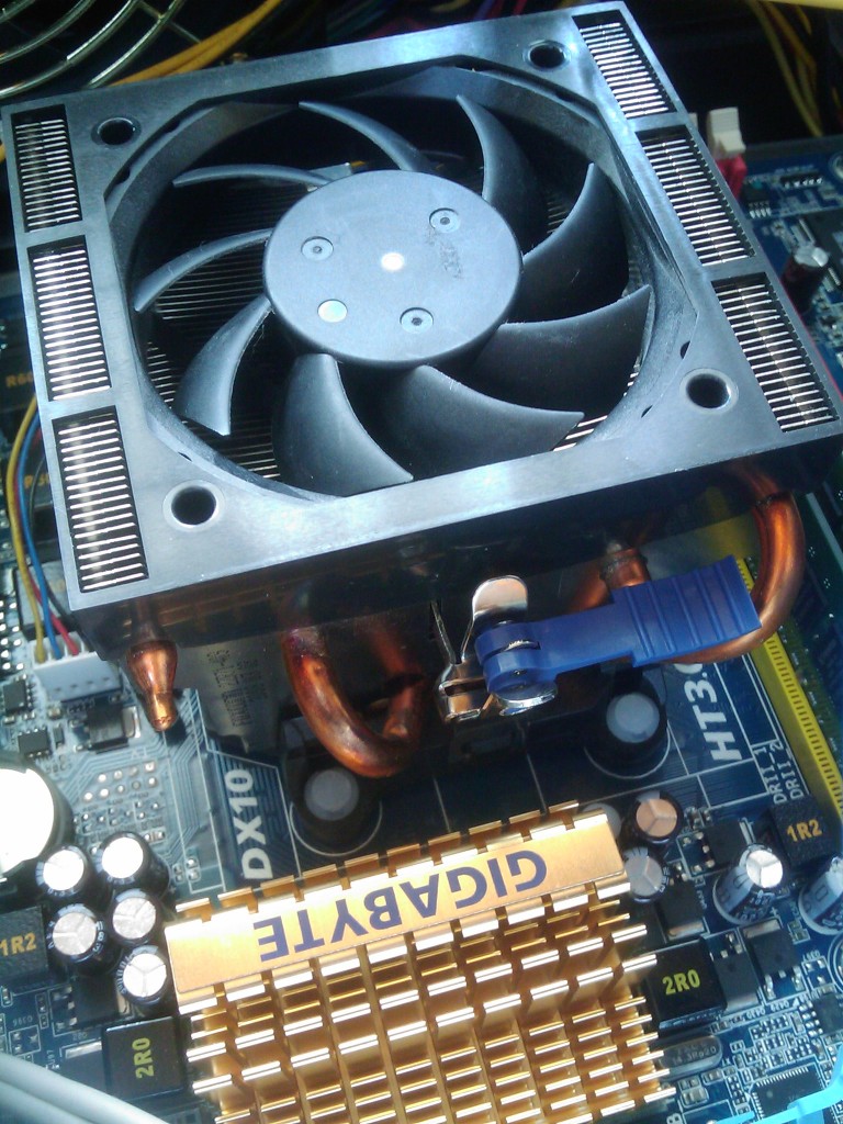

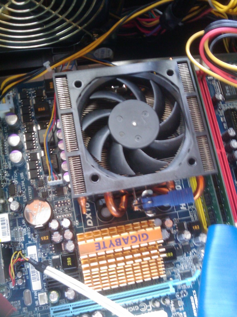

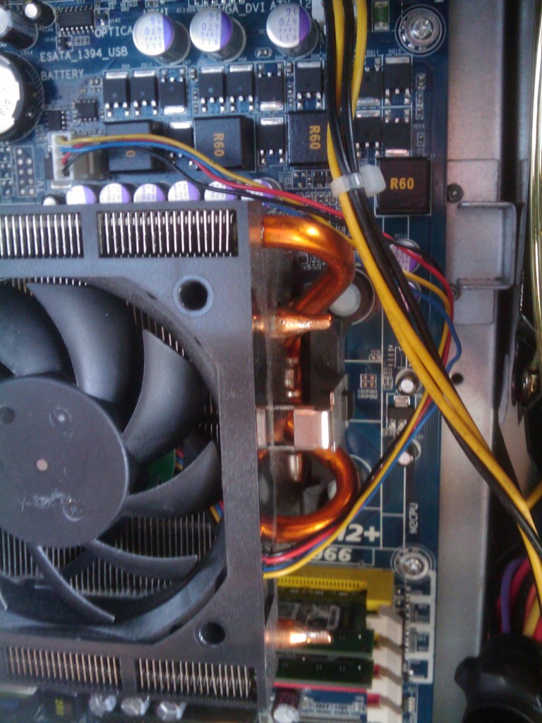

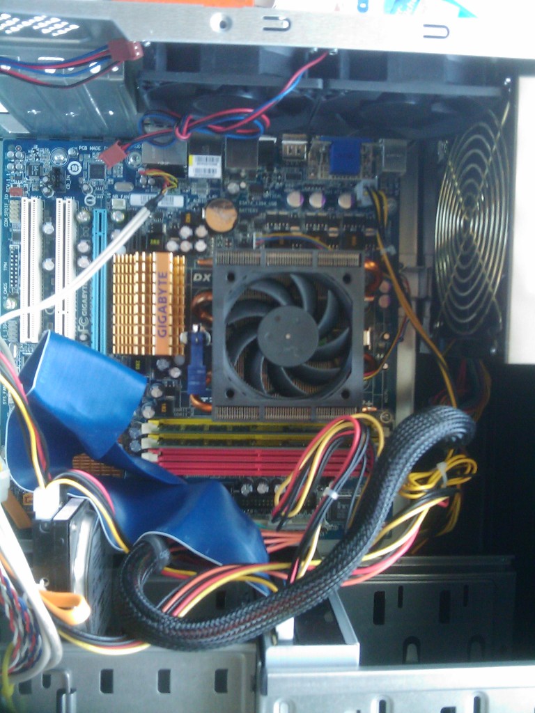

Aber von einer Wärmeleitpaste kann ich nichts sehen. Es ist ein ein silberner Aufbau auf der CPU und durch den Kupferleitungen gehen und darauf sitzt der Lüfter. Hab auch mal ein paar Bilder gemacht....

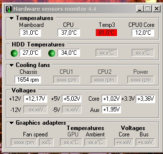

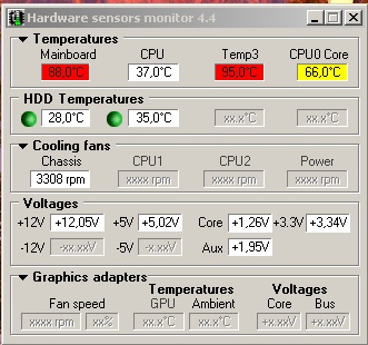

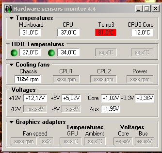

Ich habe mit Hardware Monitor auch mal laufen lassen und 2 Screenshots beigefügt, einen im Idle - den anderen nach 1min CPU-Last

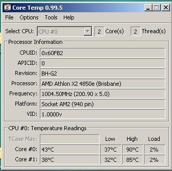

Ja die Temps sind schon recht groß. Kannst du dir eventuell CoreTemp installieren und dann ein Scrrenshot machen, ich kann leider kein Hmonitor installieren, er verlangt irgendwie nach dig. Treibern :)

Der hohe Temp-Wert von Temp3 stammt von einem nicht belegten Sensoranschluß auf dem Board. Ich hatte das gleiche Board und auch die gleiche CPU und nie Probleme mit der Hitzeentwicklung.
Ich vermute auch einen nicht richtig sitzenden CPU-Kühler als Ursache deines Problems. Du solltest den CPU-Kühler vorsichtig entfernen und dann die Reste des Wärmeleitpad oder Wärmeleitpaste auf CPU und Kühler entfernen und säubern. Dann neue Wärmeleitpaste auftragen. (siehe hier: https://www.computerbase.de/forum/threads/waermeleitpaste-richtig-auftragen.442318/
Auch werden die Temperaturwerte und Lüfterdrehzahl mit deinem Tool nicht richtig dargestellt. Du solltest ein anderes Tool zum Auslesen der Temperatur und Lüfterdrehzahl nehmen.

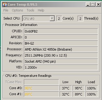

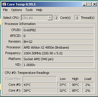

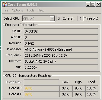

CoreTemp zeigt die gleichen Temperaturen, heute war es relativ warm in meinem Zimmer, da reichen 20 Sekunden CPU-Vollast aus um die Temperatur auf über 90° zu bringen, obwohl der Lüfter gut hochdreht...
Ich werde die Woche mal versuchen den Kühler samt Unterbau abzubauen, bin halt kein "Freak" und weiß nicht genau wie ich das Ding weg bekomme ohne was kaputt zu machen...

Arctic Cooling MX-2 kaufen und Kühler ab, säubern, WLP bissel drauf, fein verschmieren, nicht zu dick oder zu dünn, das Teil wieder drauf und das ganze müsste wieder im grünen Bereich liegen.
Kann manchmal sein, wenn der Rechner zu alt is, dass die WLP Uralt is und die alten werden dann extrem hart mit der Zeit, die neuen nicht. Und dann leitet die WLP nicht mehr gut. Kauf dir ne Tube von der MX-2...kostet im PC Laden um die 8 Euro, kann man schonmal investieren.
Greetz
es lag tatsächlich an der WLP - hätte ich nie gedacht, dass das Zeug so ne Auswirkung hat. Jetzt geht die Temperatur auch bei längerer Vollast nicht über 60° :-)
