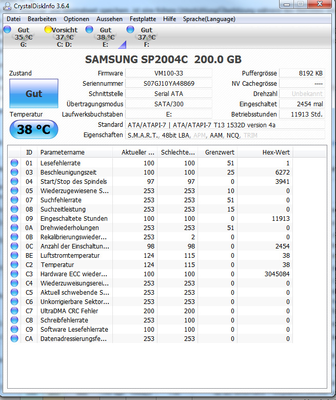

Mach doch bitte mal einen Screenshot von den Smart-Werten (zum Beispiel mit Crystal Disk Info auslesen; bitte von Hex auf Dec umschalten).
ist jetzt nix schlimmes dabei oder?!
keiner mehr ne idee...wo man noch suchen könnte?
Schaue mal bitte dir dein Statusbild an. Ganz oben links werden dir deine Festplatten angezeigt. Jetzt rate mal, was dir da auffallen sollte. Vorsicht, du wirst darauf aufmerksam gemacht.;)
Der derzeitige SMART Bericht scheint für diese Festplatte unaufällig. Beachte bitte trotzdem den ersten Wert der Fehlerleserate. Er sollte nicht zu hohe Werte aufweisen und ansteigen.
Ja ich weis, eine Platte wird mit dem Status "Vorsicht" angezeigt. Die macht aber merkwürdigerweise keine Probleme. Die angezeigte Platte ist die die Probleme macht, da der Bericht momentan i.O. sollte ich also mal den ersten Wert im Auge behalten, oder kann man jetzt schon erkennen das das mas nicht stimmt?
