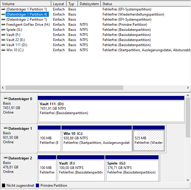

Ne, dachte nur das reicht weil du gerade die erste Zeile so spezifisch genannt hast. ^^ Wenn noch was fehlt einfach sagen.

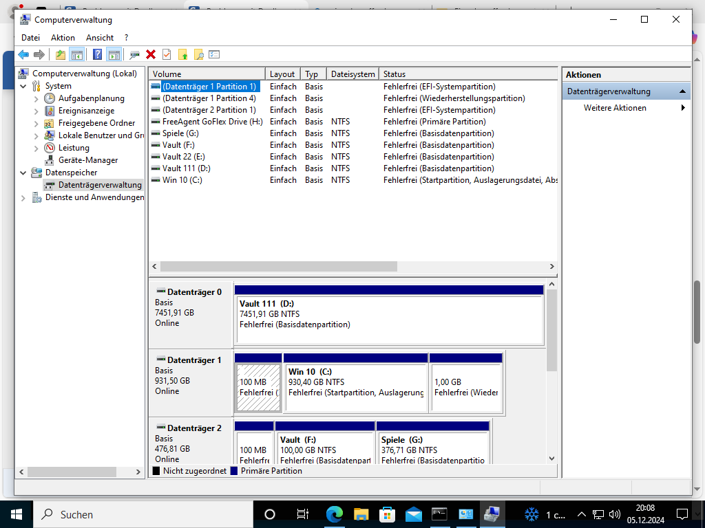

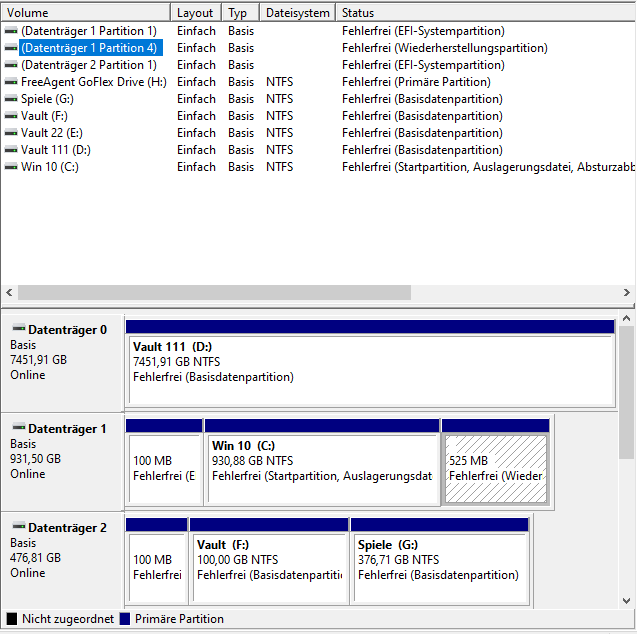

Ja unter Win 7 wird es als 0 angezeigt in der Datenträgerverwaltung. Die aktuellen Bilder hab ich jetzt unter Win 10 gemacht, da man unter 7 die ersten drei "Volumen" nicht sieht bzw. sie nicht beschriftet sind. Unter Win 7 ist bei mir das alles auch sortiert, unter Win 10 noch gar nicht, sofern der Laufwerksbuchstabe da eine Rolle spielt.
Auch hier der Anhang unter Win 10 erstellt.

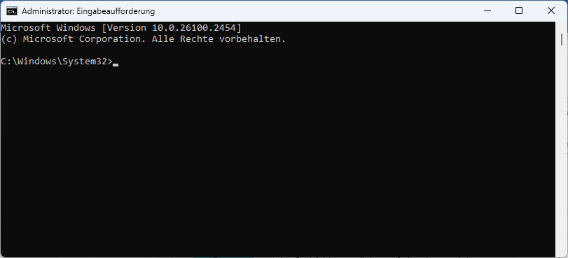

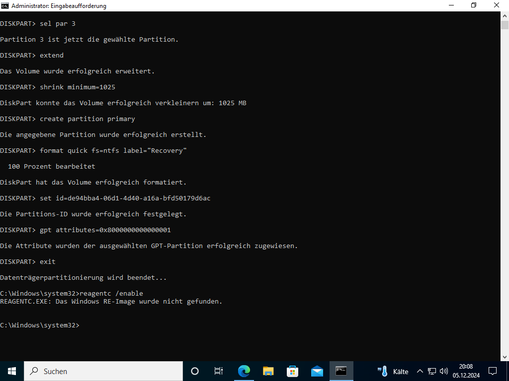

Eingabeaufforderng!
Ins Suchfeld unten links cmd eingeben und dann
Eingabeaufforderung als Administrator ausführen
Sollte dann so aussehen:
Nach dem letzten Command einen Screenshot der Eingabeaufforderung anfertigen, damit ich das überprüfen kann.

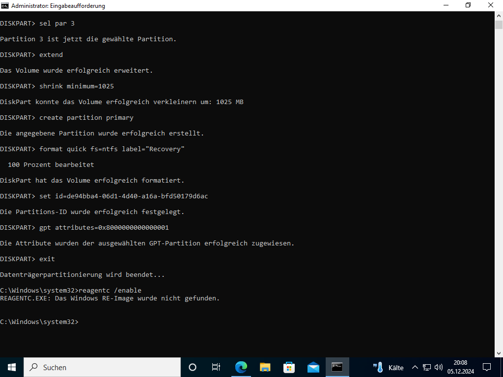

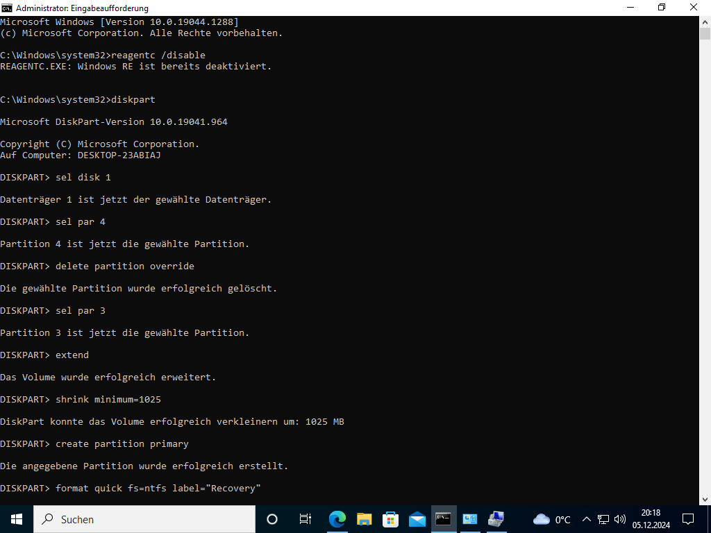

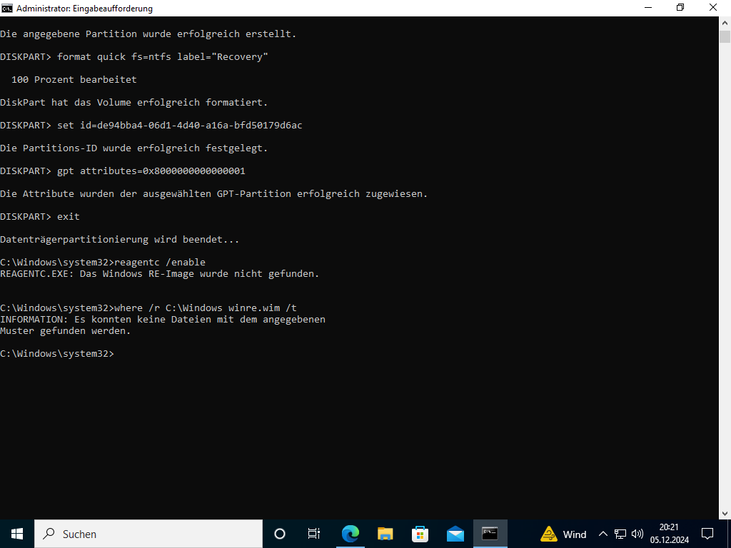

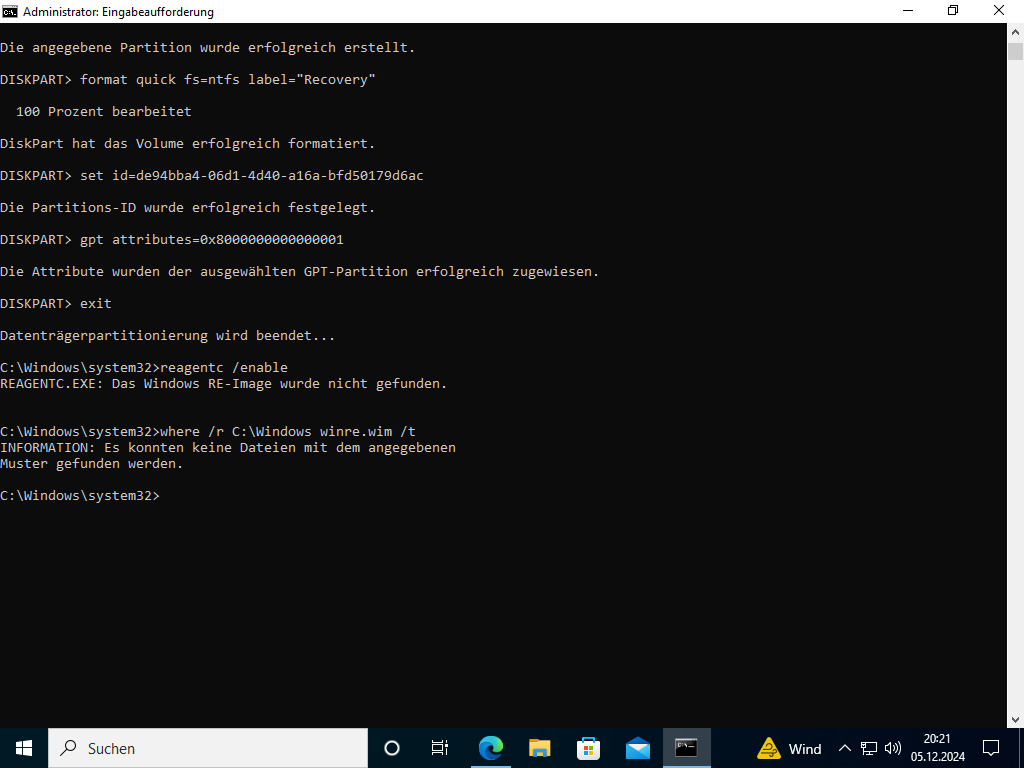

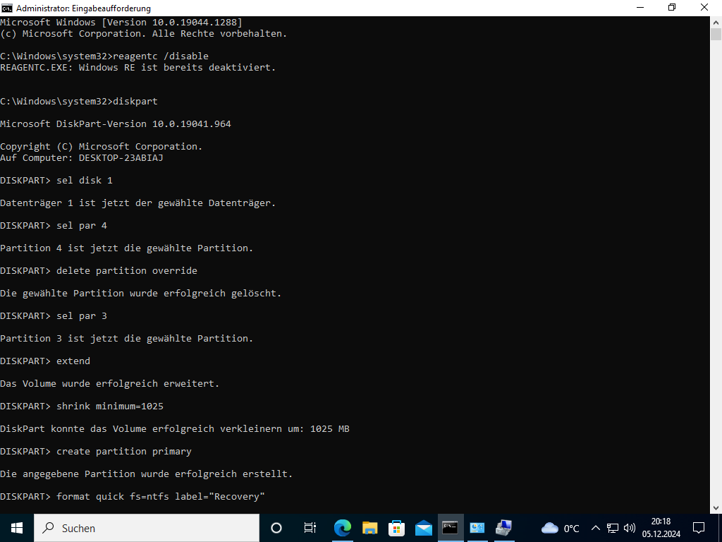

Also alles hat geklappt nur beim letzten Befehl kam reagentc.exe: Das Windows RE Image wurde nicht gefunden. Und am Anfang nach dem Befehl reagentc disable kam es sei schon deaktiviert. Screen kommt gleich.
- Nov. 2009
- 1.080
Bist du sicher, dass du den ersten Command
reagentc /disable
eingegeben hast?
gib mal
C:\Windows\System32>where /r C:\Windows winre.wim /t
ein. Kann eine Minute dauern bis die Antwort kommt

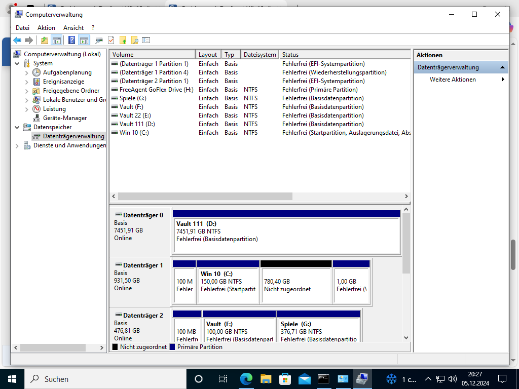

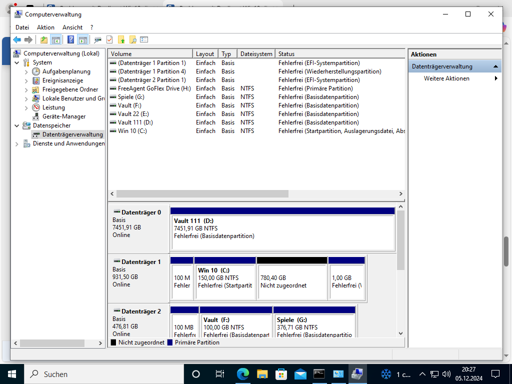

Die C-Partition kannst du jetzt über die Datenträgerverwaltung anpassen.
150 GB = 153.600 MB sind eine gute Wahl
Ja, dann ist alles fertig. Nutze die Gelegenheit, erst mal mit der Größe der neuen Partition (en) zu spielen. Solange wie dort keine Daten drauf sind, kannst du das risikolos tun.

Ja ich überlege mir wie ich es haben möchte. Vielleicht lege ich erstmal eine fest, aber nicht alles. Erweitern dürfte ja später kein großes Problem sein, nur verkleinern wenn schon Sachen installiert sind, nehme ich an.

Ich würde erst mal mit 300 GB = 307.200 MB anfangen.
Dann hast du noch 480 GB für den Rest.

Wenn du den LW D Buchstaben auf Disk 0 in H änderst, könntest du auf Disk 1 die Buchstaben C, D, E vergeben

Noch eine Frage zur Sicherheit: Ich kann doch unter Win 10 die Laufwerksbuchstaben ändern, ohne das sie unter Win 7 beeinträchtigt werden (oder umgekehrt), richtig?

Laufwerksbuchstaben kannst du innerhalb des Systems ändern.
Den LW Buchstaben von WIN7 (F) würde ich nicht ändern.
