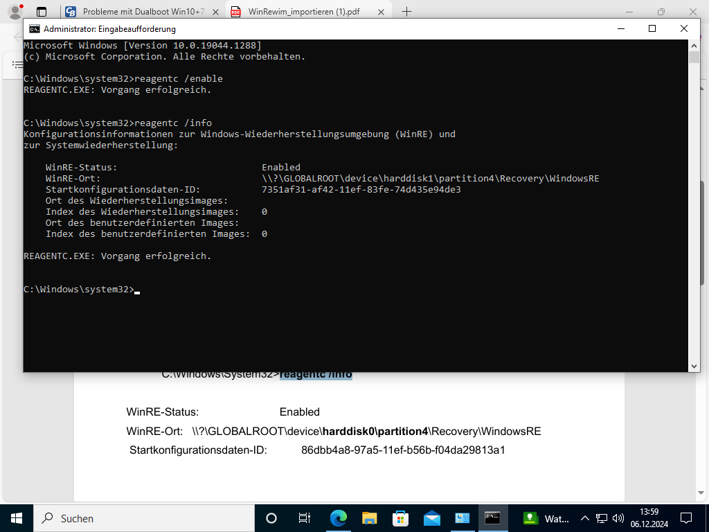

Da nun wieder alle den gleichen Stand haben, geht es auch im Gleichschritt weiter: Wir müssen REAGENTC.EXE mitteilen, wo die Datei Winre.wim zu finden ist. Hierzu müssen wir über die Eingabeaufforderung unsere Betriebssystempartition und den Pfad benennen. Im Suchfeld der Startleiste das Wort Eingabeaufforderung eingeben und Als Administrator ausführen anklicken. NO steht für die Nummer der Festplatte und NR für die Nummer der Partition. WICHTIG: An dieser Stelle geben wir die Nummer der Windows-Partition an, denn wir verweisen ja auf den Speicherort der Datei Winre.wim!
reagentc /setreimage /path \\?\GLOBALROOT\device\harddiskNO\partitionNR\Windows\System32\Recovery\
Aber laut deiner pdf kann ich demnach aktiveren und überprüfen.

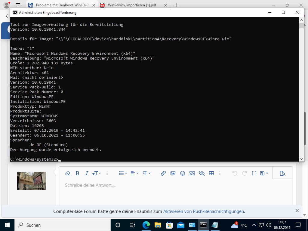

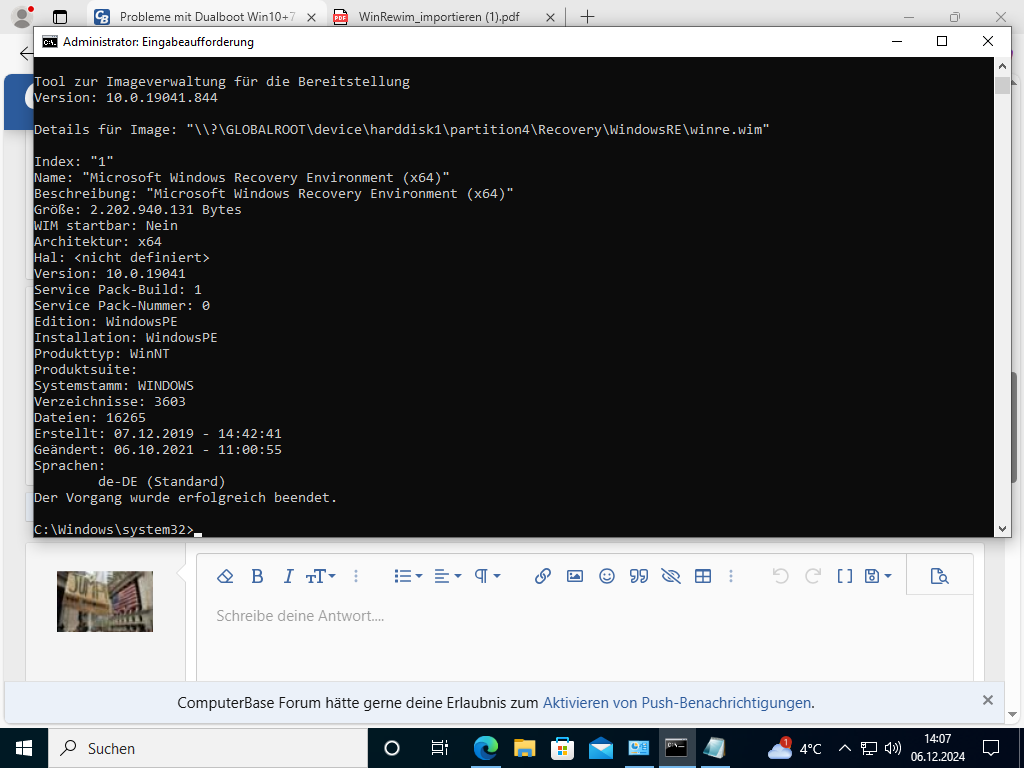

Alles richtig!
Dism /Get-ImageInfo /ImageFile:\\?\GLOBALROOT\device\harddisk1\partition4\Recovery\WindowsRE\winre.wim /index:1
Dann siehts so aus

OK, sie sollte beim nächsten Patchday am kommenden Dienstag automatisch upgedated werden.

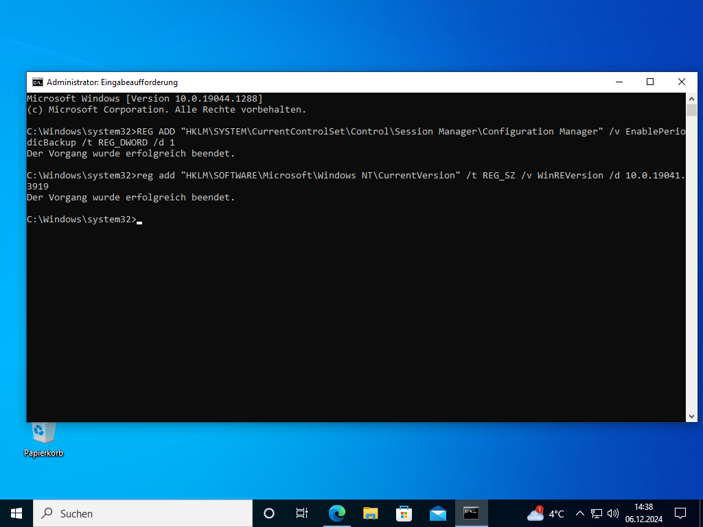

Sicherung der Registry geht so:
REG ADD "HKLM\SYSTEM\CurrentControlSet\Control\Session Manager\Configuration Manager" /v EnablePeriodicBackup /t REG_DWORD /d 1

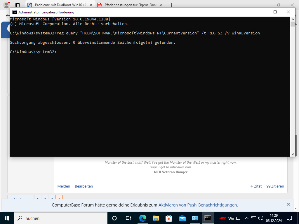

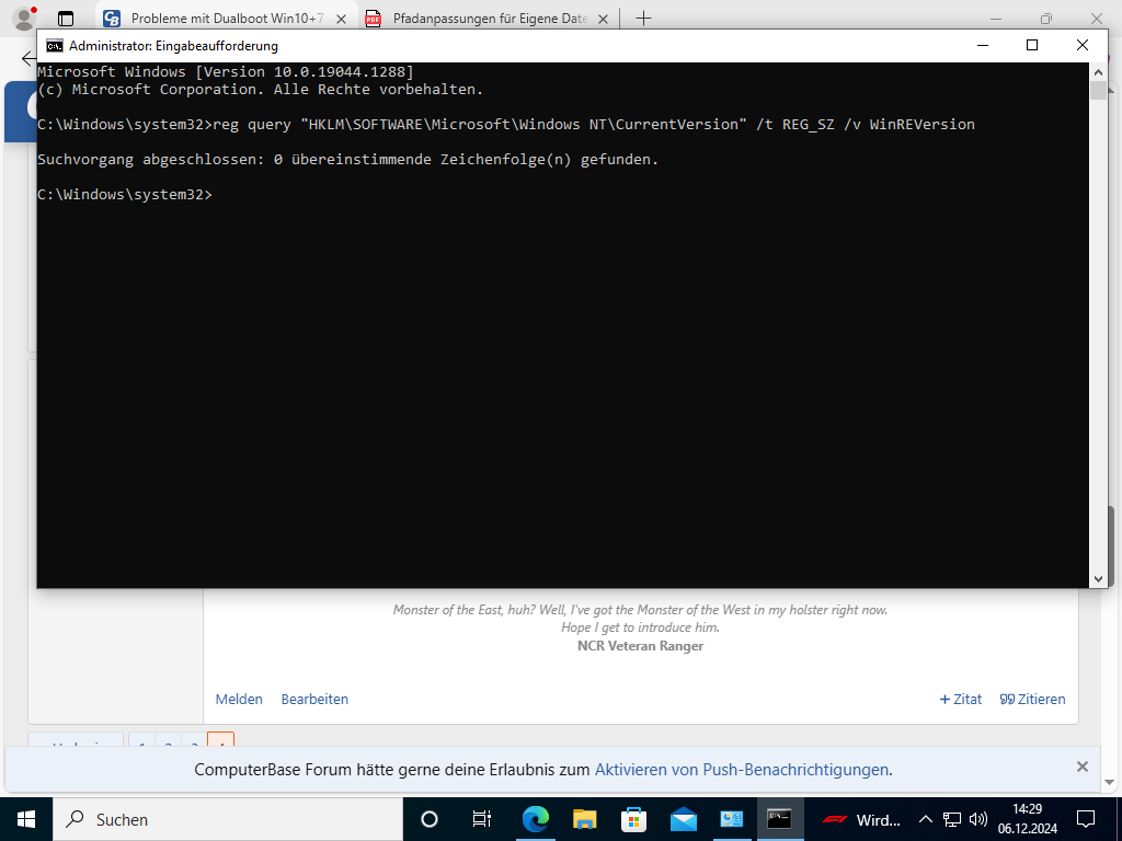

Was ist damit ?
reg query "HKLM\SOFTWARE\Microsoft\Windows NT\CurrentVersion" /t REG_SZ /v WinREVersion
Thema Eigene Dateien: siehe Anhang
Habe noch nichts geupdatet bisher. Zur reg query: Null übereinstimmte Zeichenfolgen gefunden.
Die Sicherung der registry auch über die Eingabeaufforderung nehme ich an?

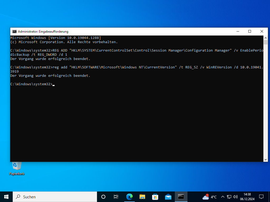

Erledigt

Spätestens am kommenden Mittwoch nach dem Dez. Update den Command aus Post # 64 ausführen und prüfen, ob sich die Service Pack-Build Nr. erhöht hat auf 5125
Alles klar, mach ich. Mit den updates heute lief alles soweit glatt, wie es aussieht.
