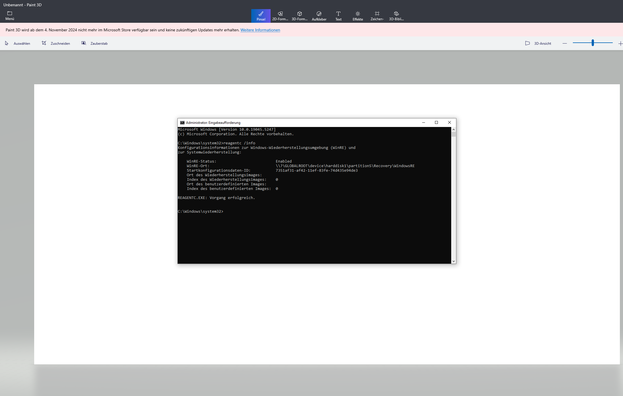

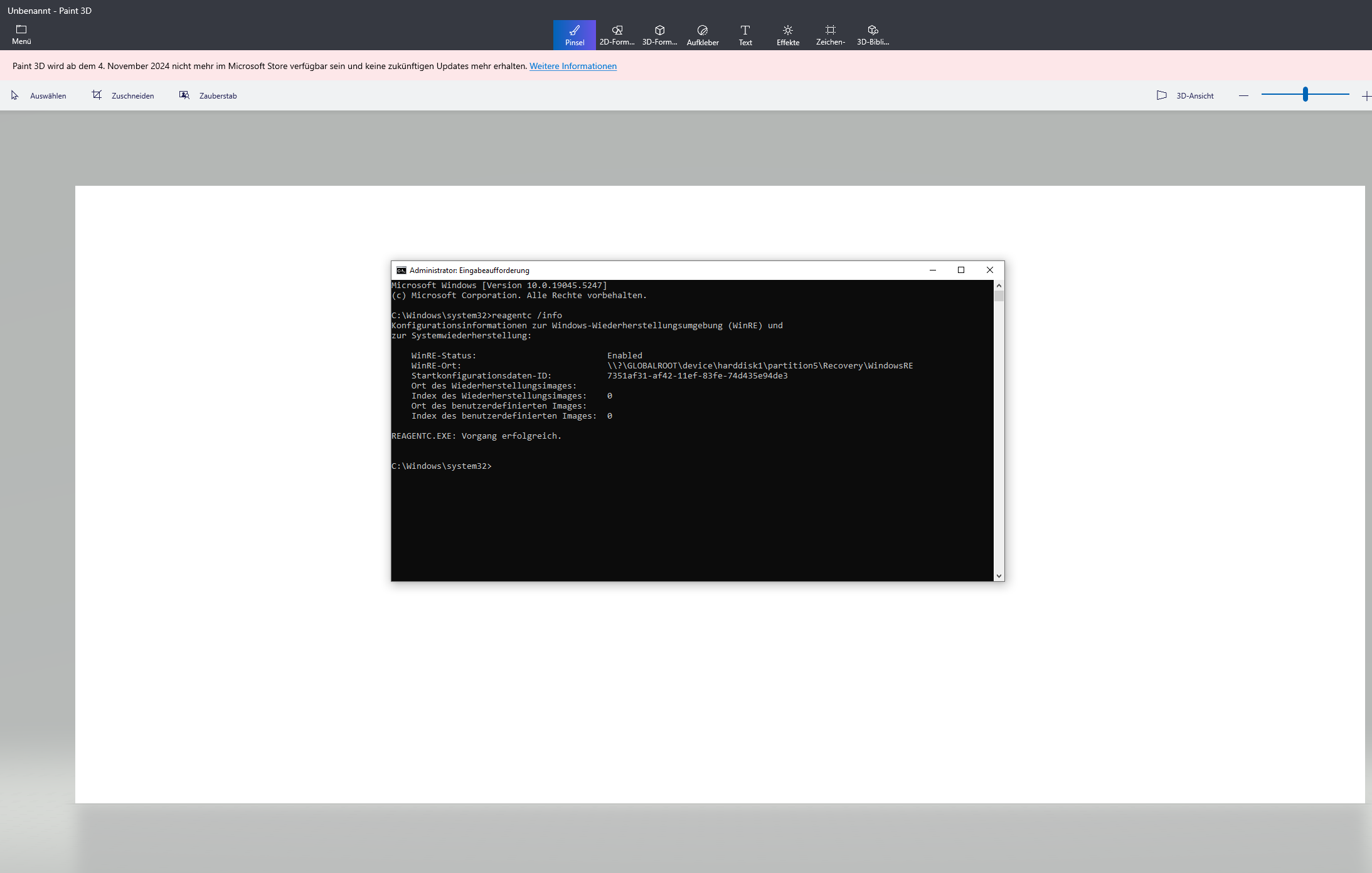

Leider hat es wohl nicht geklappt.

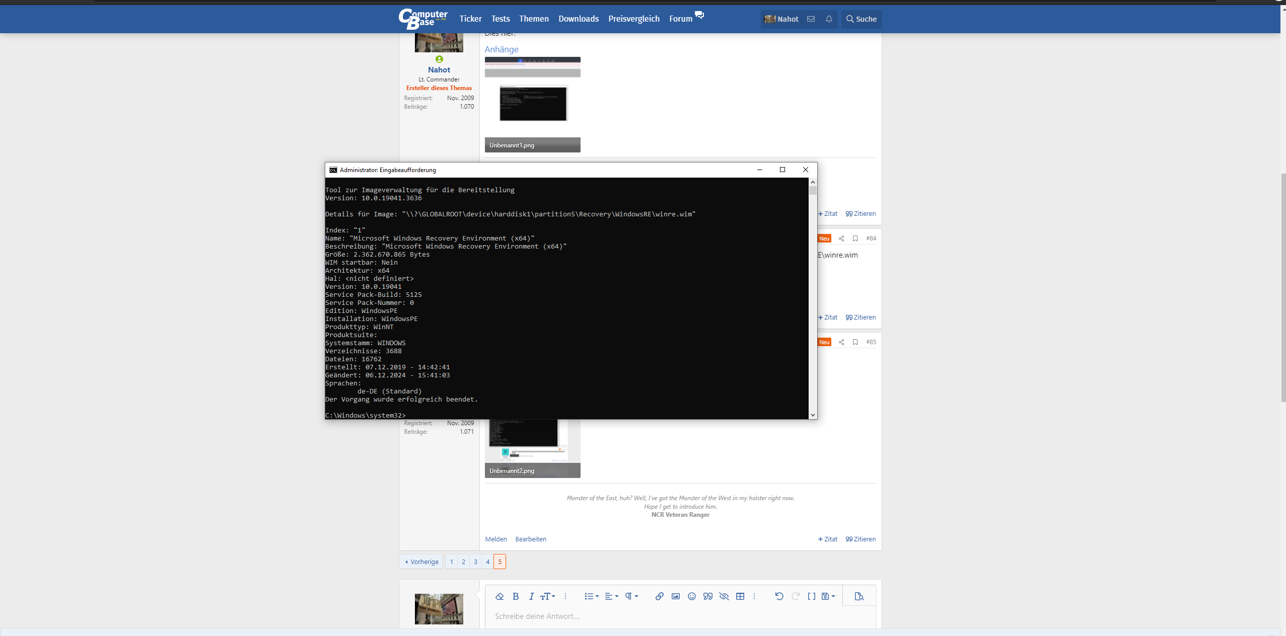

Dies hier:

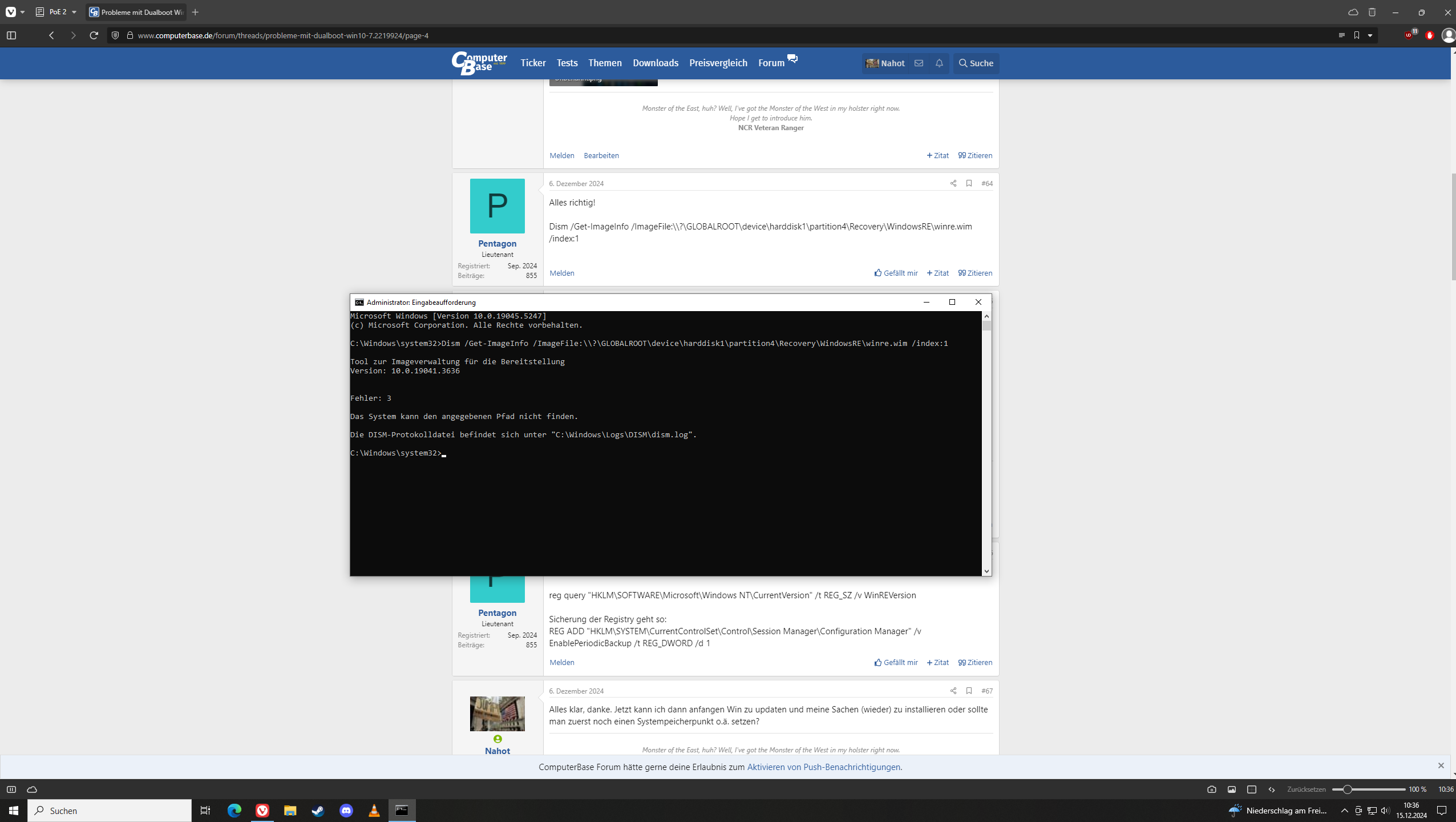

Dism /Get-ImageInfo /ImageFile:\\?\GLOBALROOT\device\harddisk1\partition5\Recovery\WindowsRE\winre.wim /index:1
Ich werde nicht lange auf die Antwort warten!

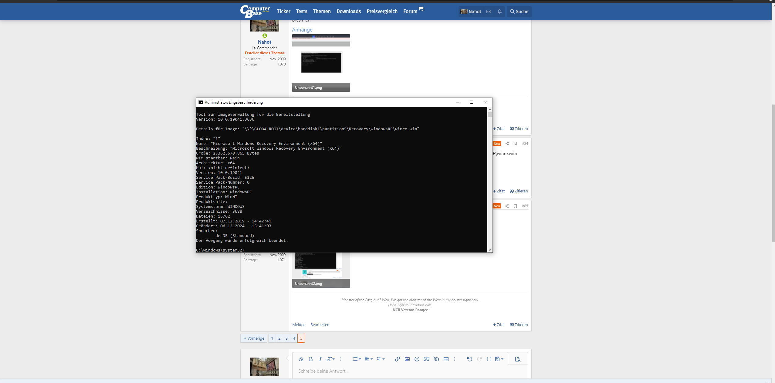

Hier bitte:
Alles richtig! Das Update auf 5125 hat funktioniert!
Du hast hinter C eine Partition eingefügt. Deshalb der Wechsel von 4 auf 5!
Super. Ach so, der Fehler lag jetzt darin, dass ja eine Partition mehr da war, also statt vier eben fünf. ^^
