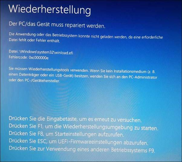

Wähle ich F12 und gehe in das Bios/Uefi Menü zum selbst auswählen, dann stehen zwei Windows Boot Manager drin. Wähle ich den ersten, dann bootet es direkt in Win 10. Wähle ich den zweiten, dann kommt ein bluescreen der Wiederherstellung und Fehlermeldung. Die letzte habe ich mir nicht notiert, aber bei der vorigen Installationen war es 0x000000e, bei der ersten 0xc0000225 (beide haben den bluescreen mit der Wiederherstellung). Bei der zweiten Installation hatte ich auch die Reparatur ausgeführt, was aber nicht geholfen hatte (wobei hier beide Systemplatten angeschlossen waren afaik). Daher meine dritte Installation, aber das Problem besteht nach wie vor. In diesem bluescreen kann ich nun per F9 in Win 7 booten.

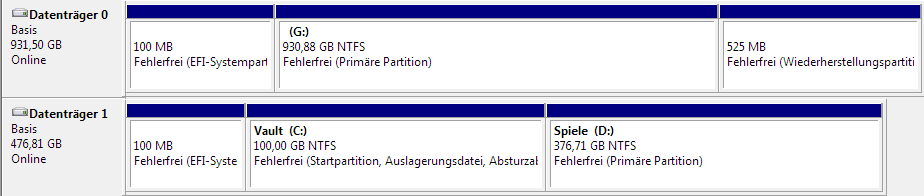

Und in der Datenträgerverwaltung sieht es so aus wie im Anhang.

Das ist doch das neue Windows 10. Aber wieso ist das auf MBR und nicht gestartet, während Windows 7 auf GPT und gestartet ist?
Die Platten haben unterschiedliche Partitionsstile, darum dualt da nichts. Könnte man aber ändern.
und das Bild sieht so oder so ähnlich aus:
https://images.minitool.com/de.minitool.com/images/uploads/2024/05/fehlerbehebung-0xc000000e-1.jpg

Die Beschreibung ist konfus und müsste dort auf dem Screenshot nicht winload.exe stehen, wenn von einer MBR-Disk gestartet werden soll?
@Pentagon Was ist konfus? Versuche gerne es nochmal bzw. besser zu erklären, wenn was unklar ist. Das Bild bei mir sieht nicht ganz so aus. Das ist ein Beispielbild, welches ich gefunden habe. Die Zeile mit Datei blablub fehlt bei mir und oben steht statt Datei eben das ein Gerät nicht gefunden werden kann.

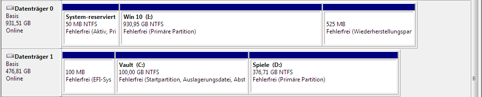

Habe Win 10 jetzt nochmal installiert per UEFI bootstick und das sieht jetzt so in der Datenträgerverwaltung wie angehängt aus. Beim Installieren bin ich auf "neu" gegangen und dann wurden drei Partitionen erstellt:
Laufwerk 1 Partition 1 System
Laufwerk 1 Partition 2 MSR
Laufwerk 1 Partition 3 Primär
