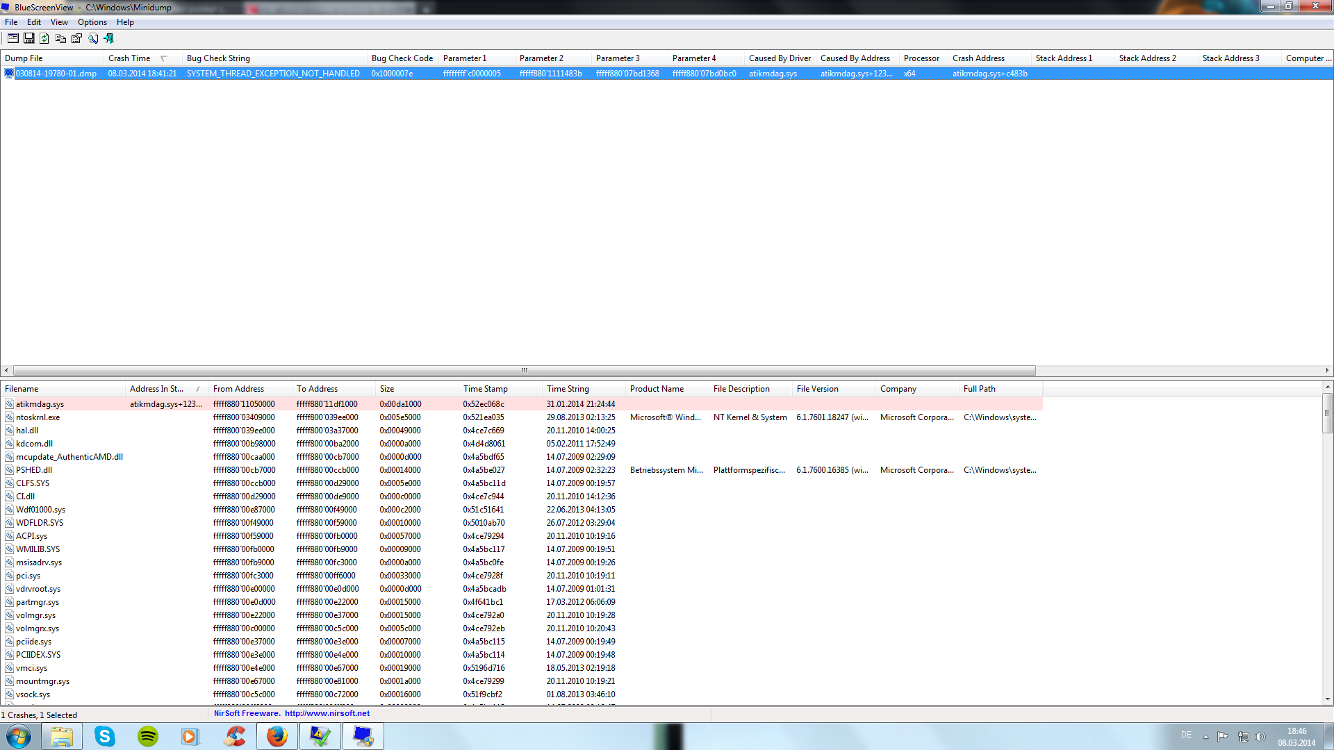

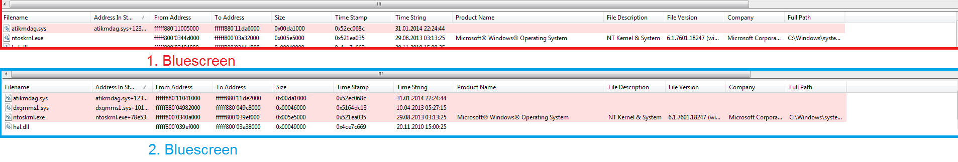

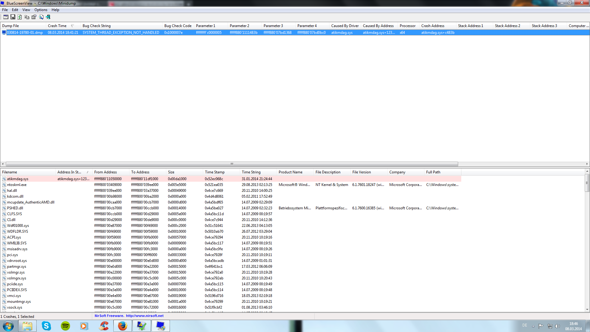

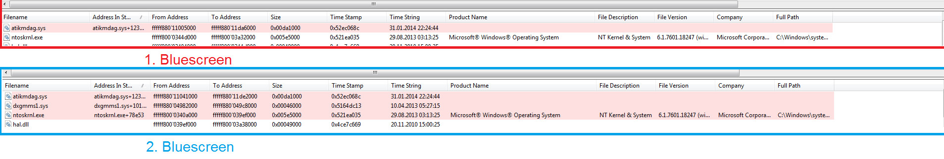

Erst mal zu dem Problem: Ich hatte vor ca. 1 Monat schon mal ein Problem mit einem Bluescreen. Durch die Installtion des damals neusten Grakatreibers (14.1) konnte ich dieses Problem beheben. Gestern, als ich gerade dabei war "Breaking Bad" auf "gewissen Seiten" anzuschauen, kam dann wieder zwei Bluescreens:

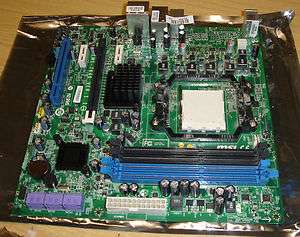

Wie ich sehe hast du eine MSI MS 7646 OEM Mainboard.
Die waren entweder in einem Fujitsu, Medion oder HP OEM Rechner drin.
Schau bitte ob ein Elko vielleicht aufgeblasen ist?
Du hast dieses MB oder? Schau auf die ELKOS und wie warm wird den der Kühlkörper der SB also der große schwarze.
War in nem Medion-PC. Elkos sind i.O.
Dann wird es wohl am NT liegen.
Ja, ist das Board. Ka, wie warm der ist. Auf jeden Fall kann man das seinen Finger drauflegen, ohne dass man sich verbrennt ;). Vllt. lag es ja auch am RAM, bisher kam nämlich noch kein Bluescreen...

So, bekam gerade wieder einen Bluescreen. War mal wieder "atikmdag.sys" dran schuld -.-
